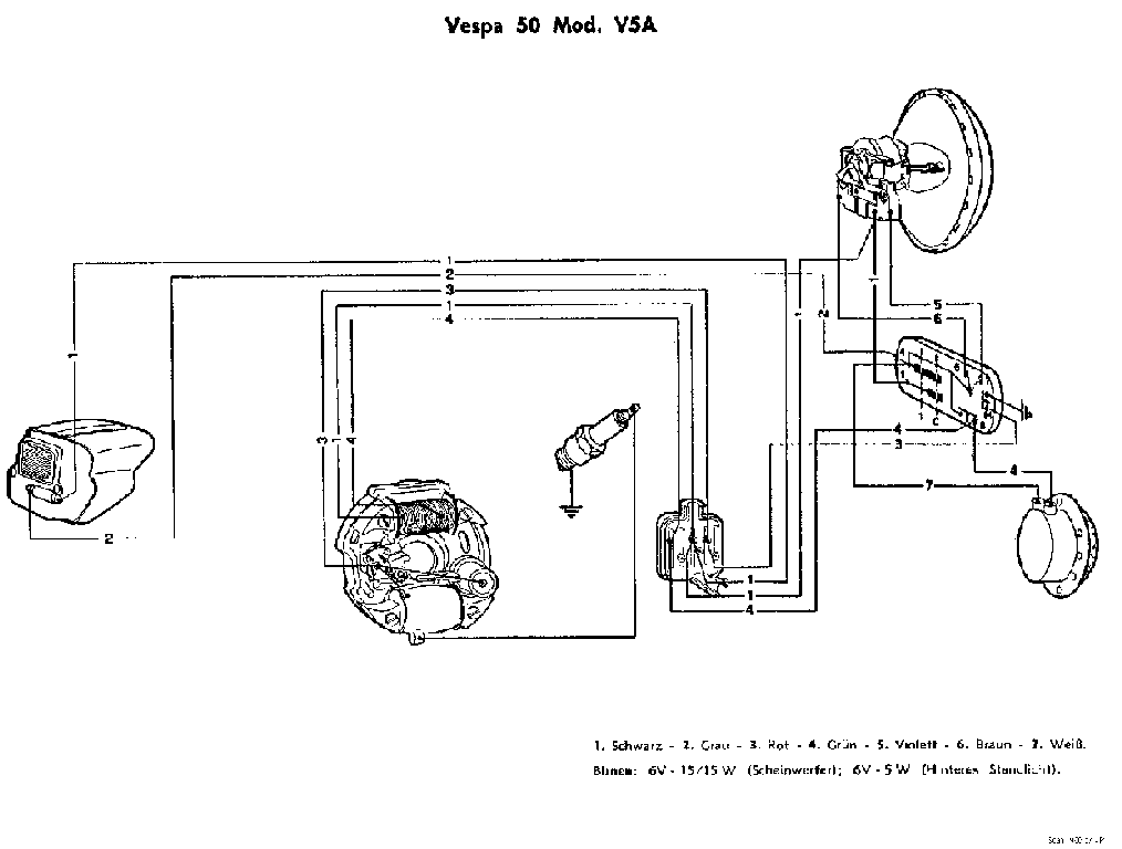

Kann des sein, dass es bei den alten Vespas, speziell jetz natürlich bei meiner (Baujahr 69), noch keinen Kill-Schalter gab? Hab weder auf der Zeichnung vom Kabelbaum was gefunden, noch kann ich vorstellen wie es funktioneren sollte! Aus meiner ZGP gehen nämlich 2 Kabelstränge raus, einer zur Zündkerze, der andere besteht aus 3 Kabeln und geht ins Kabelkästchen, wo ja dann wiederum der Kabelbaum angeschlossen wird! Aber damit mir meine Vespa ausgeht, muss ich ja den Zündfunken "abstellen"! Das kann aber doch in der Kombi gar ned hinhauen, oder?
Hat jemand einen Rat oder bin ich blind!? Müsste ich mir da selber was basteln? Wenn ja, hat jemand einen Peil wie das geht? Kann ja unmöglich meine Vespa jedes Mal absaufen lassen...
klar geht es
du hast irgendwo ein kabel des (ich weiß jetzt nicht welche zündung du drin hast) entweder grün oder rot ist. das ist der killschalter und sobald du den auf masse legst gibt es einen kurzschluss sodass der strom über die masse "abfliest" und nicht zur zündkerze kommt.

wegen dem Killschalter: verbaut war bei der keiner - veilleicht pfusch ab werk allerdings eher wahrscheinlich dass da irgendwann ein freundlicher italiener einen Primavera Schalter reingebastelt hat - hast Du im Kabelbaum das rote Kabel oben unter dem Schalter? - wenn ja dann muss das auf den Killschalter - das grüne geht über die Hupe aufs Licht (Schaltplan ausm vespa archiv).
