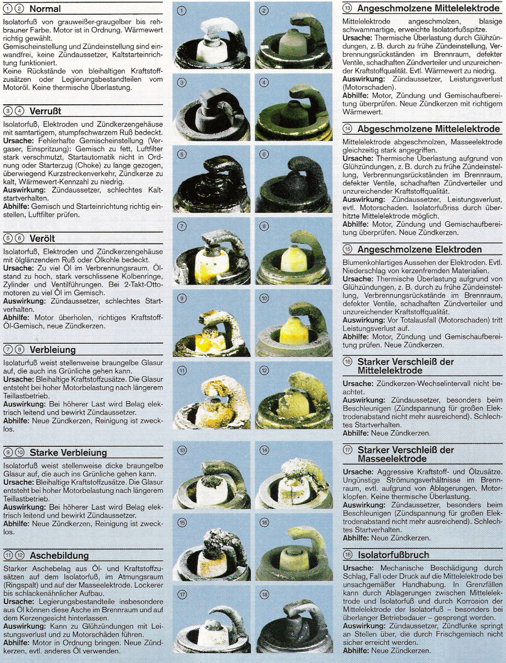

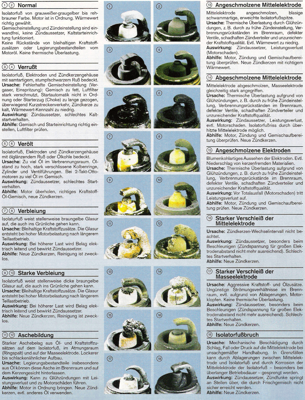

zündkerze ist bei mir noch nicht so richtig rehbraun wie sie sein sollte. deswegen der terz
