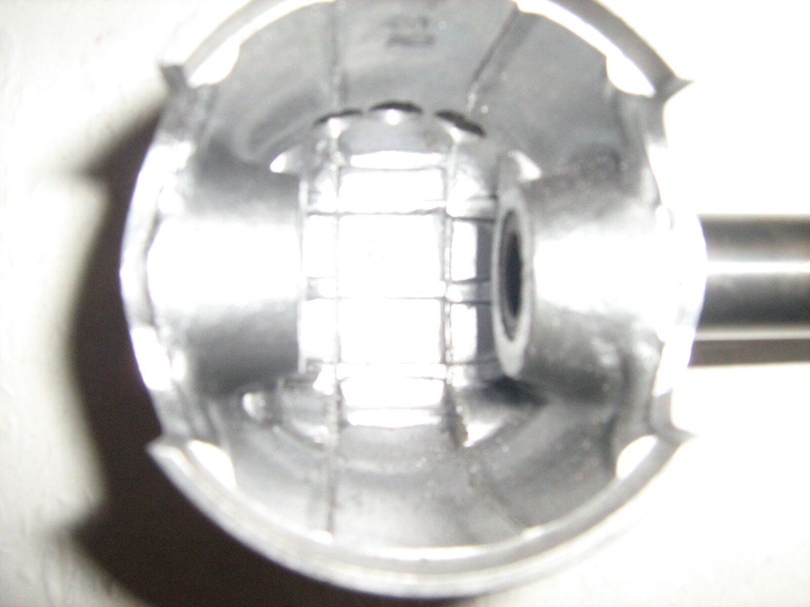

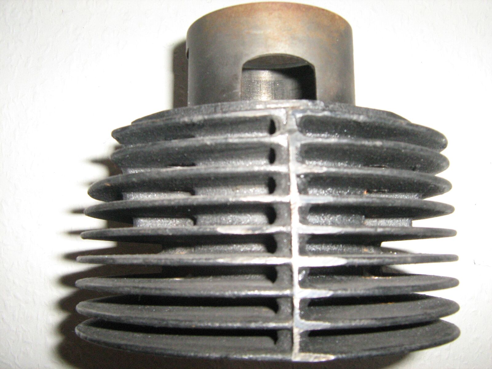

    :) Neuer Versuch.....

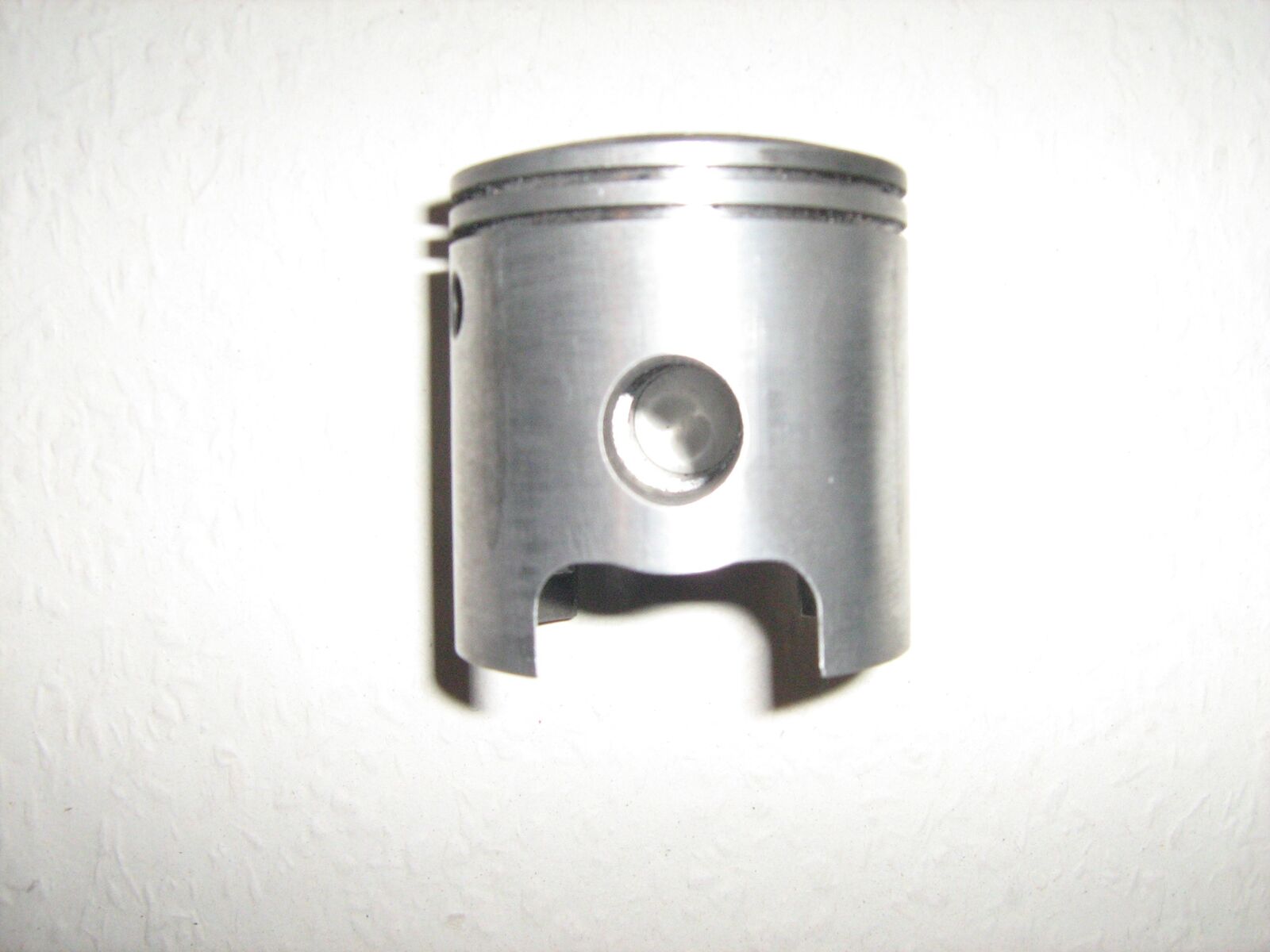

    Oh neeeeee....so war das nicht geplant ;( ....das ist natürlich nicht der ZMG *lol*lol...Jetzt aber richtig :thumbup:

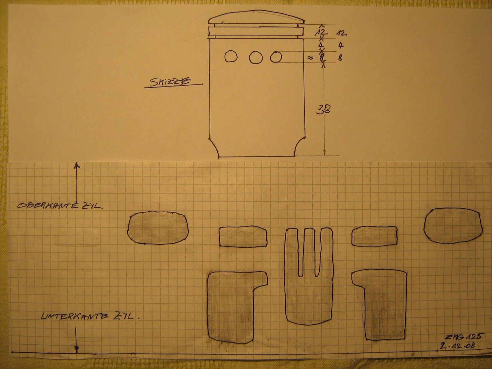

    Echte Kraft wird ja hier gerade noch nicht investiert :D
    Mich interessiert in erste Linie die technische Umsetzung von ZGM .
    Einer der wenigen Zylinder den ich noch nicht in der Kralle hatte.
    Da bietet sich das Forum und die Tatsache das SKR einen hat an.
    Anhand der vielen PM,s & permanent neuen Topics wegen 125 Zyli auf 48 Welle.
    Scheint es genug Leute zu geben die lieber Asche für P& P auf den Tisch legen als den 80er zu spalten.
    Was aber eigentlich unumgänglich ist .Mehr Druck durch 57 Welle ,
    Getriebe kann für Materialschonende Drehzahlen gleich mit angepasst werden usw.
    Wenn jetzt ausgelotet wird ja ist so und so für 200 Tacken machbar
    Aber neuer LML Membranmotek als Sammelbestelung kostet X Oisen.
    Dann haben wir das ein für allemal vom Tisch und Fragen in diese Richtung s werden gleich mit verlinkt ;)

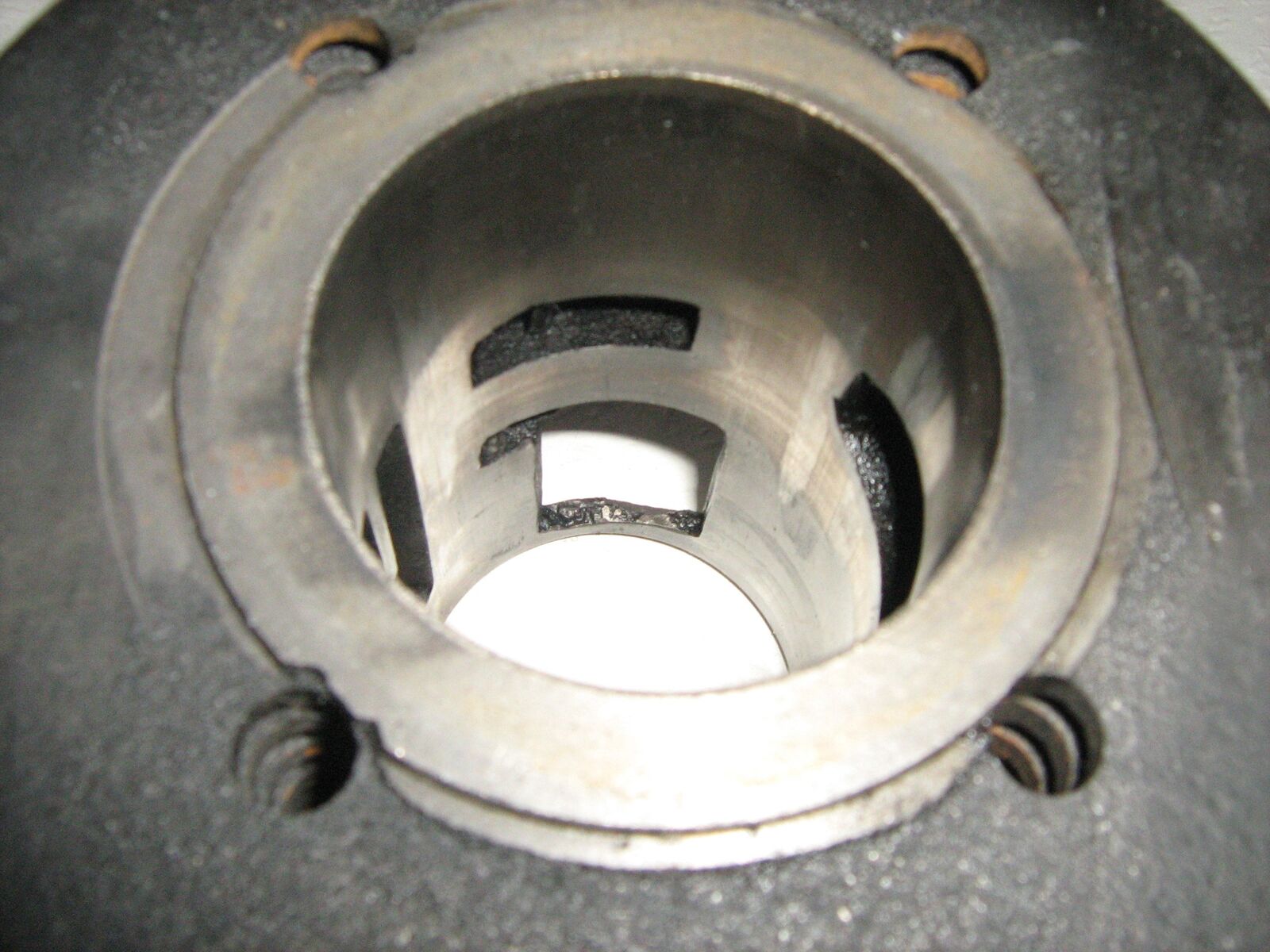

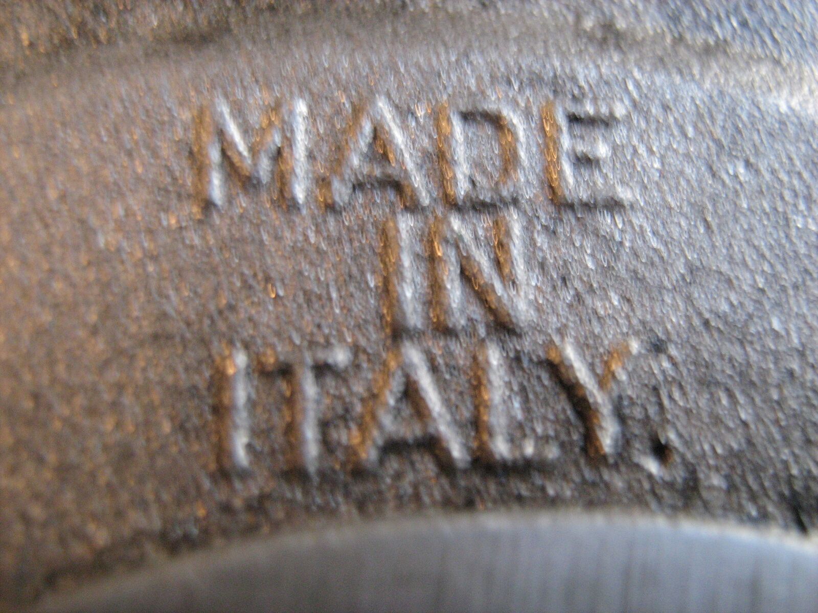

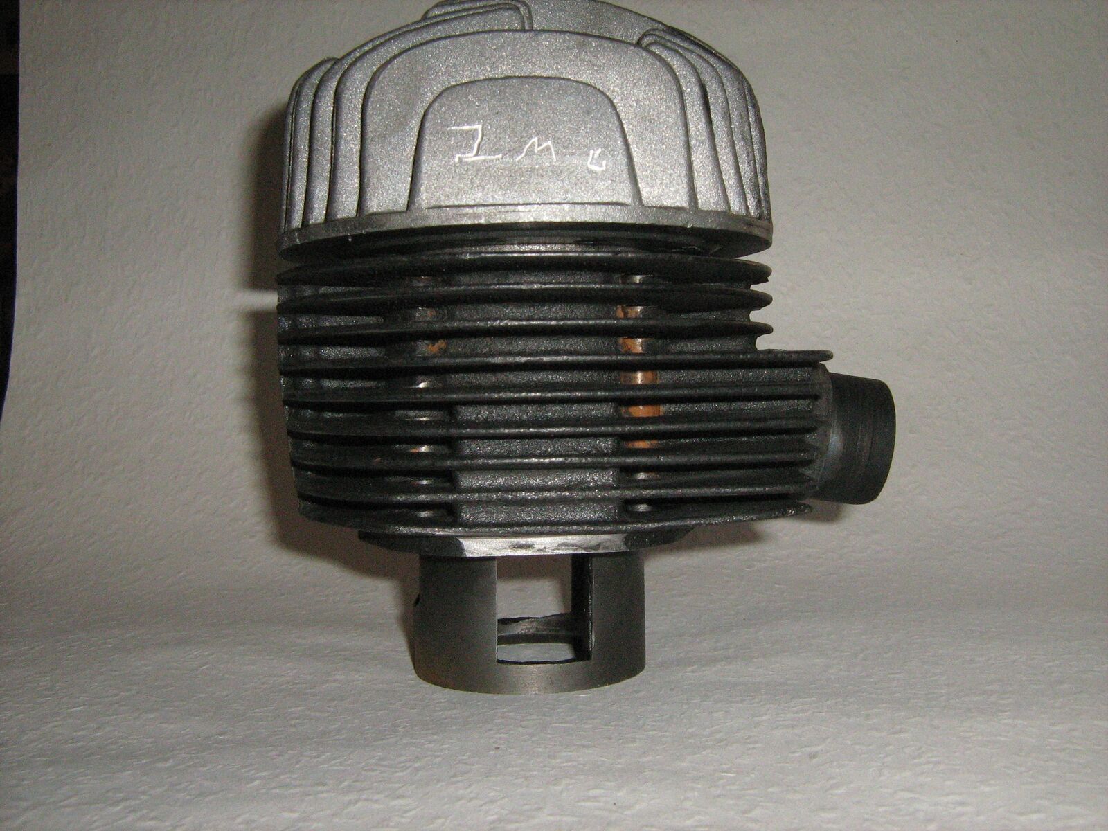

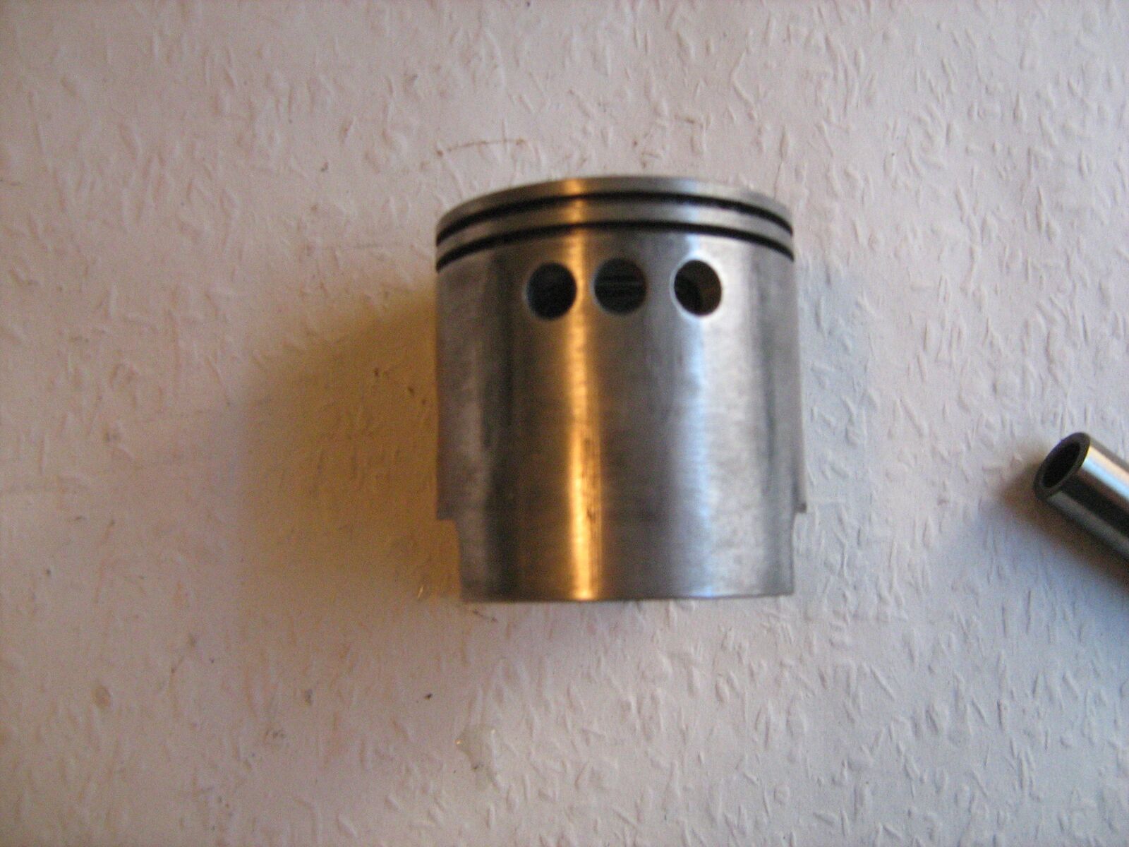

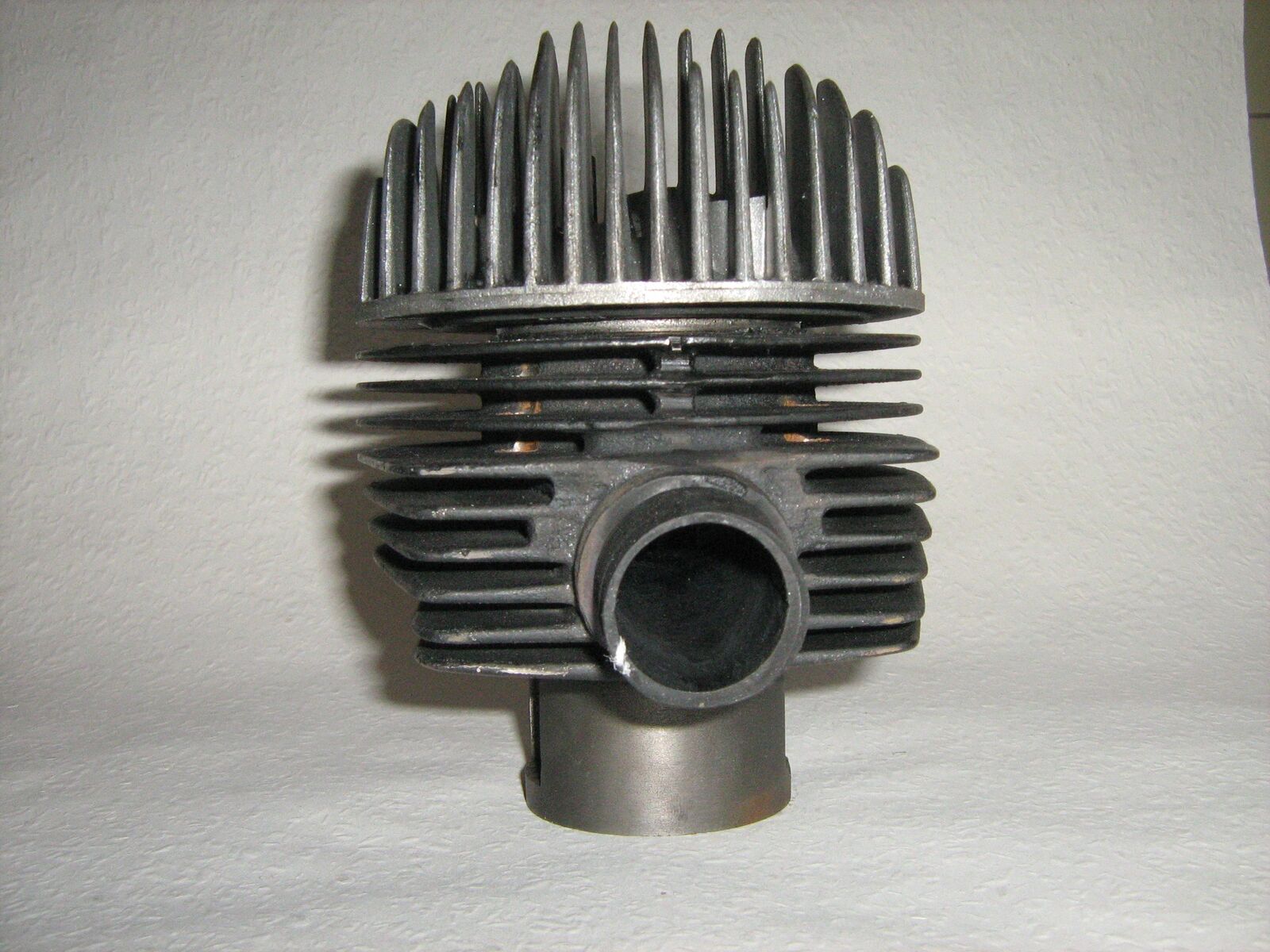

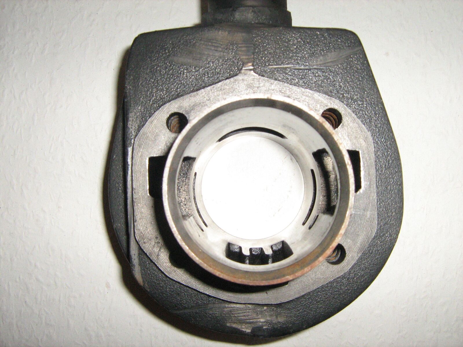

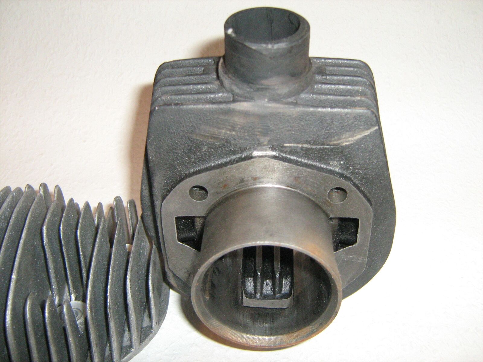

    klatschen-) Hurra...das waren alle Bilder klatschen-) ....es hat geklappt!

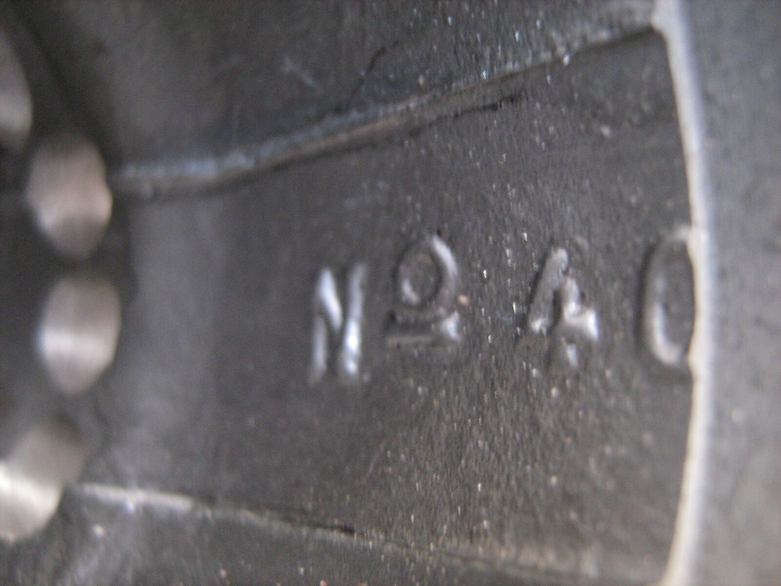

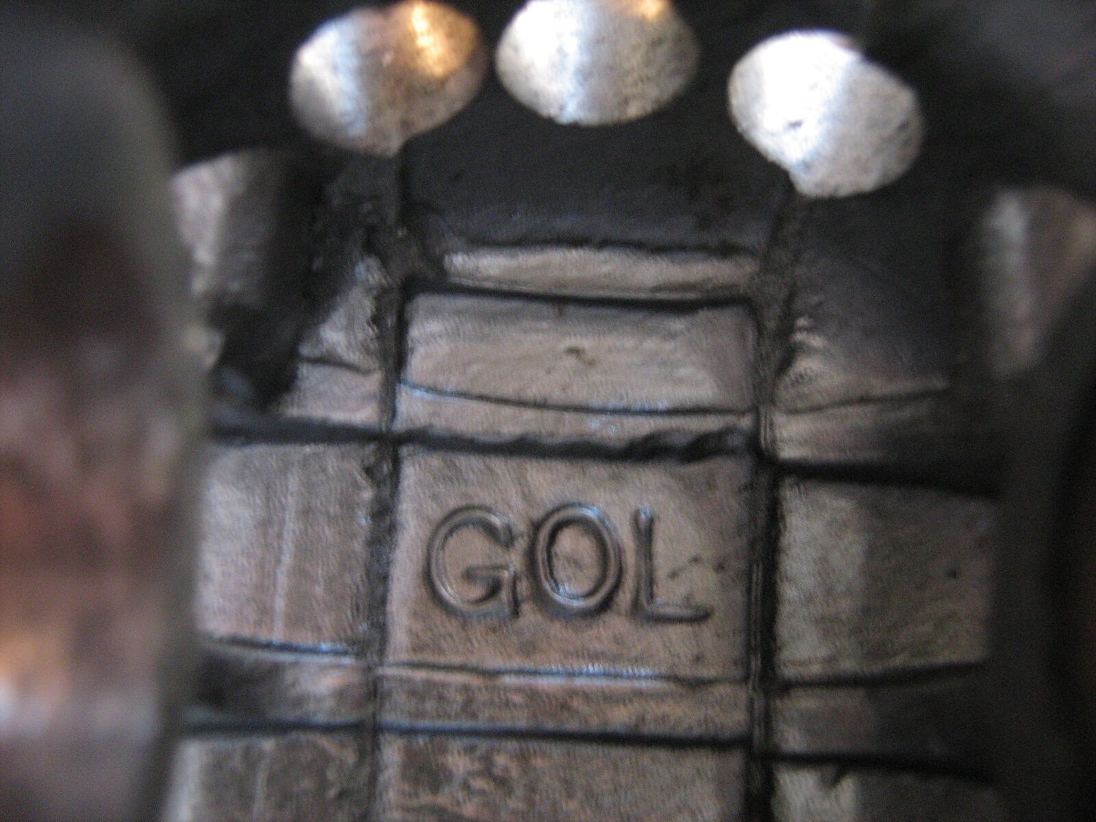

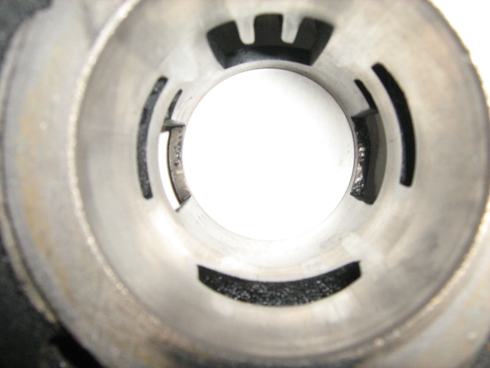

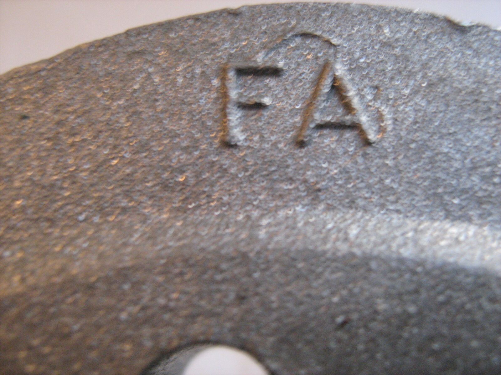

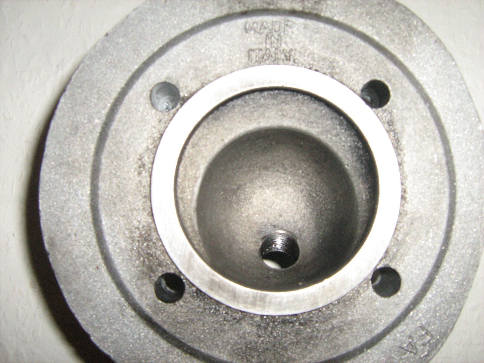

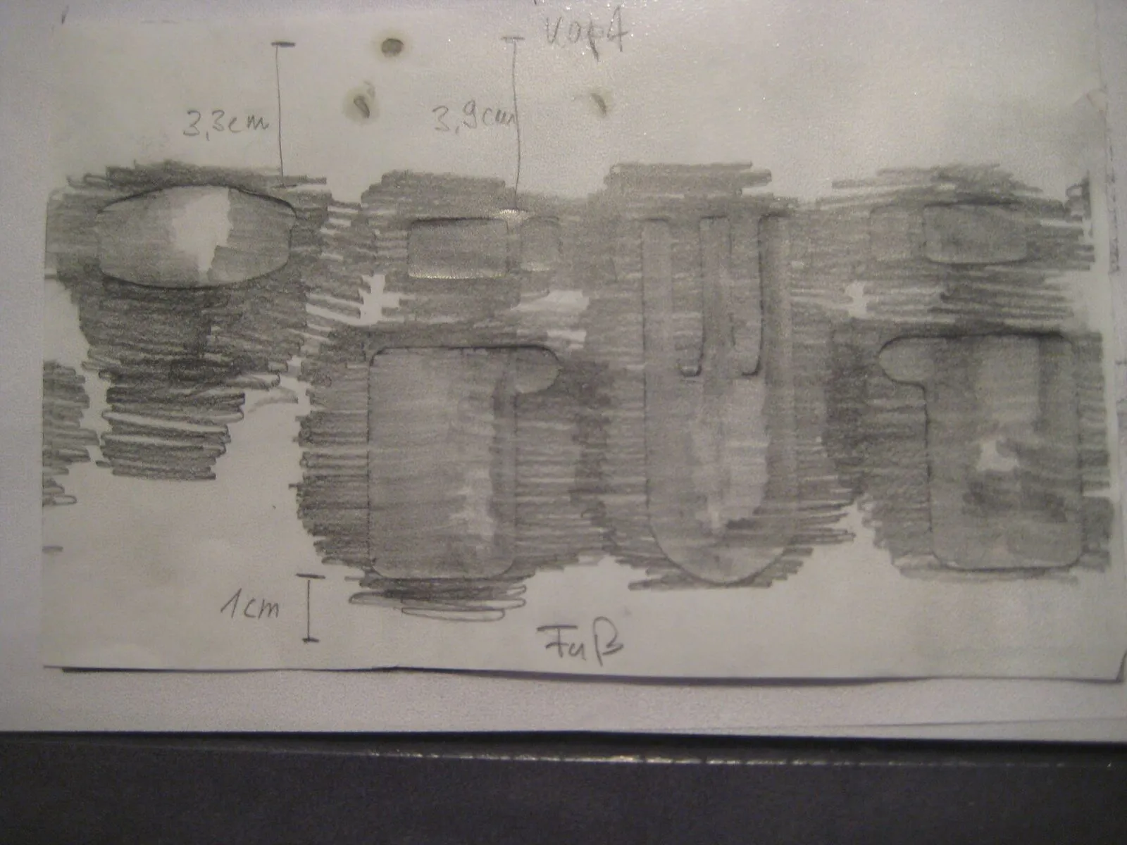

    :thumbup: amtliche Fotostrecke ....
    Ist kein AVIONC der hat breitere Überströmer und Zyli ist in dem Bereich auch weiter geöffnet.
    Sprint 3 kanal /PX125 haben nicht so einen Boostport und vom Hub hauts eh nicht hin.
    FA steht für die Gießerei findet sich auch auf manchen Polinis
    Für mich sieht der vom Layout wie ein DR135 aus nur anstatt auf 60mm eben 57mm aufgebohrt.
    Eine 135 Portmap zum Vergleich wäre jetzt nicht schlecht.

    • #46
    Könnte ich am Donnerstag liefern, falls ihr so lange warten könnt. yohman-)
    Aber vllt schaffts ja vorher jemand anders...

    Genau, so ist es!
    Eine Abwicklung vom DR 135 habe ich noch nie gesehen, ist aber für mich sehr interessant, leider ist meiner noch im Roller verbaut!
    Aus diesem Grund geht das nicht, es sei, ich zerlege den Motor. (Zylinder)
    Wer hat einen kaputten in der Garage liegen hat, der abgewickelt werden kann?
    Würde mich freuen.
    K.

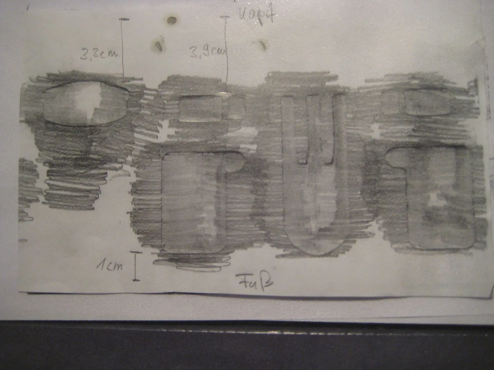

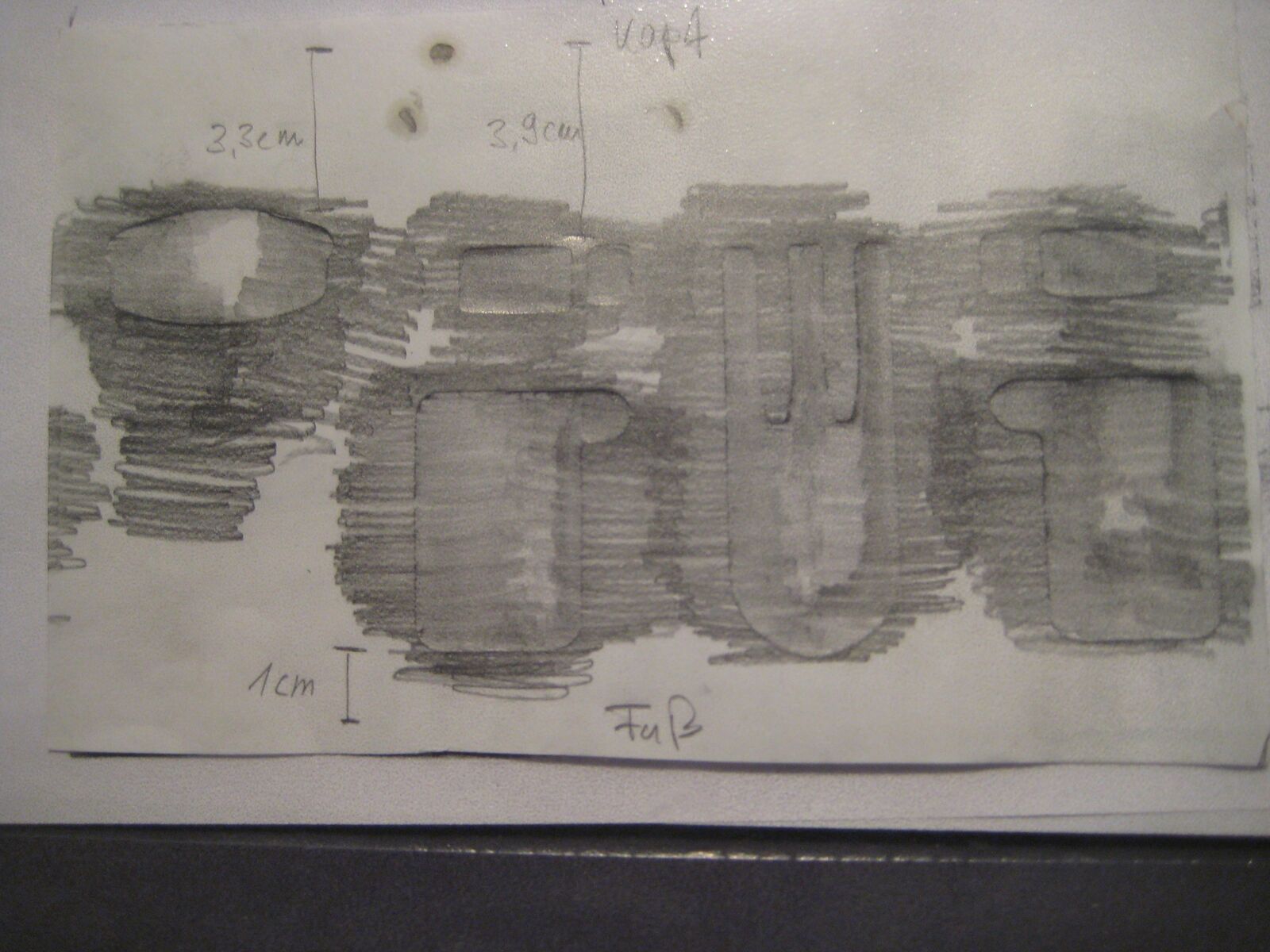

    Wie versprochen hab ich heute eine Portmap von meinem DR135 Zylinder gemacht:
    Einziger Unterschied scheints, ist das die beiden Fensterchen über dem linken und rechten Überströmer beim DR getrennt sind.
    Hoffe, das Foto ist euch gut genug.. Hab hier die übelste Fotosession gemacht... Bin einfach kein Fotograf und das Licht in meiner Bude ist auch shice...

    • #51
    Thx 2phace für die Map
    Hast du den Auslass etwas bearbeitet ?
    Wenn ich die Striche bei SKR begradige, die mm Papier Blöcke abzähle
    und mit deinen Maßangaben auf der Map vergleiche sind die Dinger ,
    was die ÜS ,Boostport Auslassfensterhöhe fast identisch.
    Also hat Hr. Zimmermann bei Diffusione Ricambi seine Zylisatz abgegriffen.
    Der Dr 135 liegt derzeit bei knapp 150 schleifen.Da ist aber alles dabei Zyli ,Kolben Kopf.
    Das heißt die ungebohrten Rohlinge dürften nicht mehr als 50 das Stück kosten wenn man annähernd in die Richtung will.
    Eventl. kennt jemand von euch Zylindergießerein bei sich in der Ecke und fragt da mal an.
    Werde der La Fonderia Diffusione Ricambi , Fabrizi und Athena mal ne Mail schreiben ob und ab welcher Stückzahl da was geht.

    Nö, Auslass wird, ist aber noch unbearbeitet...;)
    Hatte leider kein Milimeterpapier zu Hand...
    Ist ein tolles und lange überfälliges Projekt... Allein schon, dass man sich mal drüber Gedanken macht!

    Also, ich glaub, meiner ist auch ein "Krüger", kenn mich da nicht so aus... aber ich glaub, dass ist nahezu gleich.
    Der DR-Auslass ist eher trapezförmig... stimmt... der vom 125er ist ja oval...
