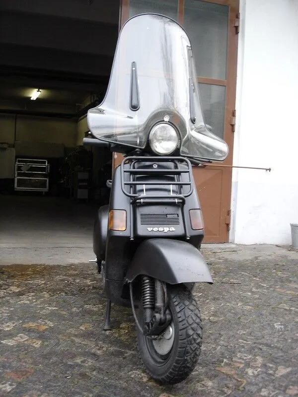

Meine Streusalznutte zb hat aktuell die porno XXXXXL Wetterscheibe verpasst bekommen.
Ohne Scheibe läuft sie mit bearbeitetem Polini max. breitem Auslass,alles verrundet.
Kolben mit Klemernachbearbeitung,Ölbohrungslöchern im Stehbolzenbereich.
Steuerzeitenangepasster Oriwelle 57 Hub plus brennraumoptimiertem Kopf.
ovalisierter SI24 ohne Ölpumpe HD 138 Nd 2,4 Be 2 HLKD 160 und Lufilöchern
Mit 17° Vorzündung 110 Kmh laut Digitacho .
Der Cosa O-tacho steht dann schon bei der 120 Kmh Marke.
Mit der Scheibe packt sie den 4 nicht mehr und mit hängen und würgen quält sie sich auf 98 Sachen.
