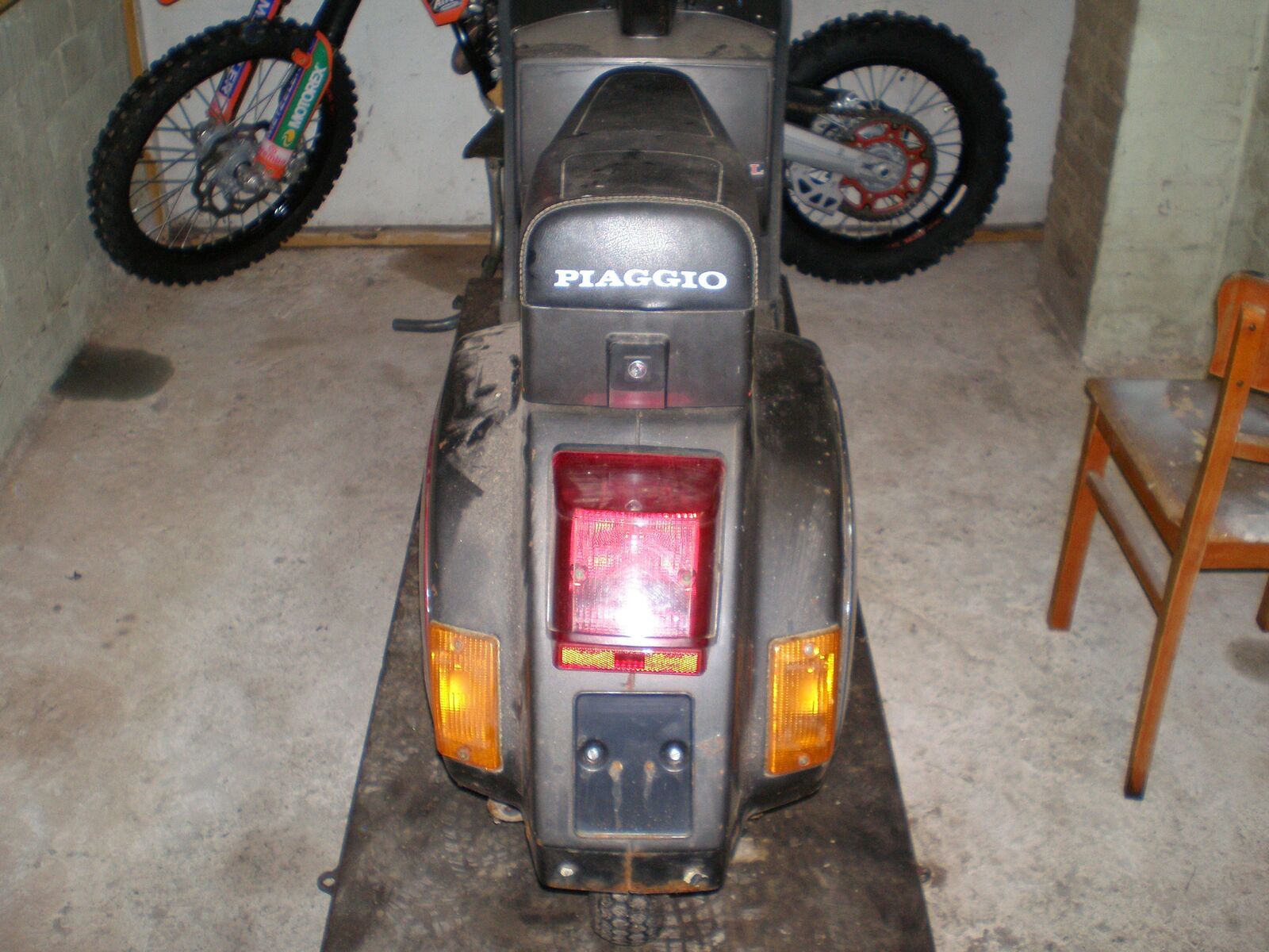

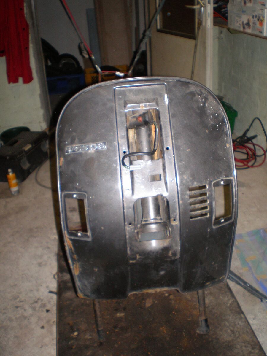

    erstmal hallo zu sammen,
    allso ich hab habe mir vorgestern meine erst vespa gekauft und wollte sie nun neu aufbauen.
    als schönes winterprojekt!
    da es wie gesagt das erste mal ist das ich an so einem roller schraube würde ich von euch gern wissen ob es dinge gibt wo ich besonders drauf achten sollte z.B. ob es sachen gibt die ich nicht mehr oder zumindestens schlecht zu ersetzen sind wenn sie kauput sind oder zu bruch gehen!
    und ob ihr verschleißteil oder "kleinteile" noch rumliegen habt die ihr abgeben würdet da halt nicht mehr alles im besten zustand ist...
    so nun zur vespa:
    sie ist baujahr 1986 mit papieren leider nen tuning zylinder verbaut (heist brauche nen neuen) der motor lief aber vor ca 3jahren noch!
    habe 100€ bezahlt... zu viel oder ok?
    vorgestellt habe ich mir sie im einem auffälligen orange zu lackiern und ansonst weitgehnt in den original zustand zu wieder her zu stellen...
    ach so komplett zerlegt habe ich sie auch schon nur der motor ist nich ein teil...
    anregungen, vorschläge und meinungen erwünscht...

    • December 14, 2008 at 20:40
    Wow, das nen ich mal Günstig! Glückwunsch!
    Würde dir aber empfehlen n kleines "Nostalgie" Rücklicht empfehlen, macht sich immer besser als des globige org. Teil.
    Hab bei meiner PKXL die aufnahme Löcher für den Spritzschutzlappen, hinten am Heck; zugeschweist, das schaut ohne
    den besser aus.

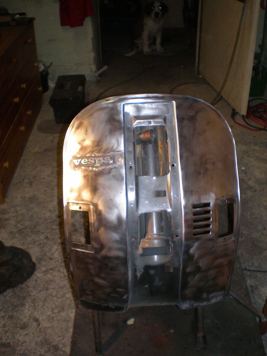

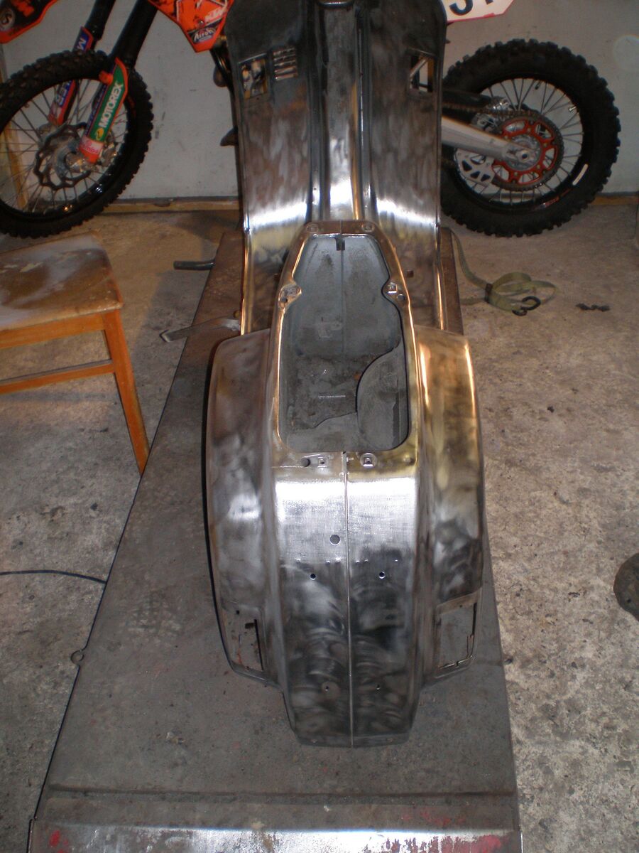

    • December 25, 2008 at 12:57
    so...
    langsam gehts weiter...
    habe jetzt die karosserie von "außen" jetzt abgeschliffen. da ich bei mir über die feiertage nichts machen kann weil die nachbarn sich sonst beschweren werd ich wohl noch nen moment geduld haben müssen!
    dann gehts an die untersicht...
    kleinteile hab ich auch fast alle fertig mit sandstrahlen... dann kanns bald ans spachteln gehn und danach an die lackierung....

    • December 25, 2008 at 19:17
    Hut ab , alles von hand geschliffen ? . Bin ich froh das ich das Blech gestrahlt habe.
    Ingo :thumbup:

    • December 26, 2008 at 08:30
    jap alles von hand bzw mit hilfe von flex und bohrmaschine...
    denn der sandstrallaperat den mein bruder inner firma hat is zu klein für die gesamte karosserie! also blieb mir nichts anderes übrig!

    • December 26, 2008 at 12:06
    Baukompressor und ab auf die Wiese ;)
    Gruß Matze
    Edit: Haste das mit Stahlbürsten oder den schwarzen Negerkeksen abgeschliffen ?

    • December 26, 2008 at 12:25
    Hast du das Vespaschild auf dem beinschild drangelassen zum schleifen? wenn ja würd ich das an diener stelle auchnoch wegmachen!

    • December 27, 2008 at 11:50
    rideronthestorm: ja stahlbürstenaufsatz einmal für die flex für die nicht na innen gerundeten bauteile! und nen aufsatz für die bohrmaschine für die nach innen gerundeten sachen! ging eigendlich recht gut!
    Hoffi92: sicher kommt das noch ab! ;) keine ahnung wiesoich das noch nich ab gemacht hab! ?(
