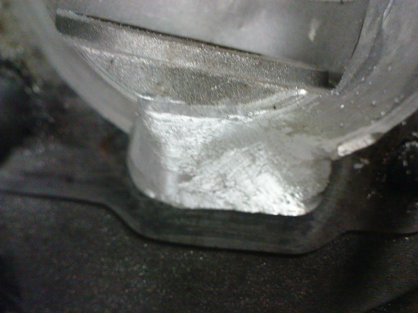

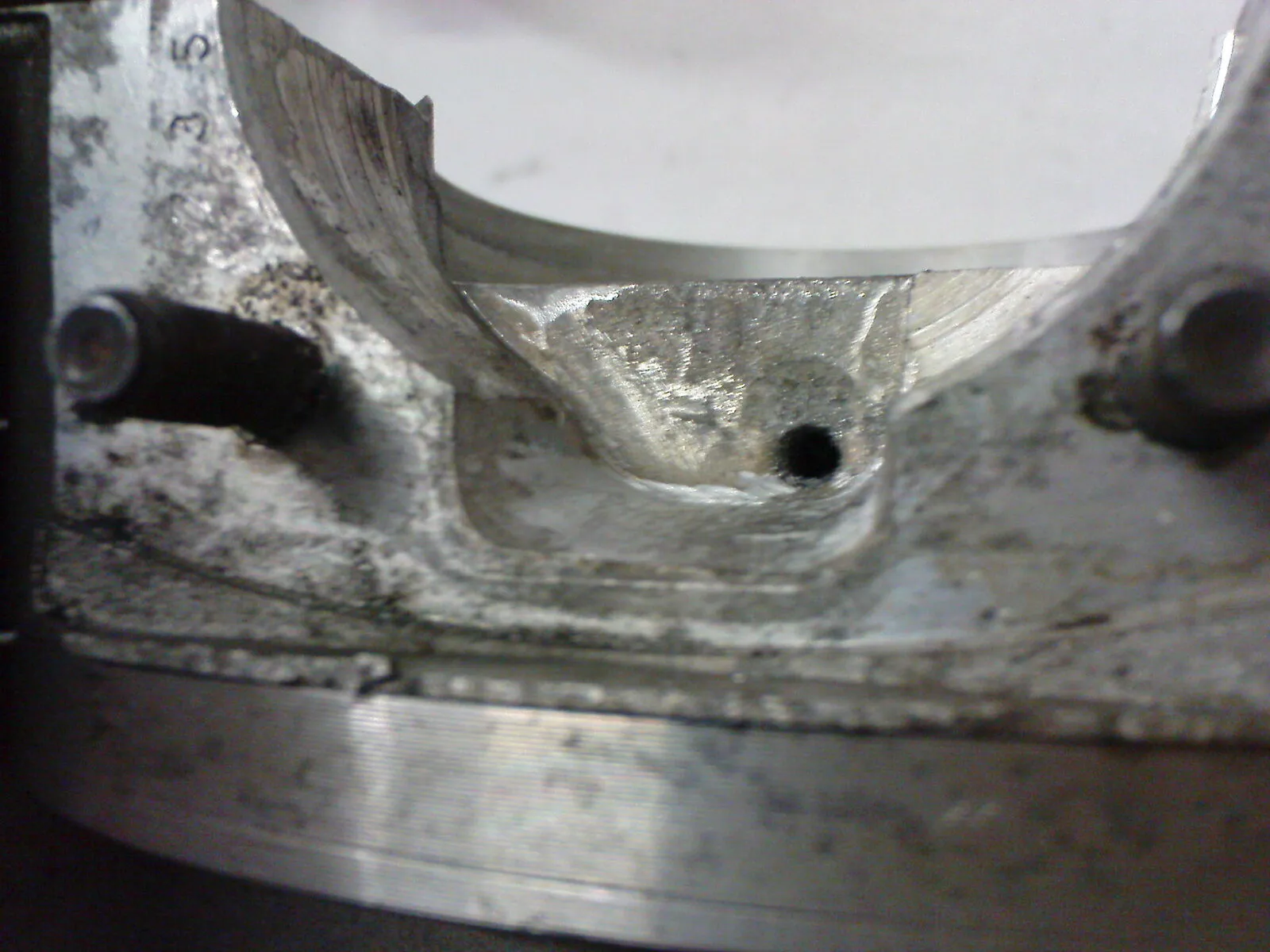

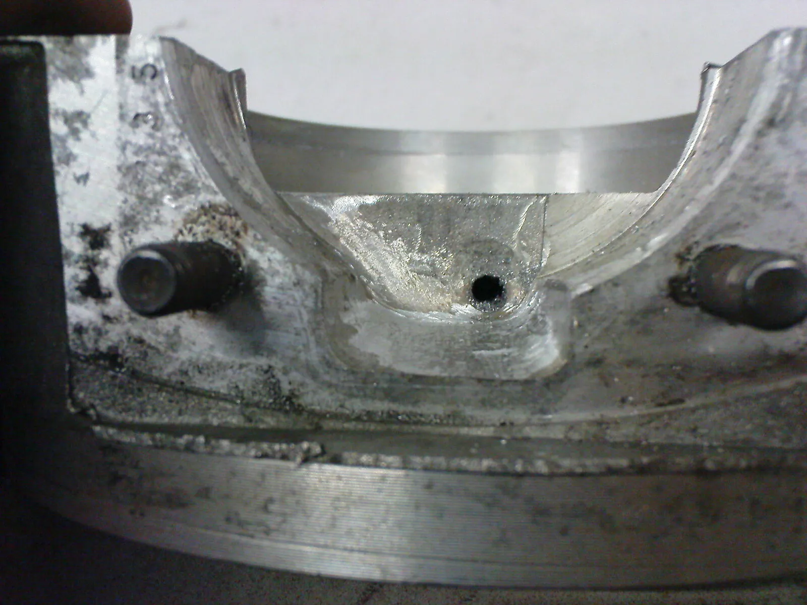

Anpassung und Strömungsoptimierung der Überströmer ok?
ich hab bei mir damals mehr weggenommen, oder täuscht das? war auch 102er Polini und Drehskibär. Auf der Motorhälfte vom letzten Bild hab ich den "Hügel" mehr weggemacht.
Danke für deinen Beitrag. Ja, stimmt, da hab ich den Hügel noch etwas stehen gelassen.
Hatte ich gemacht, weil mir jemand geschrieben hatte, dass es evtl. sinnvoll ist die original Form beizubehalten. Aber wie so oft bei so Themen, gehen da die Meinungen wohl auseinanderDass beide gleich sein sollten, weiß ich, falls mir das jemand sagen möchte...
Also, was tun? -
Bei den Überströmern ist es nicht am wichtigsten, wie groß die sind, sondern wie gut die an den Zylinder angepasst sind.
WEnn du den Zyli drauf steckst (auf eine Gehäusehälfte) und dann mal den Übergang von Überströme vom Gehäuse zum Zyli kontrollierst, dann siehst du schnell, was noch weg muss.
Danke, das ist mir aber schon klar.
Es geht mir ja um die Form des "Bauches" der Strömer. Also in Richtung KW. z.B. der Winkel/Neigung der Strömer, und der Übergang zur KW. Wies am obersten Punkt des Strömers aussehen sollte, also Richtung Zylinder, ist klar. -
Das sollte eine Frage darstellen... -
also hab schon so einige Motoren gefräst und es sieht so wie es ist gut aus! Mit dem Bauch den du meinst lässt sich es streiten! Bin aber der meinung um so direkter der fluss ist um so besser ist es also Bauch weg (ist halt meine meinung)!
MfG vom Bodensee
Danke sehr für die Antwort
den winkel des bauches kannst du ganz gut mit einem Wassertstrahl testen, d.h. wasser drauflaufen lassen und sehen in welche richtung das wasser bzw. später die gase hingehen. Nur eine grobe einschätzung, aber hilft dir grösseren fräsunfug zu vermeiden
(ausserdem später glasperlen strahlen lassen, ich bin verteidiger der Strahler fraktion ^^)
Jo, das mit dem Strahlen hatte ich eh vor... macht in meinem Kopf auch Sinn...
Na dann "check ich ma den Flow" -

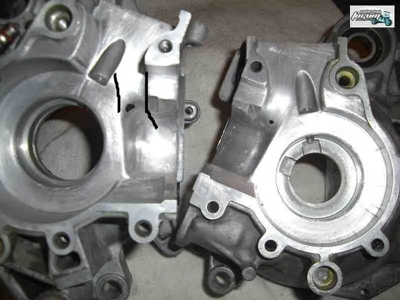

Hallo
möchte bei meinen Motor die Überströme und den Einlass bearbeiten und da hätte ich ne kleine Frage dazu.Muss ich dass Loch dass ich hier markiert habe weiten oder kann man dass so lassen um dann ein vernünftiges Ergebnis zu erzielen?
lass das loch loch sein.
kümmer dich lieber darum, dass die kante unterhalb des überströmers nicht so aussieht wie hier, sondern schön rund ist.
wenn du deine motorhälften nicht aufgeschweißt hast, brichtst du dort leicht durch, also aufpassen.
beim einlass ist oft nicht mehr viel zu holen, leider. es macht wenig sinn die ansaugzeit viel weiter nach spät zu verschieben, der drehschieber müsste eigentlich besser früher öffnen.
das kriegt man mit einer drehschieberbearbeitung nur kaum hin ,da nach oben wenig fleisch ist.-> kurbelwelle bearbeiten oder "rennwelle" nehmen.
Meinst du es sollte nicht so aussehen wie bei mir?
Also sollte der "Fuß" der Strömer schön rund gestaltet sein?Mannomann.... Jetzt häng ich hier schon seit Wochen und weiß immer noch nicht über die kleinen feinen Details bescheid...
