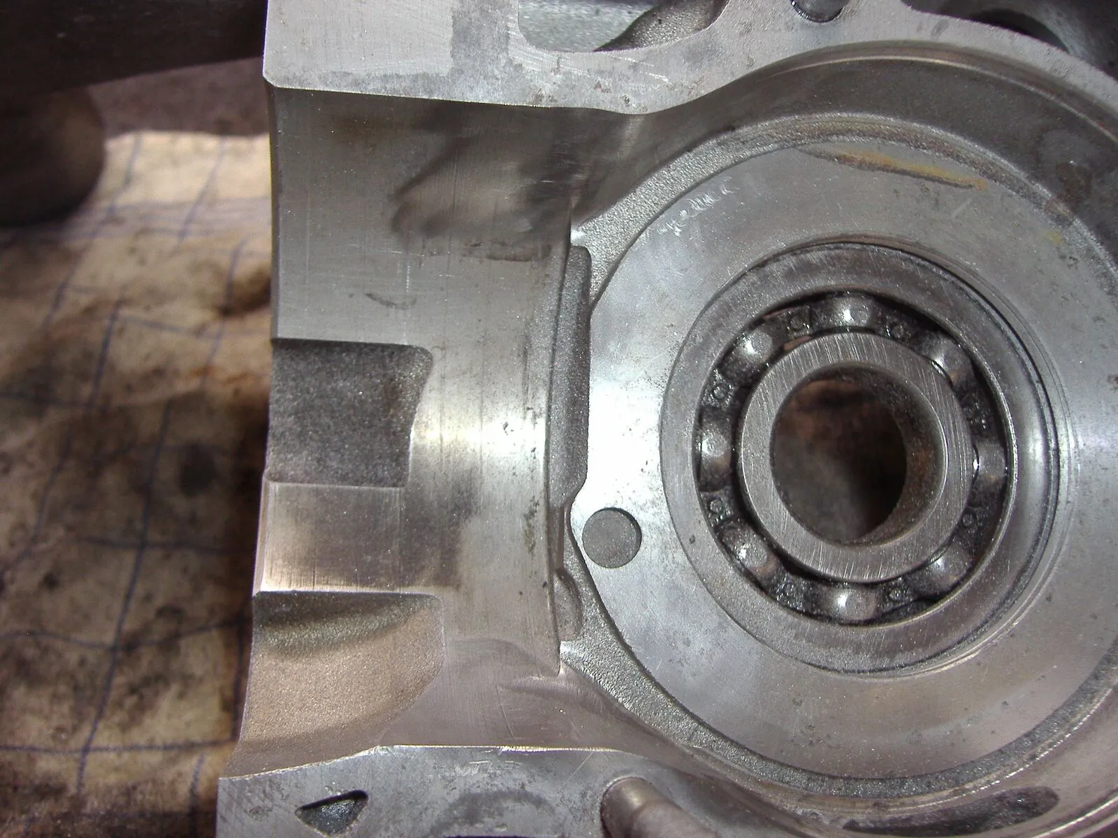

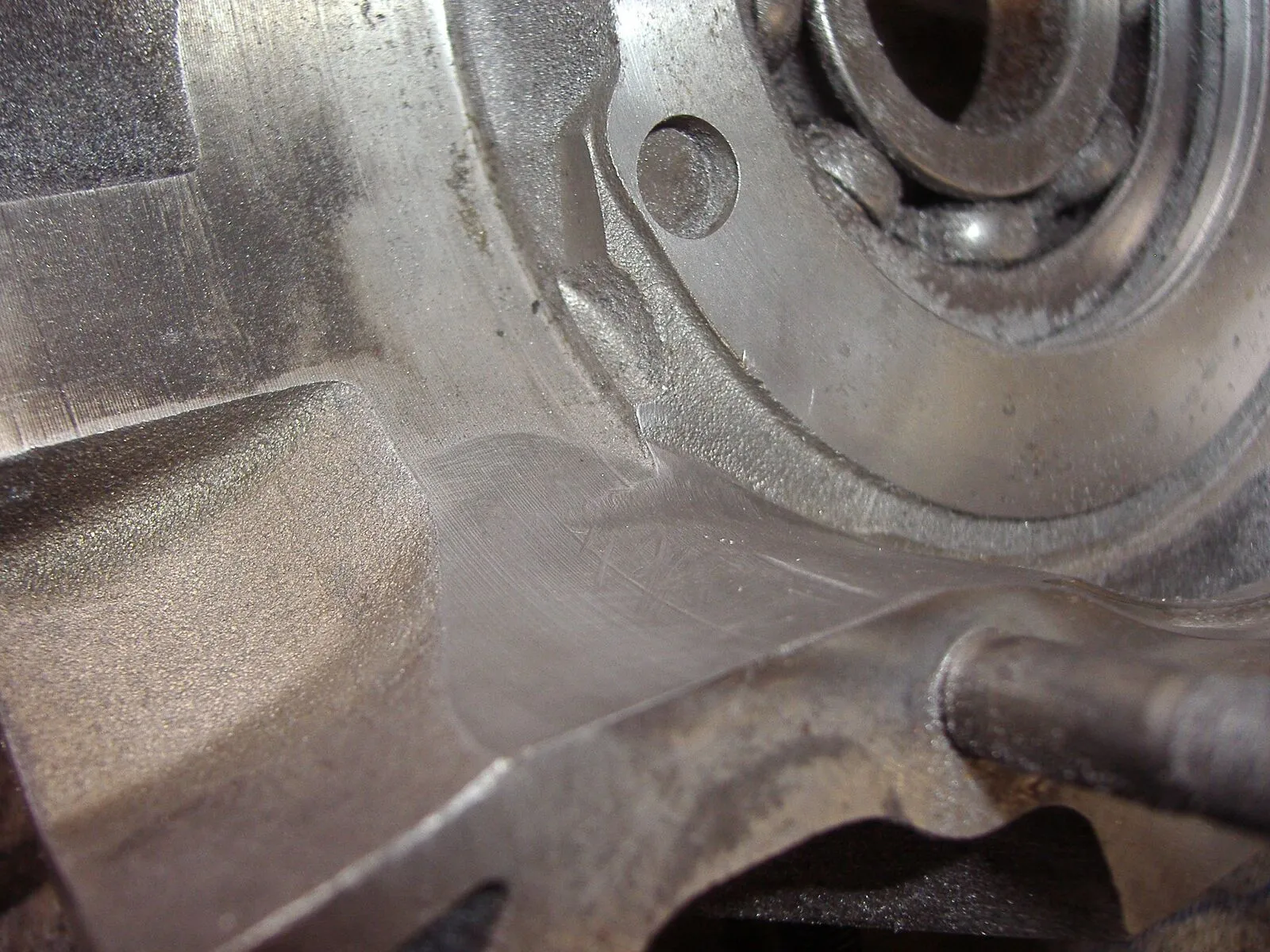

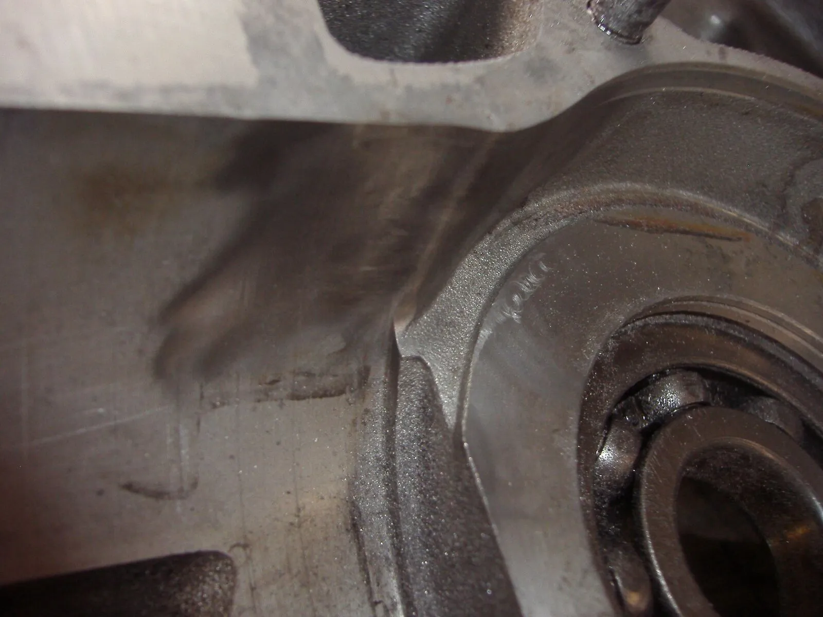

Habe eben weiter am Motor gearbeitet und meine ersten Fräß bzw Schleifarbeiten hinter mir.Macht übrigens richtig Spaß !!!!!- Am Einlass habe ich den Grat der Bohrung beseitigt.
- Am Übergang vom Kurbelgehäuse zu den Überströmern wurde die Stufe entfernt
- Am Samstag ist der Einlass dran.dh. Vergaserwanne an Einlass anpassenHier ein paar Bilder
Das ganze müßte dann noch an der anderen Motorschale gemacht werden.Ist das so OK ????
In untersten Bild sieht man einen Kratzer an der DichtflächeIch hoffe das ist jetzt nicht all zu schlimm
Gruß Rene

Ja, das ueberlegen wir auch gerade, ob es Sinn macht die andere Motorhaelfte auch zu fraesen. Denn da wird doch eigentlich nichts an Gemischt oder Abluft transportiert?
Danke Basti.
Also....ich werde die andere Seite auch machen.Auch wenn es nichts bringen sollte,es macht Spaß und man kann so noch etwas üben !!!
Gestern ist endlich mein Zylinder angekommen.Jetzt geht es weiter.@ Zoopscoot :Mach die andere Seite auch.Das sieht bei Dir doch gut aus.Und so wirst du noch mehr einst mit dem Motor
@ zoop: Nein, das überlegen wir nicht.;)
Es muss natürlich auch an der anderen Motorhälfte gemacht werden...;)Versetzt dich mal ein so ein Gemischmolekül und lass dich mal durch den Motor spülen...
So....hab mich gerade in ein Molekül versetzt und mir an der Stufe den Fuß verknaxt
Jetzt steht es fest.Es wird gemacht, -
Na also!^^

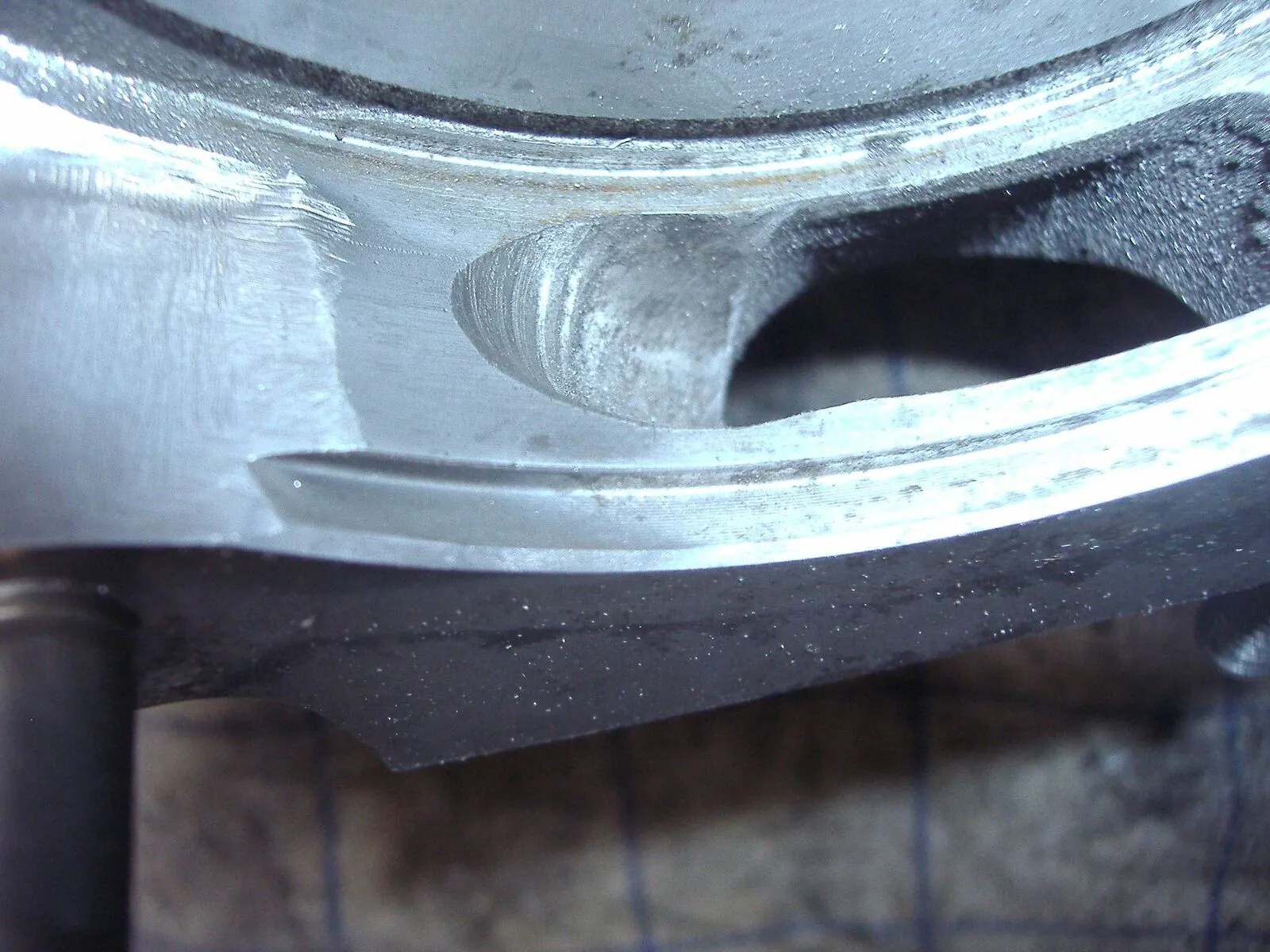

Heute hab ich die zweite Gehäusehälfte gefräßt und poliert.

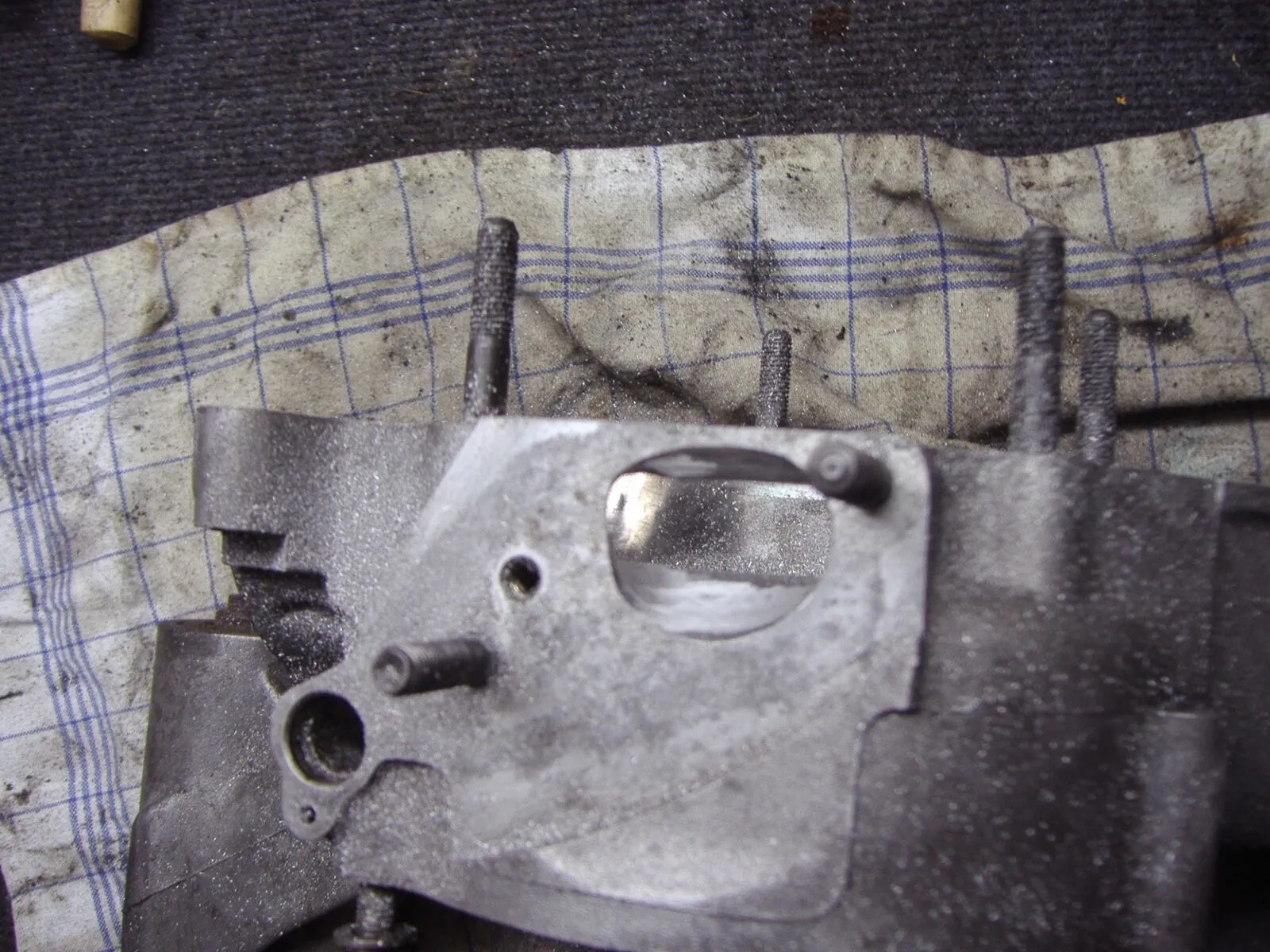

Den Einlass an die Vergaserwanne angepasst und den Zylinder probe gesteckt.Dazu hab ich noch einige Fragen........Habe den Einlass Trichterförmig nach unten gefräßt.Beim Übergang links zur Bohrung habe ich den Buckel weggenommen.
Das Gemisch kann jetzt so direkt in den Einlass und muß nicht mehr um die Ecke strömen.Ich hoffe man erkennt was.Ist das so OK ????

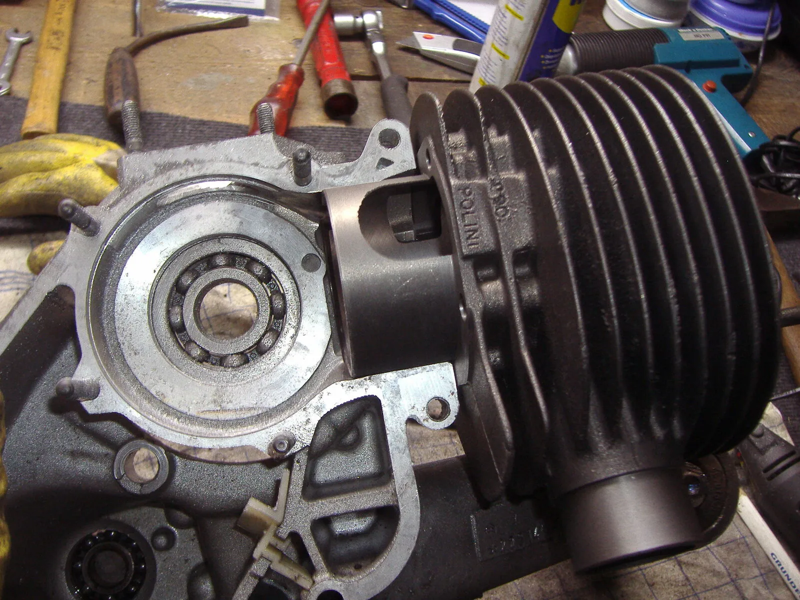

Dann habe ich den Zylinder auf das Gehäuse gesetzt.Wow sind die Überströme groß.Im gegensatz zu O-200er rießig.

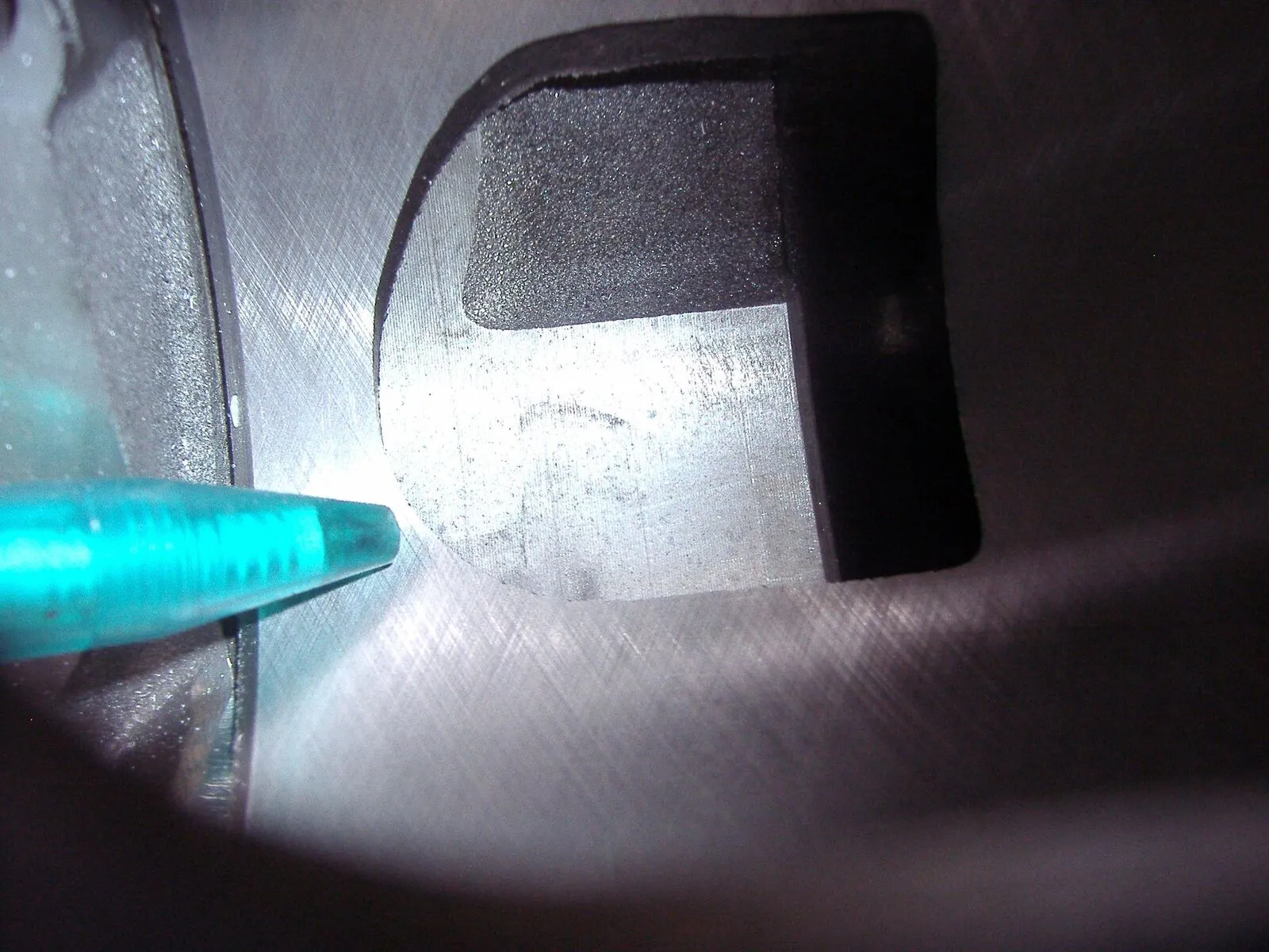

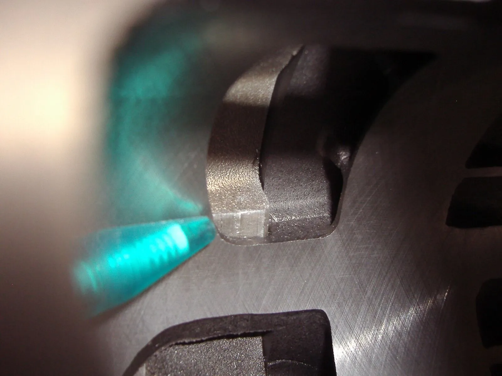

Jetzt hab ich noch ein paar Fragen zum anpassen der ÜberströmeWenn ich das richtig sehe werden die Flächen wie angezeigt(Kulli) weggenommen !!!! Stimmt das ???

wech damit bzw die stufe weg!
versetz dich in das gemisch
Hehe, sei das Gemisch!^^
Yoa, du meinst da jetzt die Unterkante der Überstromfenster?
Meinste da so?: motorrevision, rundumschlag inkl. bearbeitung des dr135
ich hab das beim boostport des dr 135 weggemacht... wurde aber nicht eindeutig als vorteil herausgestellt, aher als nachteil, wenn man an die stabilität des zylis denkt...
Den Einlass nach hinten machste nicht weiter auf?

Bin wieder etwas voran gekommen.
Gestern habe ich die Überströme an den Zylinder angepasst.WAR GAR NICHT SO SCHWER WIE ICH DACHTE !!!!
Dann hab ich wegen dem Thema Einlasssteuerzeit mit Kaba gemailt. Er kürzt mir die Wange auf die angestrebte Zeit die ich brauche.
Ansonsten geht dann morgen der Kopf zum Gravedigger raus.
Noch mal kurz zusammen gefasst.- Vergaser ist ovalisiert und an das Gehäuse angepasst.
- Der Übergang vom Gehäuse zum Zylinder wurde geglättet
- Die Überströme wurden an den Zylinder angepasstHab ich was vergessen bzw wäre ein weitere Bearbeitung erforderlich ???
Die Auslasssteuerzeiten wollte ich so belassen !!!!
Würde nämlich sonst die Lager wechseln wollenGruß Rene
Das soll wohl so viel heißen, wie "Kannst Dich an die Lager machen."Ich bin auch der Meinung, dass die Arbeiten am Gehäuse soweit abgeschlossen sind. Alles Weitere betrifft dann nurnoch den Zylinder und den Kolben.

Wenn der Auslass so bleiben soll, dann ist hier ja nun nichts mehr zu tun...
