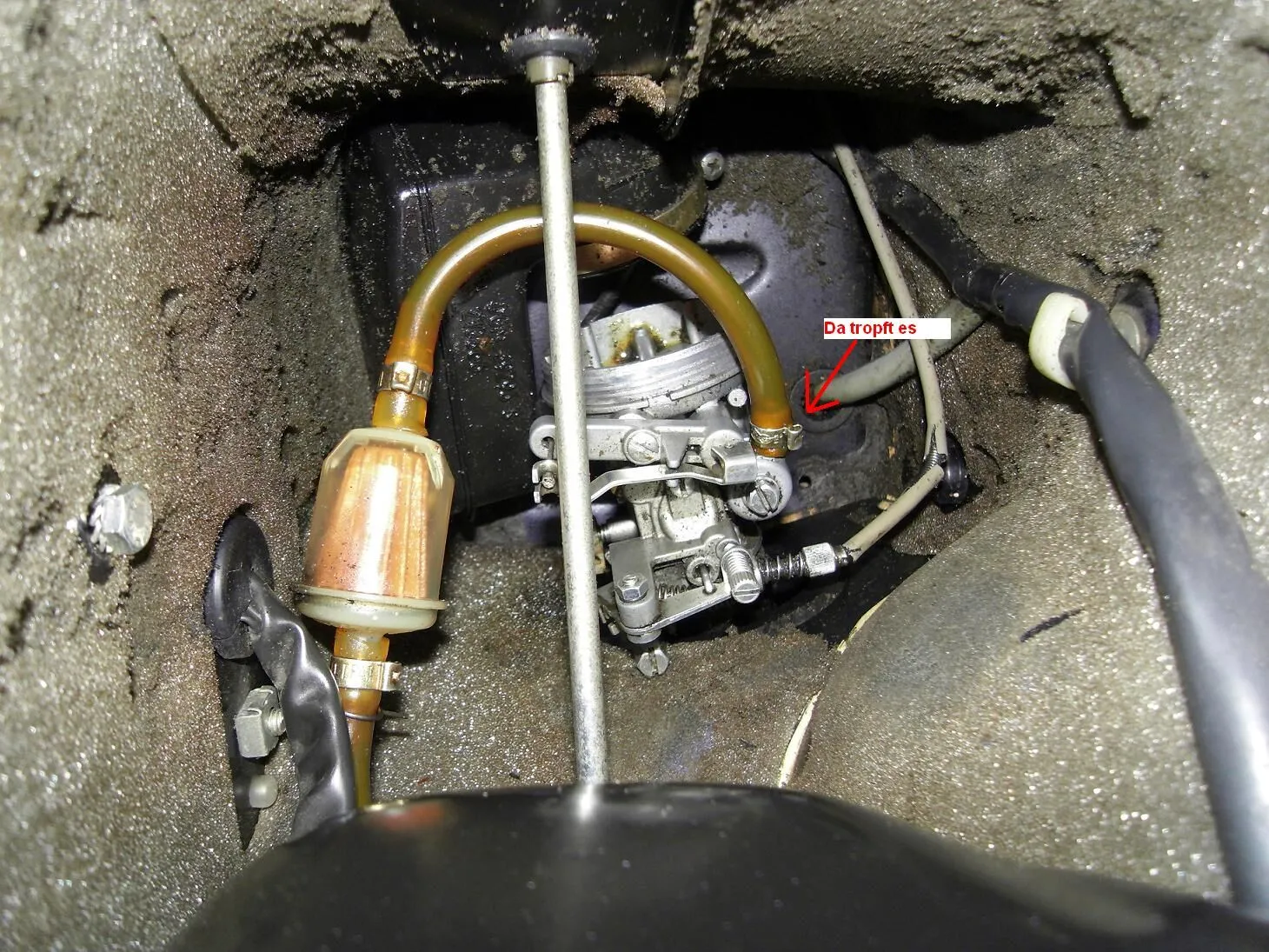

Ein Kumpel hat mich neulich gebeten, ihm bei der Überholung seiner Vespa (pk50 xl2) zu helfen. Als ich den Vergaser ausbauen wollte, fiel mir auf, dass die Schellen kein Schräubchen haben. Sie gingen auch nicht ab und waren total undicht. Wenn man den Benzinhahn aufmacht, tropft es sehr stark.
Ich glaube der Besitzer hat versucht die Schellen gewaltsam abzuziehen und hat so das Leck verursacht.
Ich wollte wissen ob man sich lieber einen neuen Benzinschlauch und neue Schellen kauft, oder es andere möglichkeiten gibt die Schellen abzuziehen und das tropfen zu unterdrücken.
hier ein Bild von der Geschichte:

das schaut nach ziemlich verhunzten Klemmschellen aus. Mein Rat: Raus mit den Dingern (Schlauschellen und ggf. auch Schlauch) und durch Schraubschellen ersetzen. Bei der Gelegenheit auch gleich das Benzinfilter überprüfen und wieder in der richtigen Richtung (Pfeil zeigt die Fließrichtung an) einbauen. Immer darauf achen, dass duch den geringsten Abstand zwischen Gaser und Tank wählst, damit Du ausreichend Gefälle hast.Beste Grüße und viel Erfolg
Automatix -
Mach nen neuen Schlauch rein. Diese Schellen da sind auch net unbedingt notwendig! Normalerweise ist anstatt der Schellen da son ne Klammer (Bei dir vor dem Benzinfilter). Ein Benzinfilter ist auch nicht notwndig, also lass ihn weg wenn du den neuen Benzinschlauch reinmachst!

diese durchsichtigen benzinschläuche sind käse. die härten über kurz oder lang aus, da die weichmacher leider vom bezin ausgespült werden und werden dann undicht.
besser den billigen schwarzen benzinschlauch vom motorradassi um die ecke nehmen, der härtet nicht aus, bleibt dicht auch ohne schellen, und wenn du sehen willst, ob sprit drinne ist, dann kannste nen spritfilter noch reinmachen. das hält auch den rost aus dem vergasersieb fern.

Ja, die transparenten Schläuche härten mit der Zeit aus, ich nimm die allerdings ganz gern, weil man schön sehen kann ob Sprit kommt.
Klar, man kann auch nen filter reinmachen...Jeder wie er mag...
