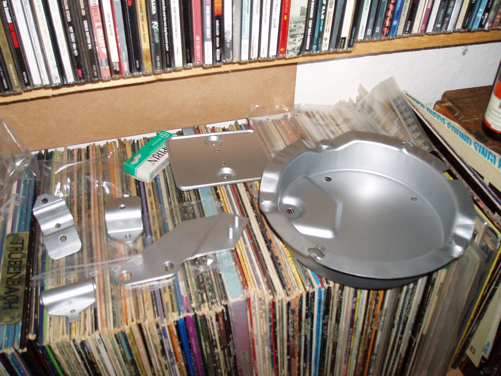

neue fotos!!
habe die gabe und den motor fertig!!!die fußbremseinheit habe ich gesandstrahlt und nur mit klarlacklackiert !so bleibt der alu lock erhalten!die gabel so wie die anderen kleinteile habe ich auch gesandstrahl grundiert und lackiert! der rahmen ist mit rostumwandler behandelt(Novorox) die löcher für die fußmatte in der mitte (4 schraubenlöcher)habe ich zugeschweißt ,werde dann trittleisten anbauen!ich denke so in 3-4 wochen geht alles zu lackierer!wahrscheinlich so ein blauton!dunkel -helblau bin mir da noch nicht sicher!!
