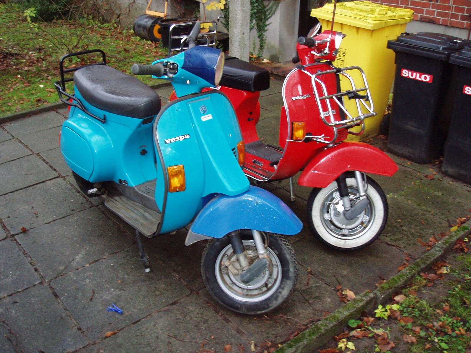

jo danke,bin auch recht zufrieden bislang!die fotos nach dem lackieren werde ich natürlch auch reinstellen bzw werde denn beitrag bis zum ende -fertigstellung fortführen!achso hier mal ein bild wie sie vorher ausgesehen hat!auf dem bild ist links die xl2 und rechts meine pk 50 s die ich zurzeit jedentag fahre(altagsroller)gruß gernot

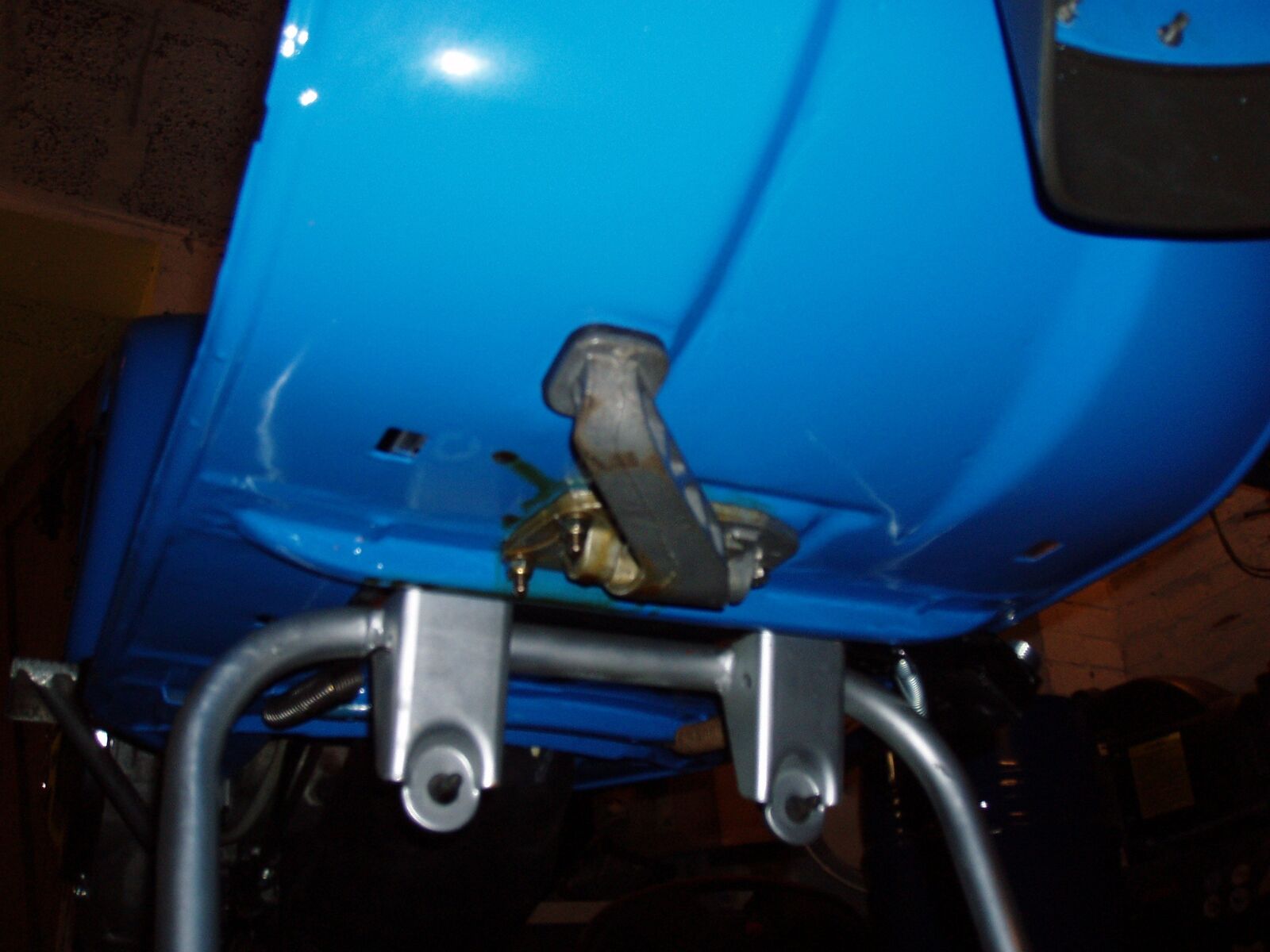

hallo habe heute nachmittag etwas geschraubt und hier die neuen fotos!!muss nur noch kaskade handschuhfach -trittleisten-seitendeckelveriegelung und sitz montieren!!!das braune unten am bremspedal ist wachs was einwenig rausgelaufen ist --muss ich noch wegwischen!grinsssss
achso habe mir so ein hilfsständer gekauft der wird mit am motor montiert und ist klappbar !kann ich nur empfehlen!!!
wenn sich jemand fragen sollte was der schlauch auf dem auspufff soll .......... das ist ein abgasschlauch(zur ableitug der abgase nach drausen) gebastelt aus 5 meter wasserschlauch und 10 cm schrumpfschlauch!funktioniert super und ich habe keine probleme mit dem vollstinken bei testläufen zur kontrolle der elecktrik(habe leider keine batterie )deswegen muss ich ihn laufen lassen!
Hi, das sieht alles sehr gut aus, aber einen Fehler hab ich gefunden, die Stelle mit der FIN sollte "so" aussehen.
jo stimmt haste recht aber muss das so gemacht werden ?bei meinem rahmen kann mann auch so ganz gut die numern und zahlen lesen von der fahrgestellnummer!
nee, muß nicht.
