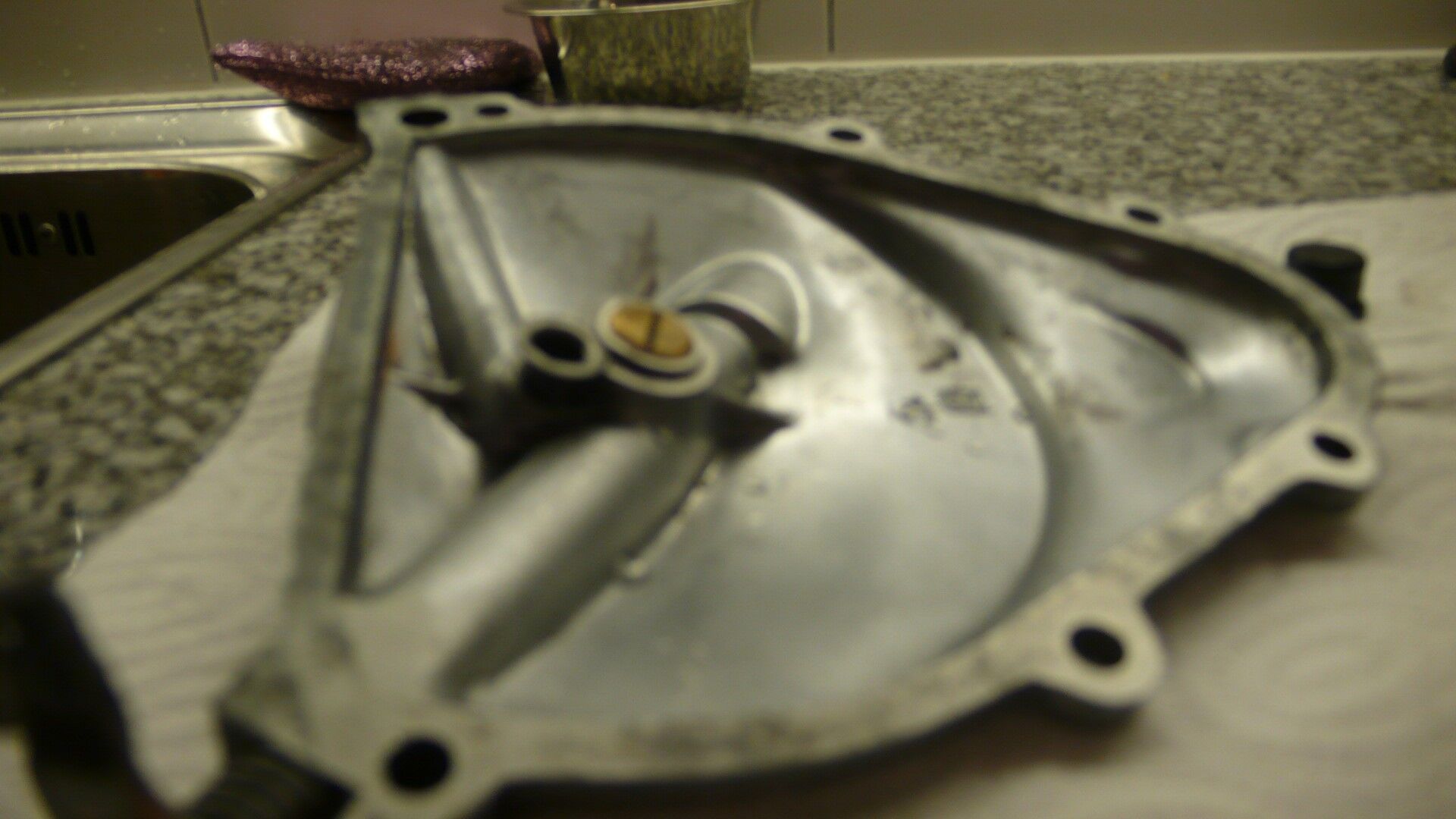

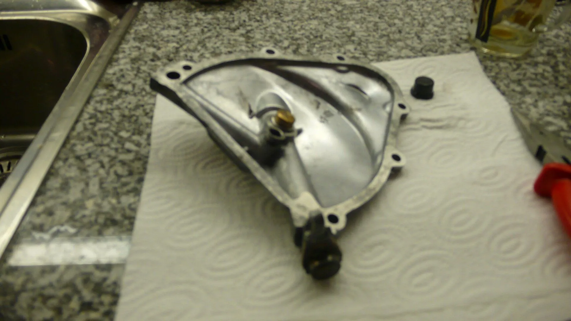

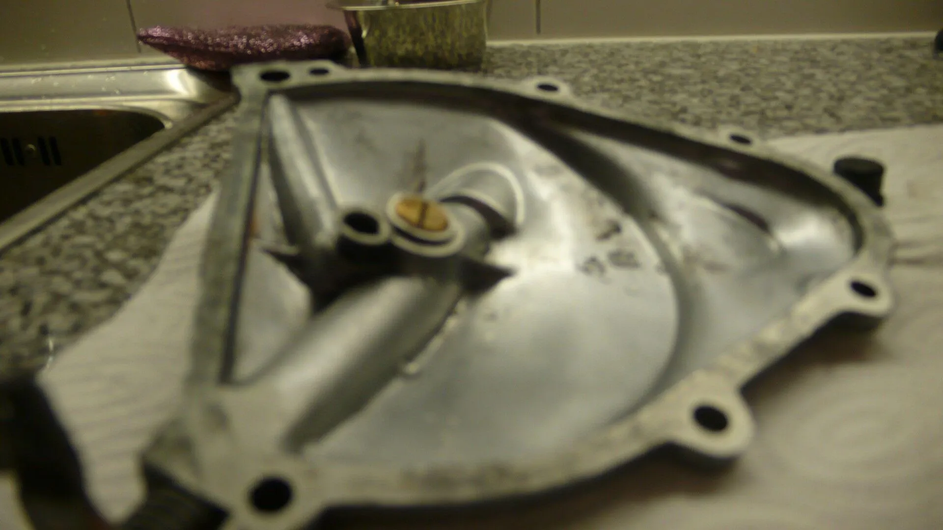

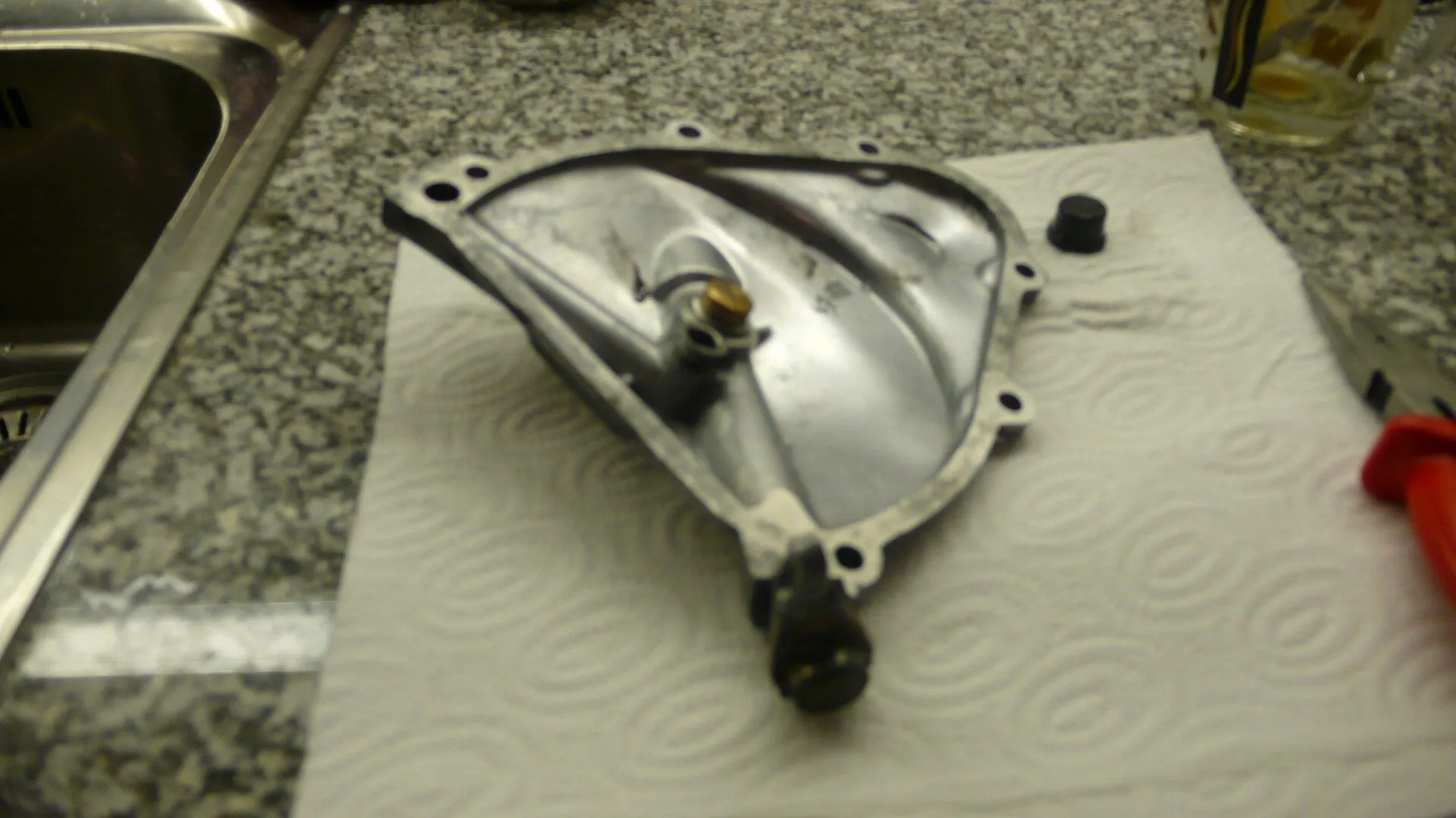

Musst nur drauf achten das die Nocke in normalstellung liegt.
Dann den "Stift" rauflegen und einbauen. Bevor du komplett anziehst nochmal per Hand locker testen.MfG
sorry verstehe nicht ganz
was ist den die normalstellung
Der sog. Trennpilz muss ganz eingeführt sei, wie auf dem ersten Bild.
so is schon richtig
ok danke so hab ich kapiert hahaha
