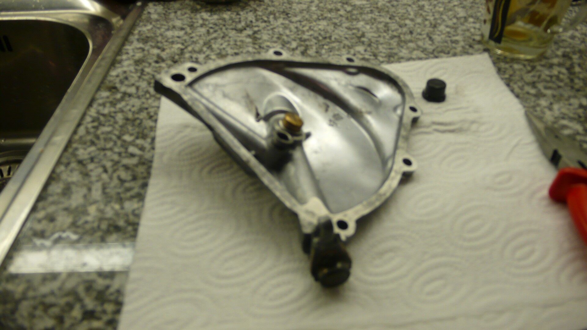

Der sog. Trennpilz muss ganz eingeführt sei, wie auf dem ersten Bild.
so is schon richtig

nächstes problen wenn ich den deckel runter habe lässt sich der seilzugnipel super ziehen, aber wenn ich den deckel drauf schraube kann ich gerade mal 2-3 mm ziehen am seilzugnippel so fast als ob er blockiert wäre und dadurch trennt sich die kupplung kaum was ist passiert oder habe ich was falsch gemacht beim kupplung zusammenbau
