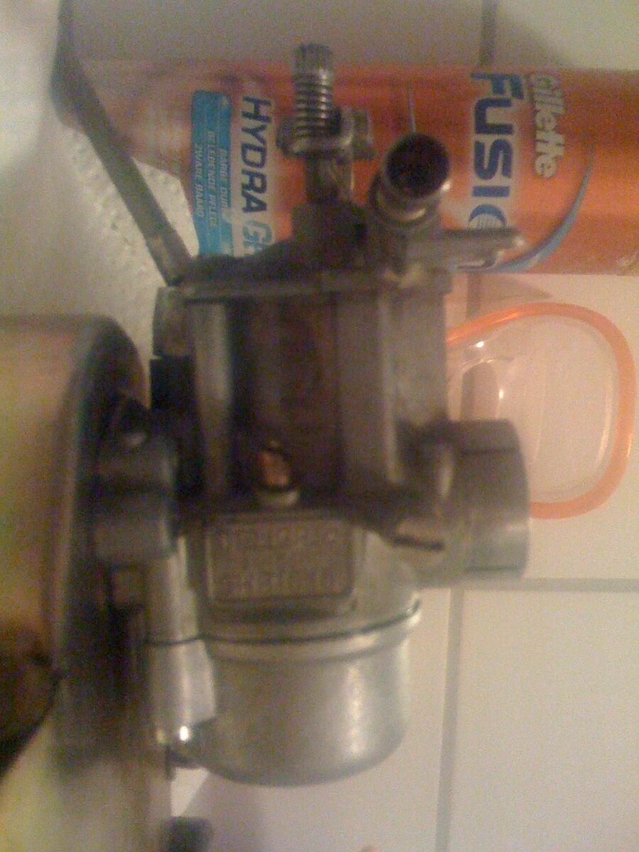

Das Foto ist ziemlich Unscharf, aber soweit ich mich noch an die letzten Vergaser erinnere ist da unten nichts. Dh auch kein Loch. Du müsstest drei Düsen in deinem Vergaser haben, zwei beim Schwimmer und eine seitlich am Vergaser, alle sind aus Messing (also so gelb- bis goldfarbig)

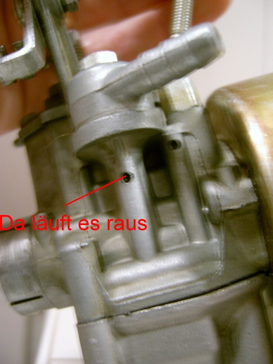

Soo, anderes Problem (Die Löcher scheinen wohl dahinzugehören)
Da momentan mein Benzinhahn kaputt ist, habe ich keinen Tank zur Verfügen, also hab ich einen Benzinkanister als Provisorium genommen und den Benzinschlauch von dort aus in den Vergaser geführt.
Allerdings läuft der Vergaser über (und das Benzin kommt aus dem oben gezeigten Loch).lg,

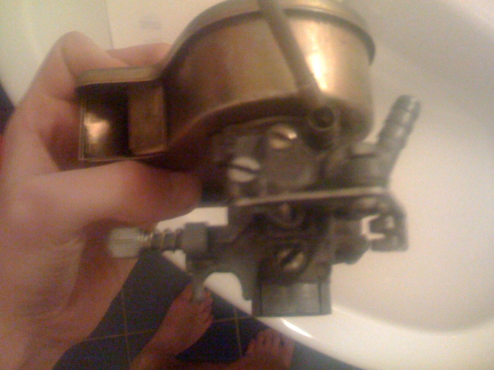

mach mal die schwimmerkammer auf - sind die 2 schraben auf dem bild 291 und schau ob sich der schwimmer bewegt (verlier den kleinen bolzen im scharnier dabei nicht) und schau dabi ob die nadel eingehängt ist.
Ansonsten auch saubermachen und neu abdichten (hilft dir aber nicht bei deinem problem) und ev. neue Nadel vorm wiedereinbau - aber check erstmal den schwimmer und schau obs dann immer noch raussifft

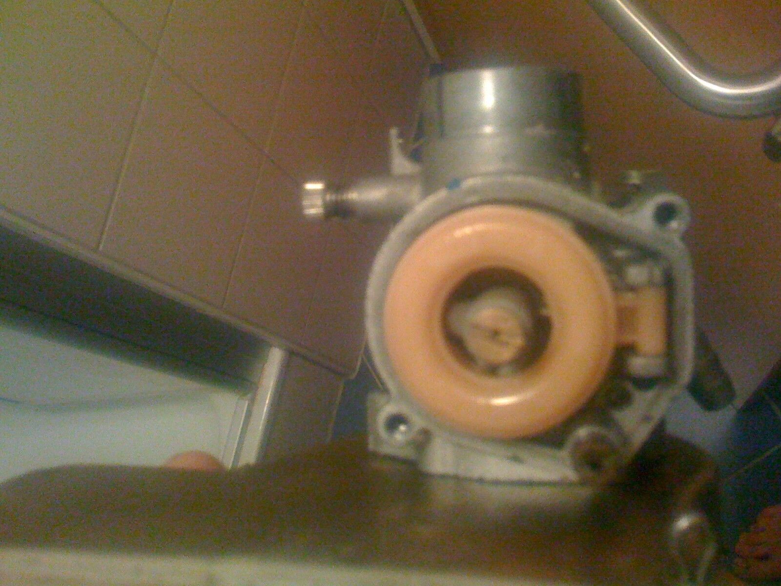

und die düsen in der schwimmerkammer waren drinnen? - mach nochmal ein bild mit offener kammer.
- und dann noch ein schritt zurück - lief dein roller mit dem gaser vorher und jetzt ist er plötzlich nass oder ist das ein bastelgaser aus der bucht? -
Da brauchst nur nen neues Schwimmernadelventil und den Schwimmer prüfen ob er noch dicht ist . Danach sollte alles wieder laufen...
düsen sind alle drin - war aber klar wenn sie lief. -

die schwimmernadel ist das hinten dreieckige und vorne spitze dingens was untem am schwimmer hängt (in so ner kleinen führung im plastik) - sollte eingehängt sein, die spitze ist aus gummi und sollte spitz sein sonst brauchst ne neue.
Check das erst mal - ansonsten glaub ich nicht dass über die kommunizierenden röhren so ein druck auf den vergaser aufgebaut wird - aber ganz ausschliessen kann ichs nicht - kommt natürlich drauf an wo der kanister steht und wie gross er ist etc.pp.
bingo - gehört in das loch davor - gibts in jedem auch nicht so gut sortiertem vespaladen - allerdings hattest du das ding sicher mal sonst wär se nicht gelaufen

muss gestehen dass ich no nie ausprobiert habe die schwimmernadel wegzulassen - aber wahrscheinlich drückts dir jetzt über den kanal wo die nadel normalläuft den sprit raus und das kommt halt dann an besagtem loch swieder zutage
