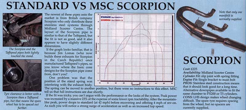

nachdem ich mir für meine PX200 Lusso nen Scorpion Performance (SIP) Auspuff (mit E-Norm) zugelegt und diesen auch montiert habe, stellt sich nun folgendes Problem:
