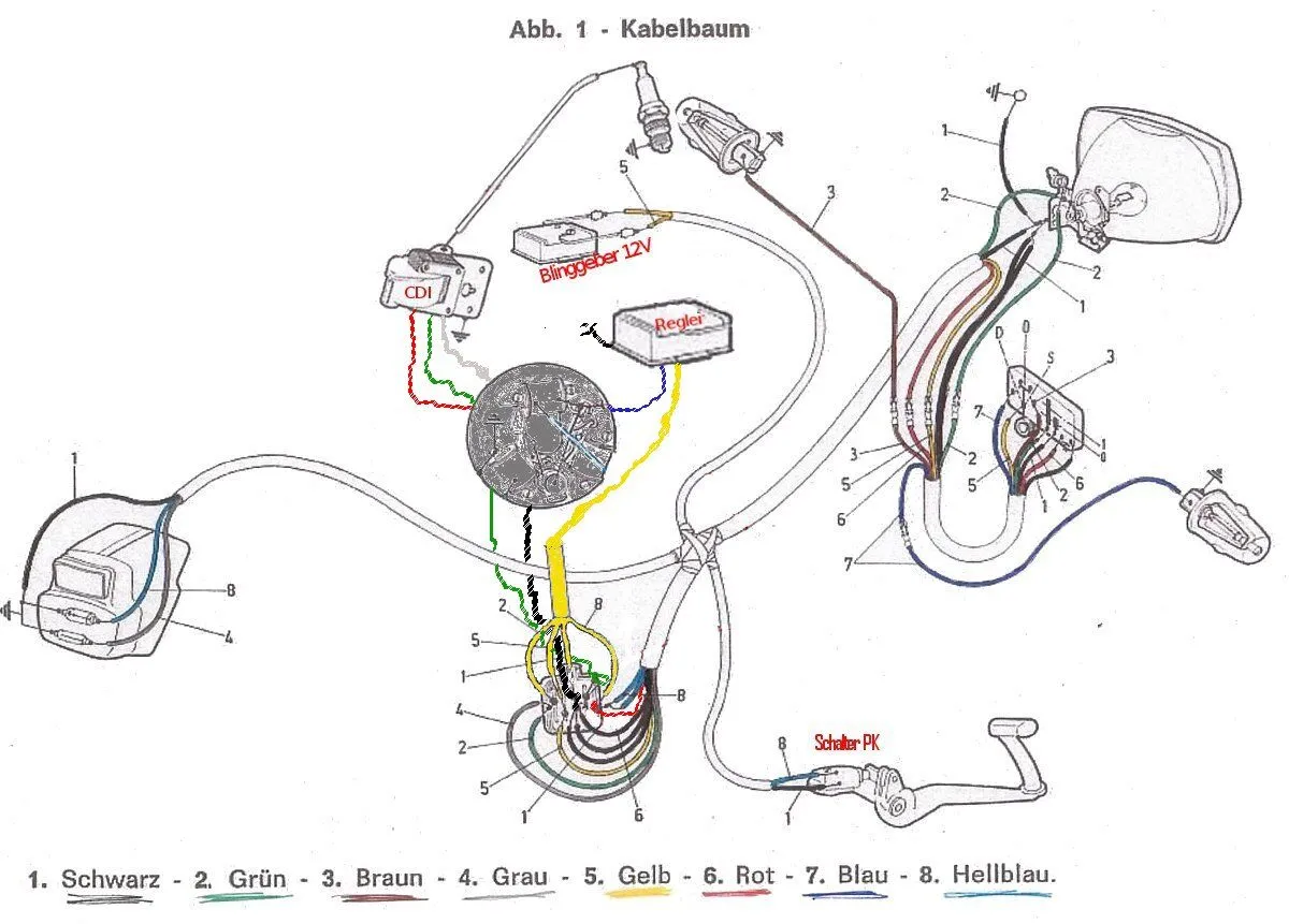

    mein Kabelbaum entspricht folgender Skizze:
    [Blockierte Grafik: http://www.fuffi.de/technik/schaltplaene/smallframes/v5b3t_v50spec_lenkerblinker_kabel_farbig.jpg]

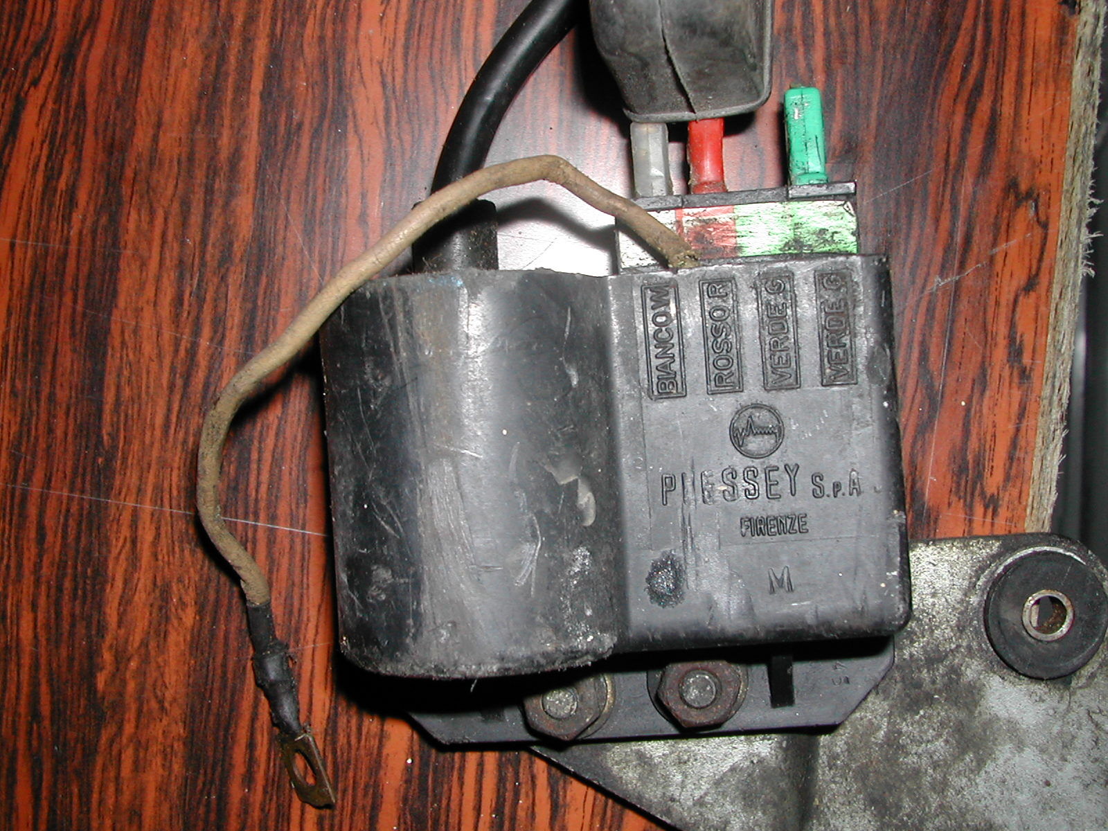

    Die CDI:

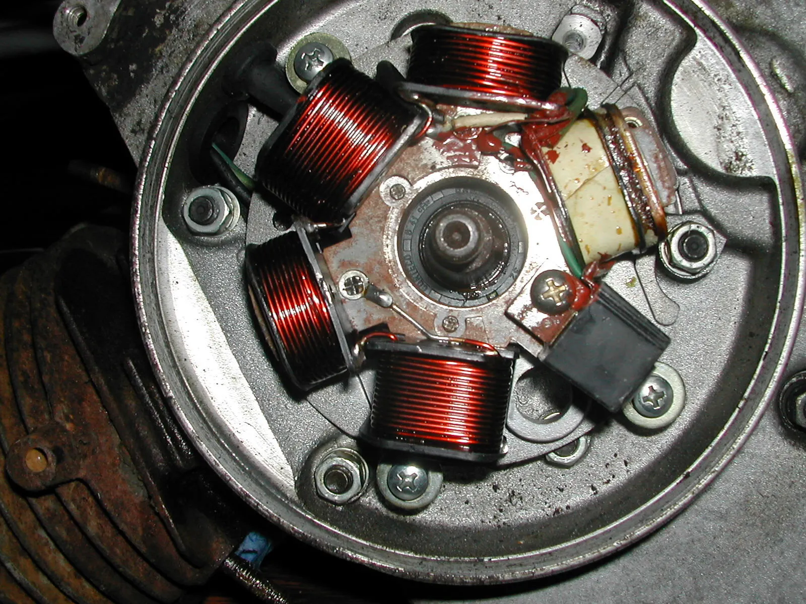

    Die ZGP:

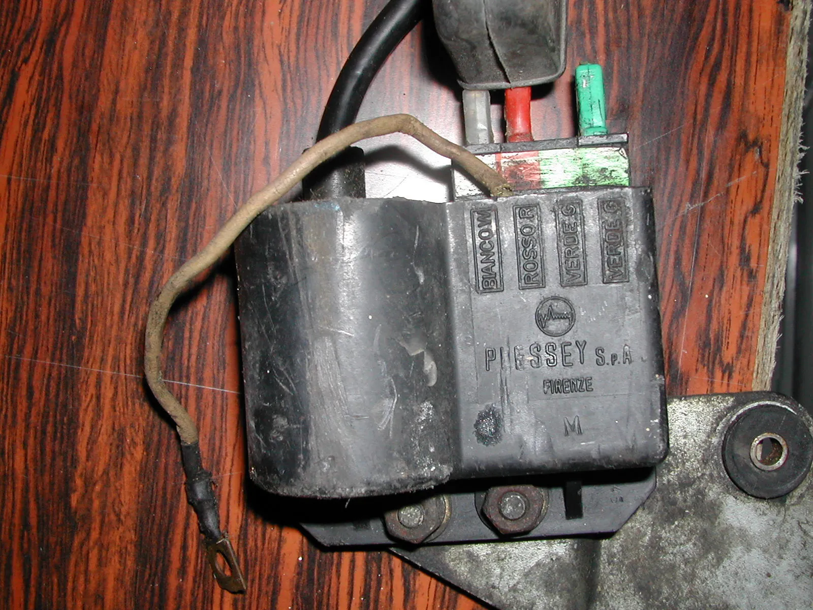

    Neue Zündung mit Kabeln und CDI:
    Aus der ZGP kommen 3 Kabel, die zur CDI gehen: ROT, GRÜN, Weiß
    Daneben noch ein Strang mit weiteren 3 Kabeln: SCHWARZ, BLAU, GRÜN
    Wie kann ich die neue Zündanlage mit dem alten Kabelbaum (Skizze) verbinden, bzw. wie muss ein neuer Kabelbaum aussehen?

    Spricht etwas dagegen, die Verkabelung so vorzunehmen?
    also Dreierstrang aus WEIß/ GRÜN/ ROT an CDI. CDI an Masse
    Es verbleiben GRÜN, BLAU, Schwarz
    -Schwarz: an alle Massekabel im Verteiler
    - Grün: an rot für den Killschalter (fraglich, ob wie in hier auch vertreten dann zürück an freien grünen Stecker der CDI)
    - Blau: an Spannungsregler (der wiederum an Masse)
    Vom Spannungsregler aus alle Verbaucher ansteuern.
    Irgendwelche Bedenken? Muss so etwas am Schalter gemacht werden?
    Grüße Jan

    • March 27, 2009 at 14:23
    Ja, Bedenken...
    1) Bremslicht
    Schalter PK ist richtig, nur die Verkabelung wird anders!
    Ein Kabel kommt von Ausgang Spannungsregler zum Schalter, vom Schalter (andere Anschluss natürlich) geht ein Kabel zur Bremslichtbirne, anderer Anschluss Birne auf Masse.
    2) Schalter am Lenker
    muss von Öffner auf Schließer umgebaut werden und dann ebenso verfahren wie beim Bremslicht. Hier könnte sich der Schalter von der deutschen 12V Special anbieten, das ist ein Schließer und würde ohne Schalterumbau passen.

    Vielen Dank,
    also würde quasi das schwarze Massekabel am Schalter wegfallen und das zweite Blaue im Verteilerkasten auch? Ein blaues dann vom Verteiler zum Bremsschalter und von dort direkt zum Bremslicht. Macht Sinn.
    Habe hier gelesen in einem Beitrag, dass man auch das Licht vorne auf permantent schalten kann und den Killoff an den Lichthebel. Das ist dann wahrscheinlich die gefrickelte Methode.
    Welcher Lichtschalter ist denn der 12V Lichtschalter? Ich habe in diversen Vespashops nichts derartiges gefunden.
    so einen habe ich ja drin. Der normale.
