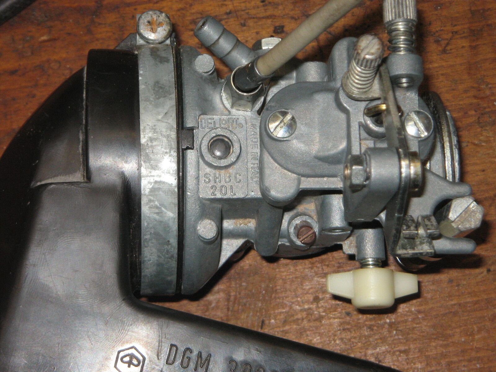

was mich jetzt stutzig macht ist zum einen das ich den vergaser ( Dello SHBC 20 L siehe bild)
außeinander genommen hab und auch alles sowiet funktionstüchtig ist , allerdings war eine 76 er HD verbaut meines erachtens zu klein ?!
helft mir da mal bitte weiter mit der HD

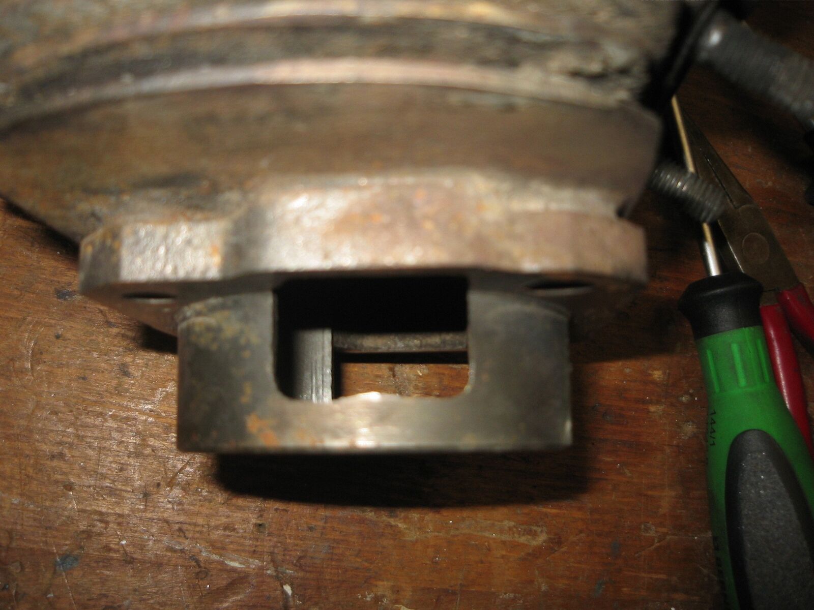

und zum zweiten sieht der zylinder fuß so aus als ob er bearbeitet ist bin mir da aber auch nich sicher guckt euch mal die bilder an und sagt mir was ihr dazu meint.

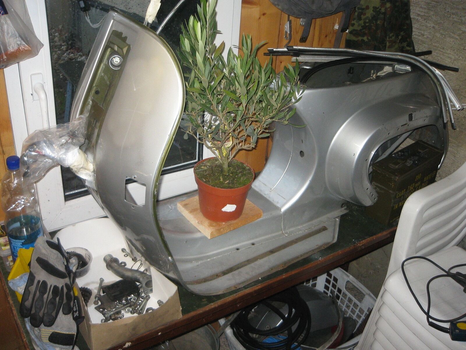

PK 125 Restauration - Alles Auseinander fertig zum strahlen ein paar kleine fragen hab ich aber noch.

Überströmerfenster sieht gefräst aus (diese Wellenlandschaft rechts auf dem Bild).
und zu der Hauptdüse, ein Bild von der Kerze wäre da sicher hilfreich. Wie soll man sonst beurteilen ob das Gemisch OK ist ? Das wäre nur stochern im Nebel.

Das mit der Hauptdüse kommt schon hin , denn ich fahre 115ccm auf PK XL 2 allerdings mit Mazuchelli Kurbelwelle (Kurzhub) und da bei der die Einlaßzeit verlängert ist wird der Zylinder auch mit mehr Kraftstoff- Luftgemisch versorgt . Würde allerdings beim einfahren vom Zylinder die Düse dennoch etwas größer wählen ...vorsichtshalber
Der Zylinder sieht meines erachtens um ca 3mm gefräßt aus ...

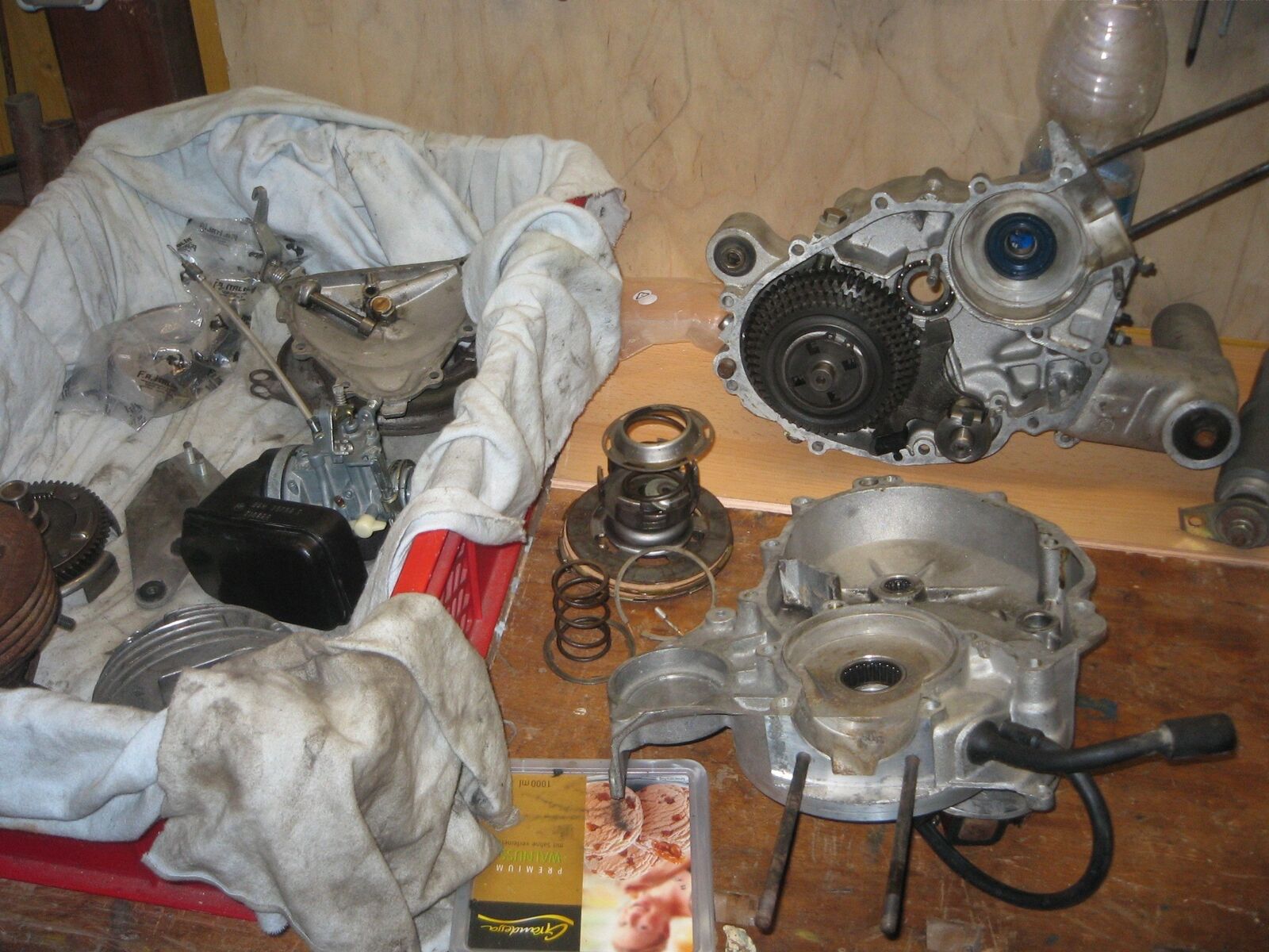

hab jetzt alles soweit gereinigt und jetzt sieht das so aus

ja eben die wellenlandschaft hat mich nachdenklich gestimmt

Hi, das Thema hatte ich erst vor einer Woche (Siehe meine Themen). In meinem neuen Del Ortho Vergaser war eine 73er und im alten eine 76er Düse. Laut Rita sollten die Düsen zwischen 82 und 88 liegen.
Zitatsollte mal so 82-88 sein.... Zitat Rita!
Ich hab jetzt eine 85 eingebaut. Funktioniert einwandfrei, ich muss aber bei Gelegenheit mal checken obs die 82 auch tut. 76 und 73 sind definitiv zu klein!

war heut beim champ hab ihn auch nochmal gefragt und er meinte auch irgendwo knapp über 80 werd mit ner 85 anfangen und mich dann runterdüsen wenn das zu fett ist
Gaser ist fertig gereinigt bis auf den benzinfilter auch komplett zusammen neue Düsen neue Schwimmernadel neuer Luffi dann sollte der schonmal funktionieren
jetzt kommen neue stehbolzen dann werden die kanten am zylinder noch ordentlich entgratet und gerade gezogen und dann gehts ans motor zusammenbasteln

Ich werd morgen mal mit den sandigen Strahlemännern telefonieren, dann melde ich mich.
klingt gut dann seh ich zu das ich den rest der teile morgen fertig hab zum strahlen
mit Kölle hab ich auch schon geschnackt wegen schweißarbeiten ....

so heute gehts ab zum sandstrahlen
am WE dann die blecharbeiten und nächste woche geht es ans lacken

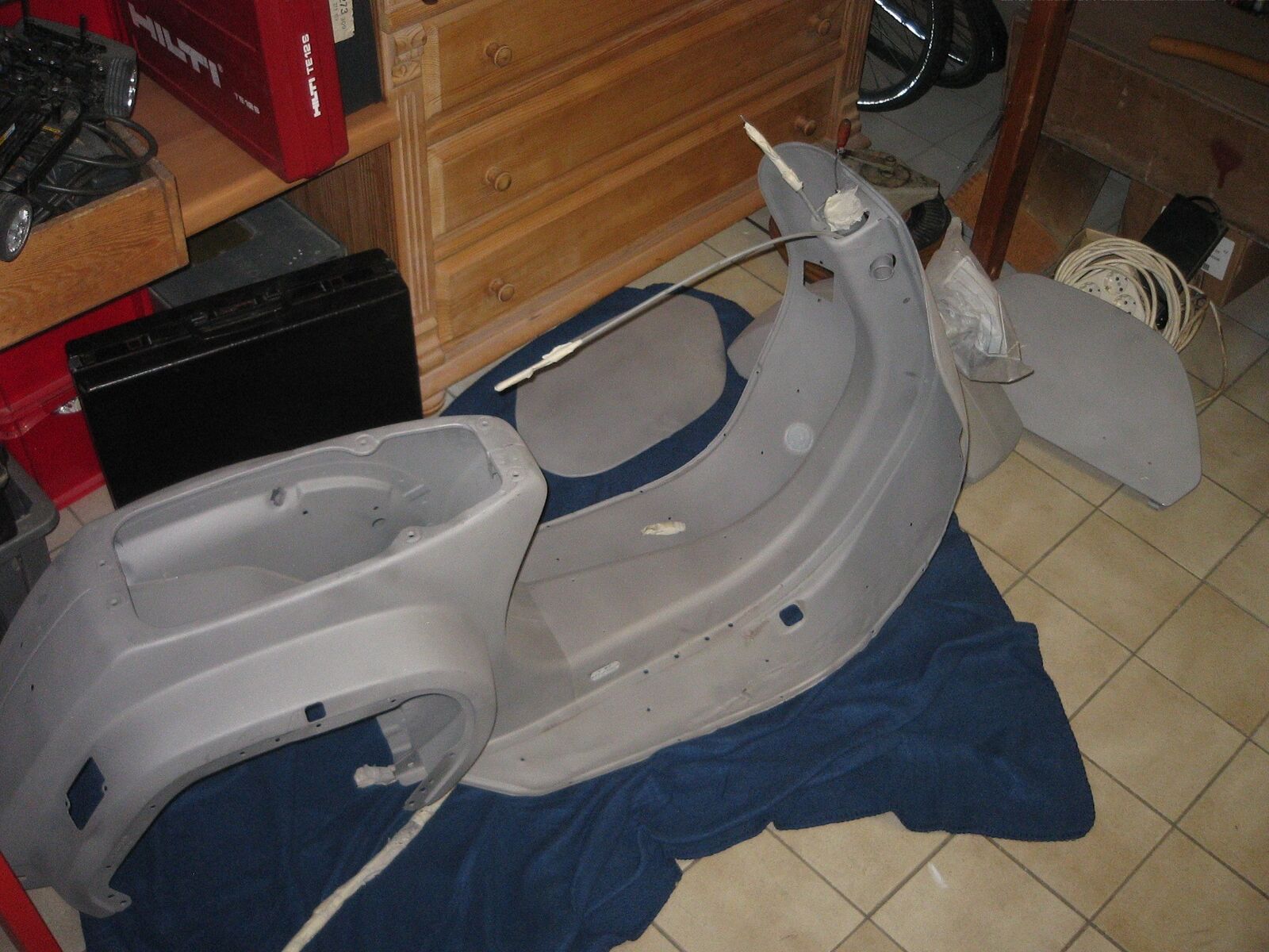

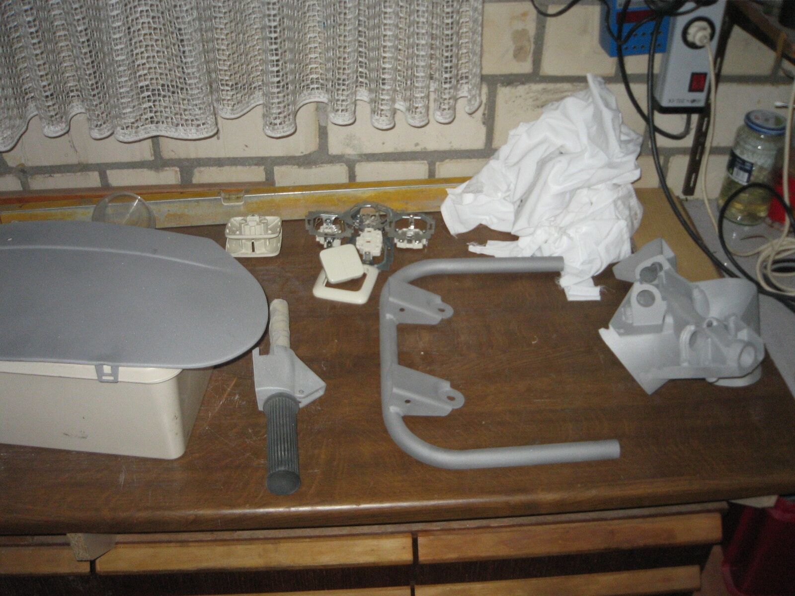

die gestrahlten teile sind heute wieder zu mir zurück gekommen
bin zufrieden auch wenns besser sein könnte.

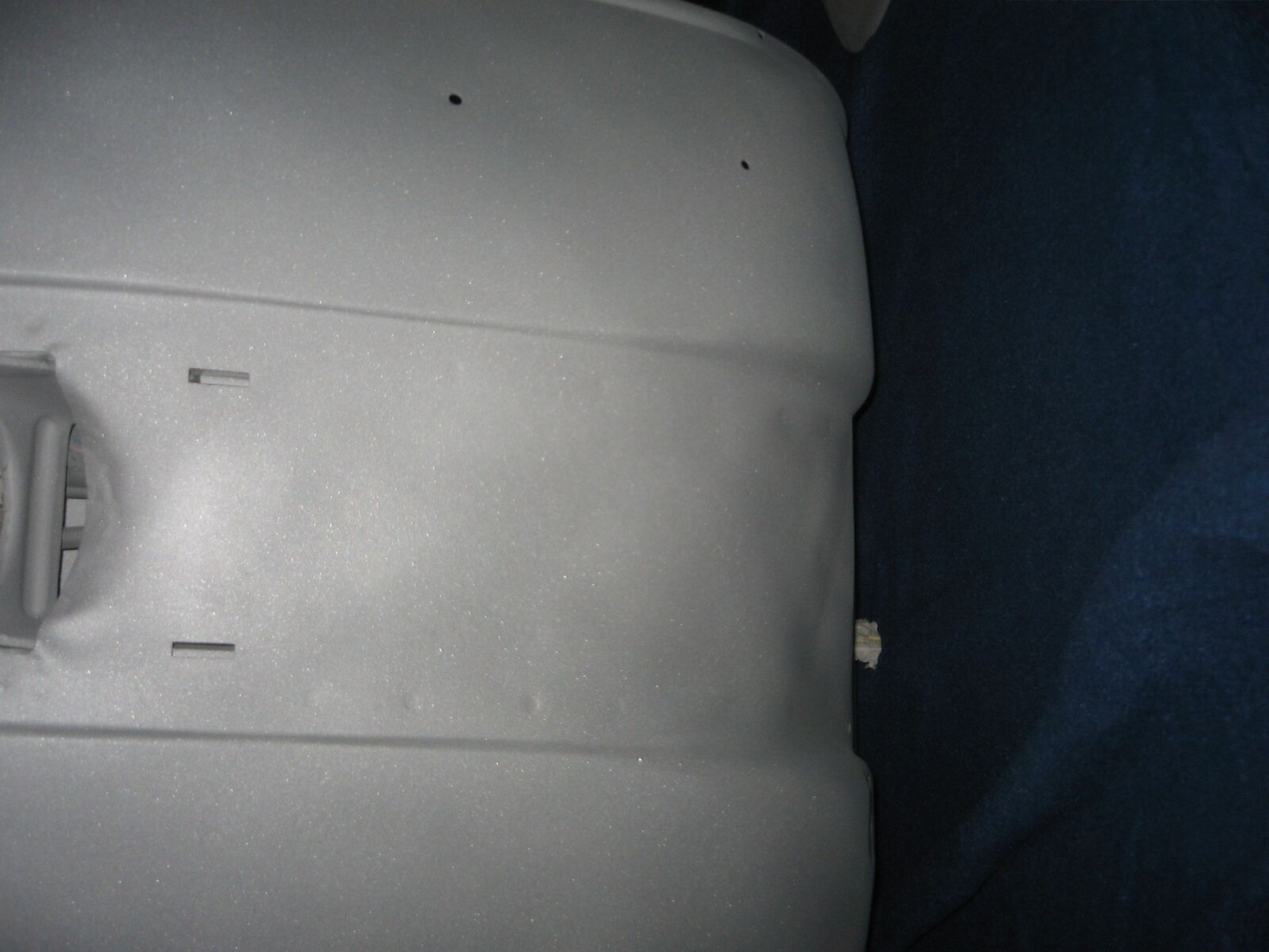

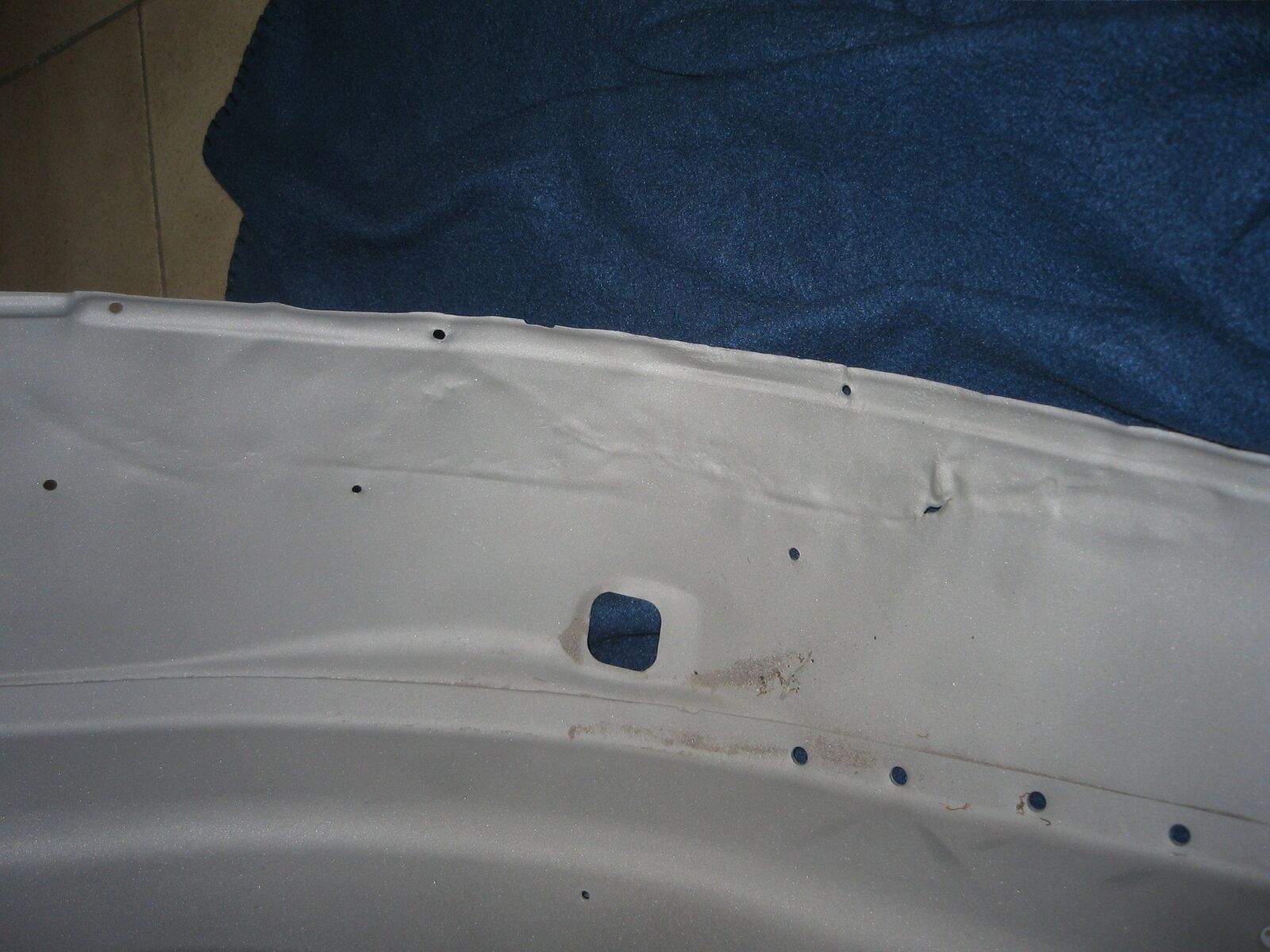

aber seht selbst rechtes trittblech wird noch geschweisst da hatte die kiste mal nen bums ,
daher kommen auch die wellen unterhalb der Lenksäule
ist aber ausgemessen und nur minimal verzogen also keine negativen fahreigenschaften zu erwarten
seh jetzt zu das ich die Blecharbeiten fertig bekomm und dann soll die spätestens in einer woche zum grundieren gehen -
so motor ist fertig dreht einwandfrei und hat kompression nächste woche kommt der puff .
