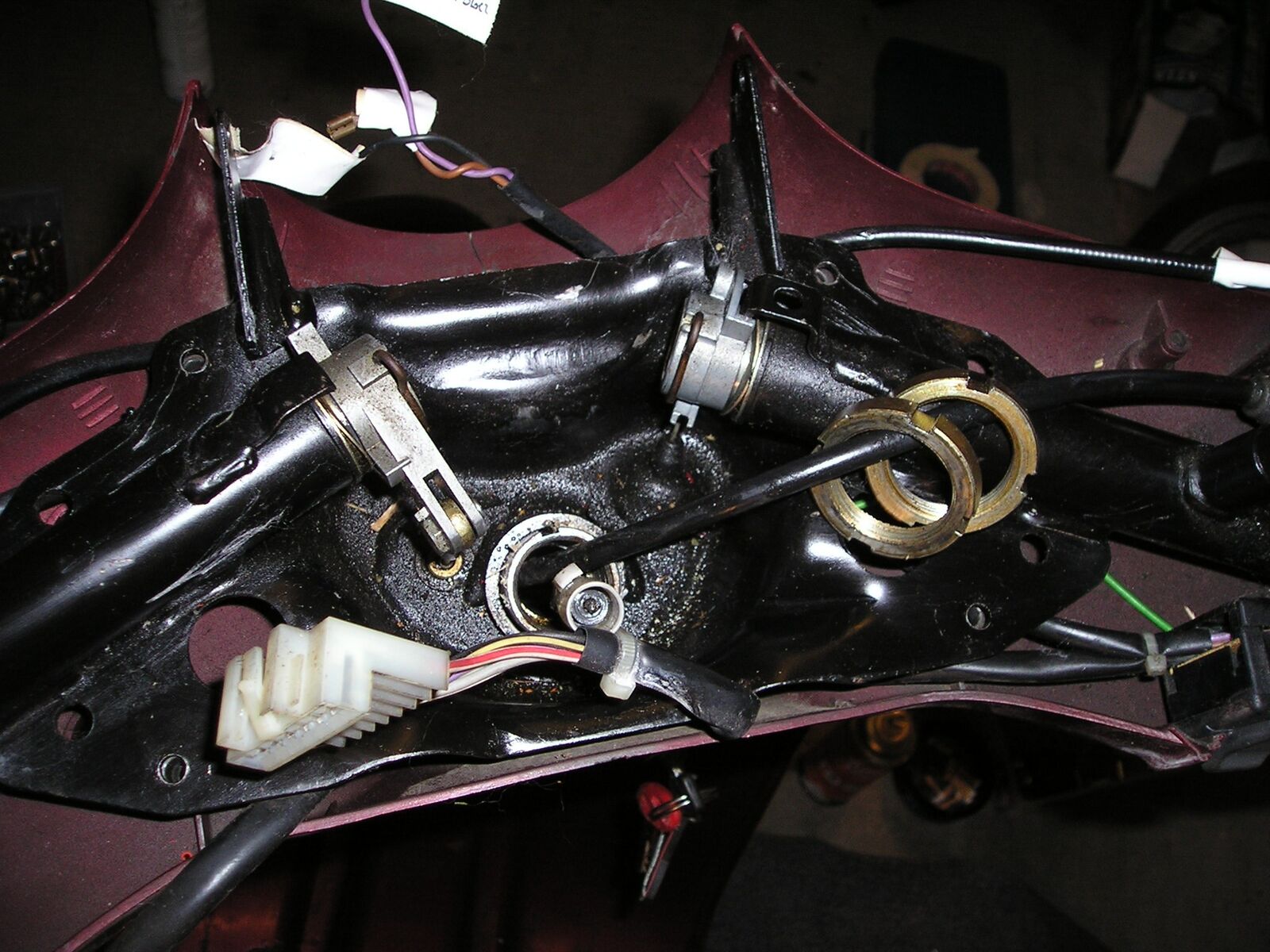

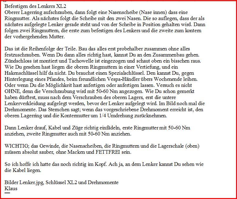

abend habe ne vespa 50 pk xl will sie wieder zusammen bauen bei der lenkung habe ich ein paar porbleme mit dem lager und alles die zusammen zu bauen und wie das alles mit dem tacho aussehen soll hat verleicht jemand paar bilder oder etwas was mit weiter helfen kann
