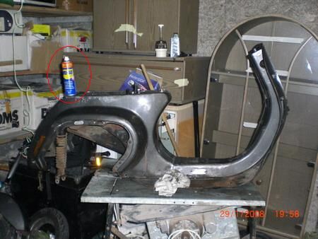

Hau n bisschen WD40 drauf und dann mit Schmackes runterdrehen... Das geht schon - nur net so zimperlich

das is ja des problem , da ist nichts mehr im weg was stören könnte , der lenker läst sich ca. 8mm-10mm anheben dann sperrt irgendwas , man kann aber nichts offensichtliches erkennen woran es liegen könnte , werd jetzt bei meinem kollegen einen heißluftfön holen , den lenker mal warmmachen , vielleicht gehts ja dann !
mit wd 40 und hebel hab ich auch schon probiert !
schon mal zu zweit versucht? Hebel is meines Erachtens nict sehr sinnvoll, 1. verkanntest du nur 2. kannste nirgends gut ansetzten ohne was kaput zu machen
Nicht hebeln, sonst bricht dir noch das Gussteil...
Hin und her drehen und gleichzeitig nach oben ziehen. SO GEHT DAS!! Wenn nicht dann hängt er noch an irgendwas dran. -
Hast du die Kabel vom Multistecker vorne schon durchgezogen?
hab nur bisschen gehebelt , gedreht hab ich auch schon und gezogen hab ich auch ! die idee das zuzweit mal zu versuchen werd ich gleichmal testen !
@dark vespa , ja hab ich iss nix mehr im weg !
so geh jetzt mal kumpel und heißluftfön holen !

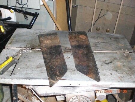

so heute werd ich mal meine bleche anfertigen , bisschen beispachteln und freitag schweißen !

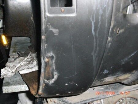

zuschweißen nur, wenn dus 100% perfekt machst, das heißt die komplette Blinkeraufnahme ausschneiden und dann SAUBER und BÜNDIG ein Blech eingesetzt.
das kann nicht jeder...anosnten lass es , sieht nur sch** aus
