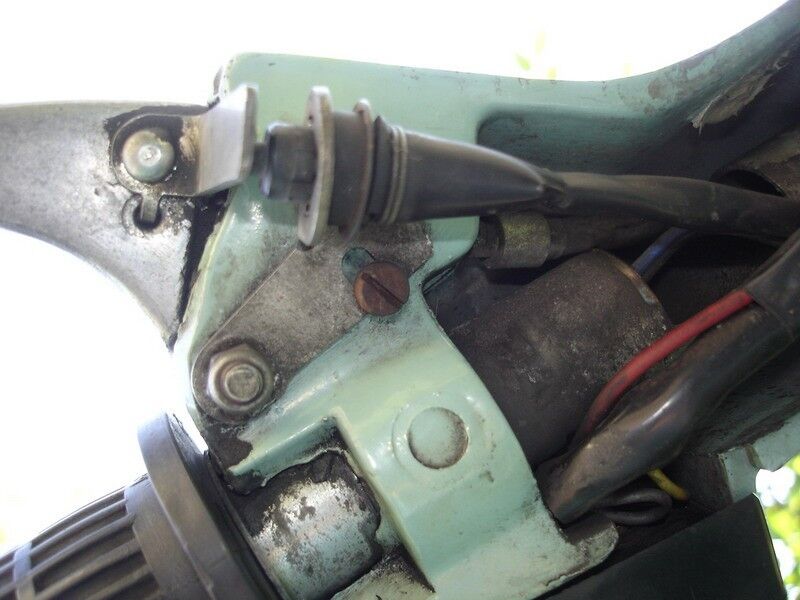

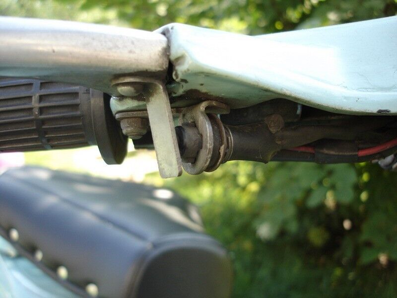

man kann zur Not den Handbremshebel- Bremslichtschalter nachrüsten... aber sags nich dem Prüfer. Würdest dich wundern was für ein popliches Teil des is, (Hat meine T5 Bj. 1990, drin)Gruß
Tja, hätteste 'n anständiges Mopped, würde es gehen - meine Cosa aus 93 leuchtet auch über den Handbremshebel
Meine PX Baujahr 85 auch. Ist allerdings auf Vollhydraulik umgerüstet...
Das man schon für 6 Oisen haben mit der von Jack angesprochenen Poppelversion
Man nehme einen Schalter der gedrückt öffnet.
dann den Inderstyle mit Blechwinkel & Schrauben bzw. Nieten kopiert.....bingo bongo
