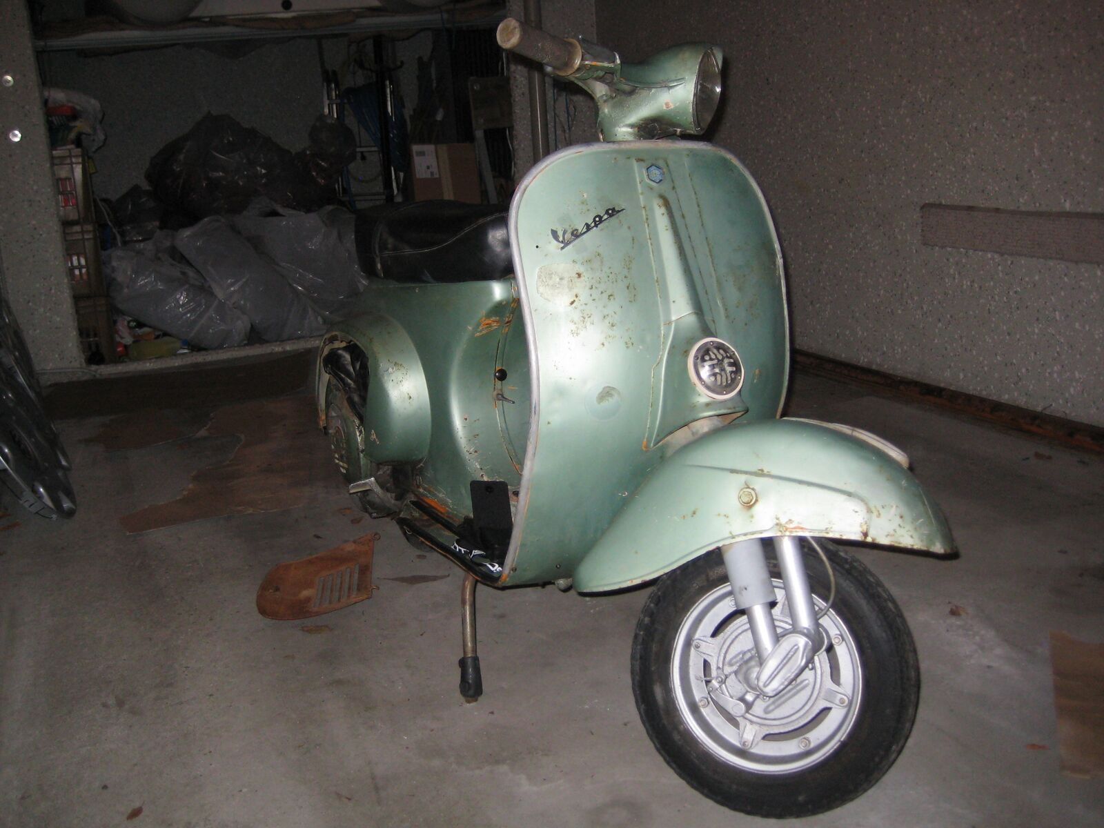

    Zitat von Champ

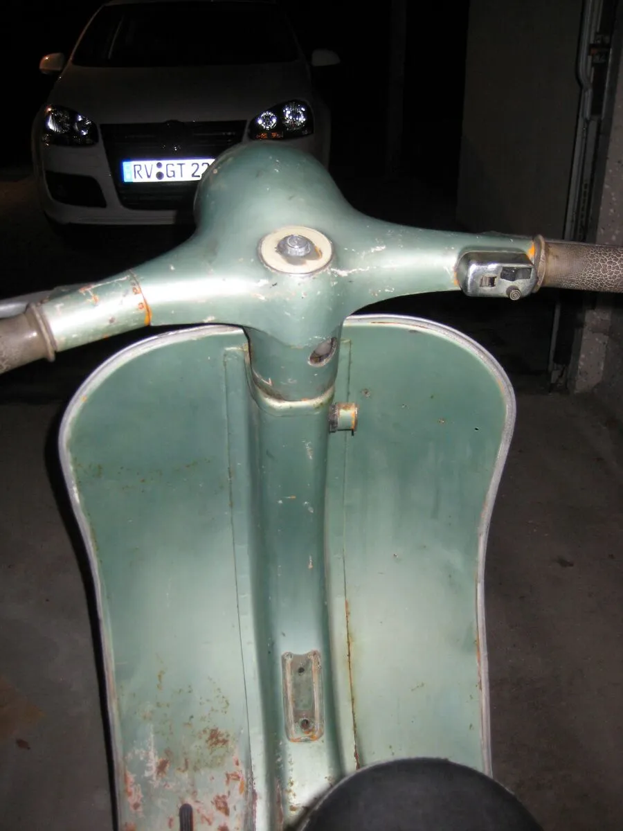

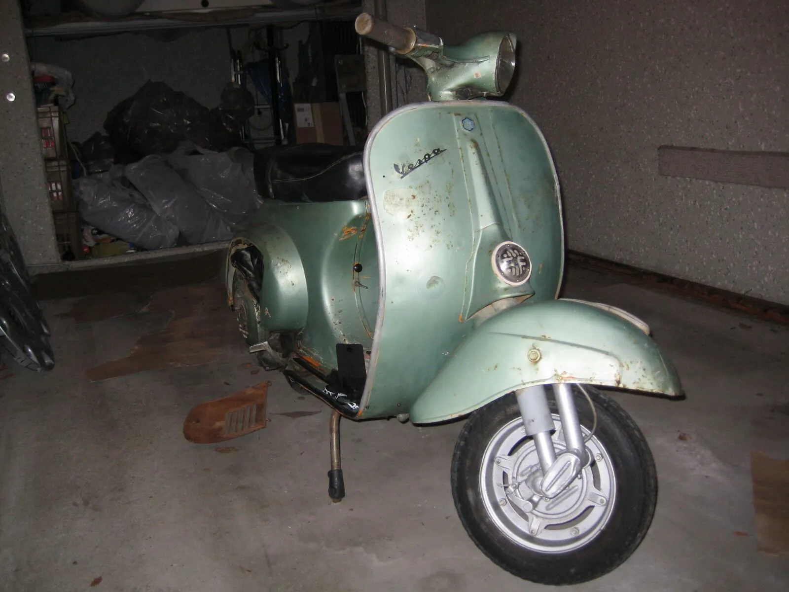

    Warum ist denn da ein anderer Schriftzug drauf, als auf dem ersten Bild? Schon mit der "Restauration" angefangen?
    Die Vorbereitungen für die "Restauration" laufen auf Hochtouren. Ich flitz jeden Tag (ja, ich hab nen Job) nonstop von A nach B und dann nach C und wenn ich bei D war wieder nach A... KVA holen, Vitamin B antesten, Bekannte abklappern. Ihr kennt das vielleicht :D .
    Ne, den Schriftzug ohne Boppel hinten dran hatte ich noch rumliegen und hab ihn mit 2 Tesastreifen fixiert.
    Ich hasse diese Blockschrift... Geht gar nicht.
    Zitat von dark_vespa
    Wieso biste eigentlich so sparsam mit Fotos?
    Weil die 2MB groß sind, ich keinen Webspace hab wo ich fix bzw mehrere auf einmal hochladen kann und mein neuer Laptop noch nicht über Programme zum verkleinern der Bilder verfügt (was ja auch nicht so sinnvoll wäre, da sie ja ruhig hochauflösend sein sollen).
    btw: Wer mir bisschen Webspace spendieren oder gute Alternativen zum lahmen imageshack.us nennen kann... Immer her damit! :love:
    Ich hau noch paar Bilder rein.
    Übrigens ( dark_vespa:( die Nummern am Chassis haben nie Nullen vorangestellt. Hab die Rahmennummer nochmal im 60-Jahre-Vespa-Buch nachgeschlagen... 1973 Vespa 50/R.
    Noch was: Spenglerarbeiten bewegen sich im Rahmen von bis zu 250 €. Wenn sich dann rausstellt, dass anhand der zu starken Unebenheiten besser lackiert werden sollte, wird so lackiert, wie eben manchmal lackiert wird. 8) You know... underneath the hand

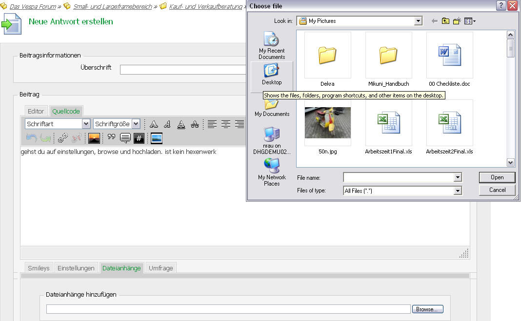

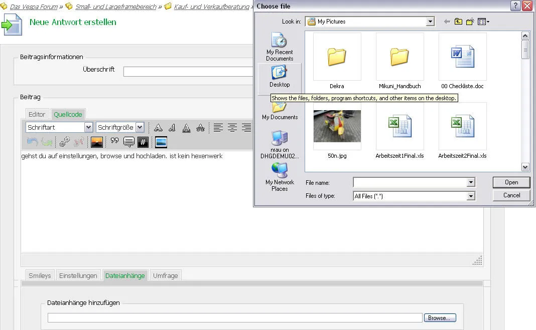

    gehst du auf einstellungen, browse und hochladen. ist kein hexenwerk
    ups, edith sagt auf dateianhänge, nicht einstellungen. dann noch in den beitrag einfügen fertig. da der ein oder andere in der arbeit mitliest, sind die hochladeseiten meist gesperrt und die bilder nicht sichtbar. also alles in allem so die bessere lösung

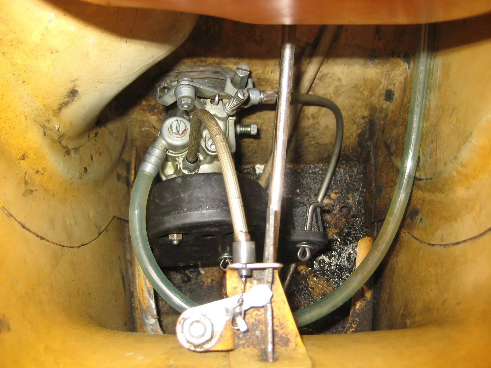

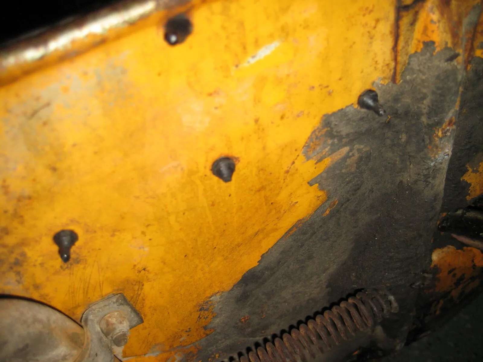

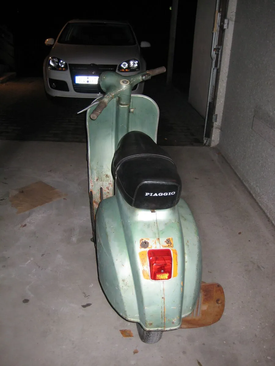

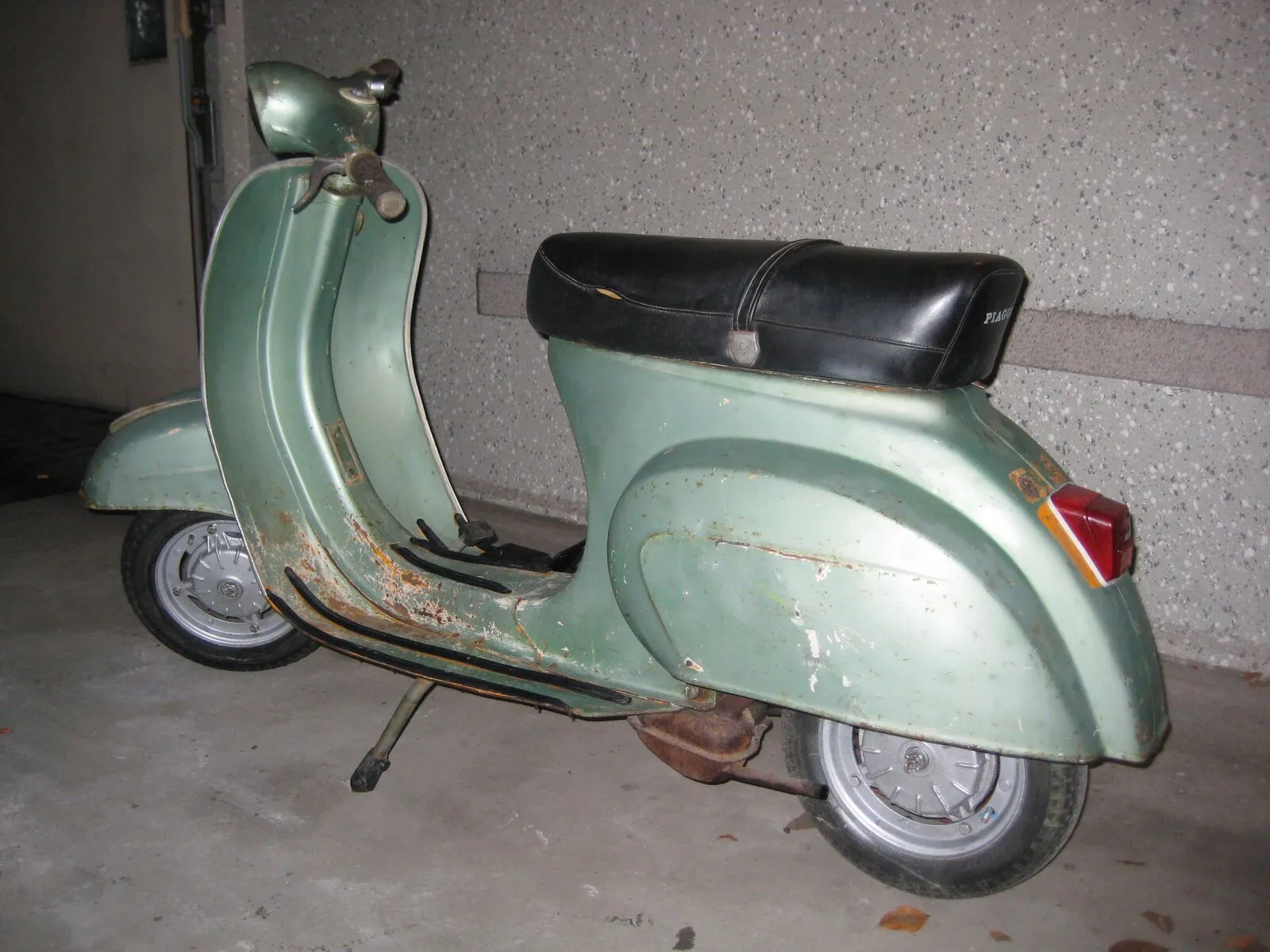

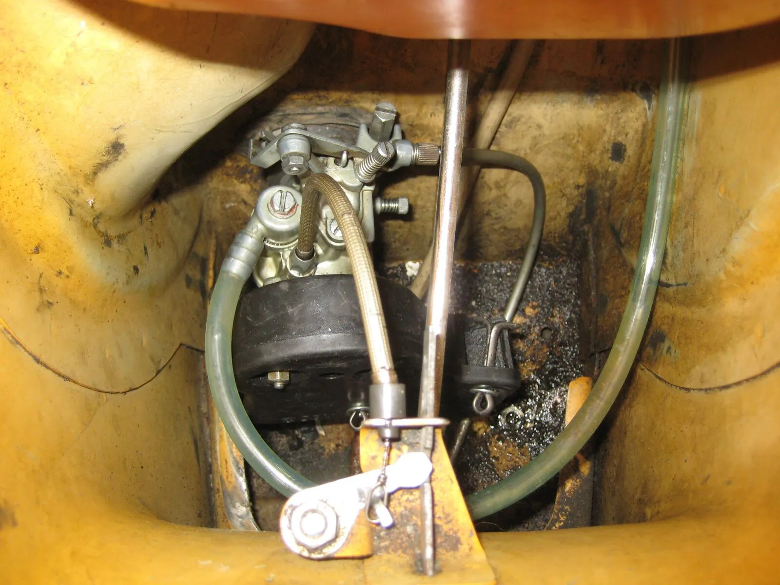

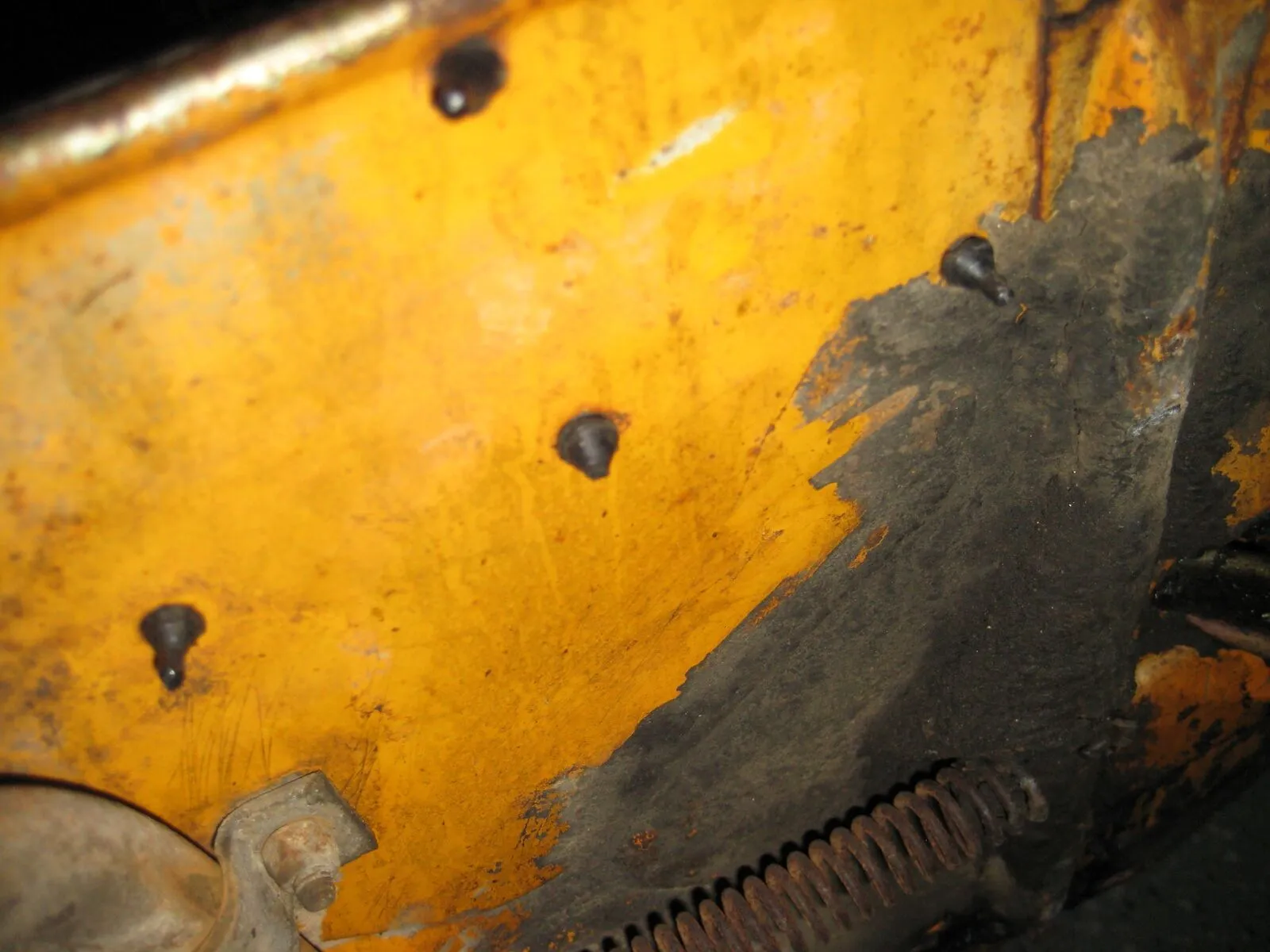

    Guten Morgen.
    Also solange das Ding mit dem Motor sauber läuft passt's für mich! Ich will sie ja behalten und nicht hergeben, also ist das eigentlich irrelevant. Wäre da jetzt ein Motor aus nem völlig anderen Modell drin, würd's mich schon ärgern!
    Kann mir mal jemand (vll. sogar anhand von Bildern) sagen, wie so ein Motor (vor allem der Zylinder) nach so langer Zeit aussehen kann/aussieht? Bei mir ist da alles soooo dick verklebt und voll mit ner braunen, lehmartigen Substanz... Kriegt man alles raus, aber trotzdem sieht's für nen Laien so aus, als wäre das Teil mal im 0,5 Meter tiefen Schlamm gefahren worden :D.
    -Wie reinige ich den Motor am besten, wenn ich ihn draussen hab?
    -Darf man da mit nem Dampfstrahler (nein, ich meine keinen Hochdruckstrahler, auch wenn den viele so nennen) ran?
    -Was empfehlt ihr für Reinigungsmittel? Ohne Reinigungsmittel?
    -Welche neue Zündkerze darf/sollte ich der Bella spendieren?
    -Ich werde die Umrüstfelge von 9 auf 10 Zoll verwenden. Frage: Welche Bremsbeläge brauche ich? 9 oder 10 Zoll? Brauche ich da noch andere Schrauben/Muttern etc. oder gehen die alten?
    -10 Zoll Schlauch mit 90° oder 60° Ventil?
    -3.50-10 oder 3.00-10 Reifen?
    Anbei noch paar Bilder (wenn's diesmal klappt!). Grüße, Andi

    Wenn alles zu ist (Zyli drauf, Kupplungsdeckel drauf und ZGP entfernt ist, Rad besser drauf lassen) kannst ruhig mal mit´m Kärcher drauf halten.
    Geht der gröbste Dreck weg. Danach mit Bremsenreiniger den rest weg machen.
    Der "Schlamm" ist normal, ist Sand und Staub zusammen mit Öl und (bei leicht undichten Zyl.) Benzin/öl gemisch. Klebt wie hölle!
    Ach ja, n ganz nettes Ding hast da(einer muß ja mal was gutes sagen ;)), ne ernst gefällt mir, halt noch VIEL Arbeit
