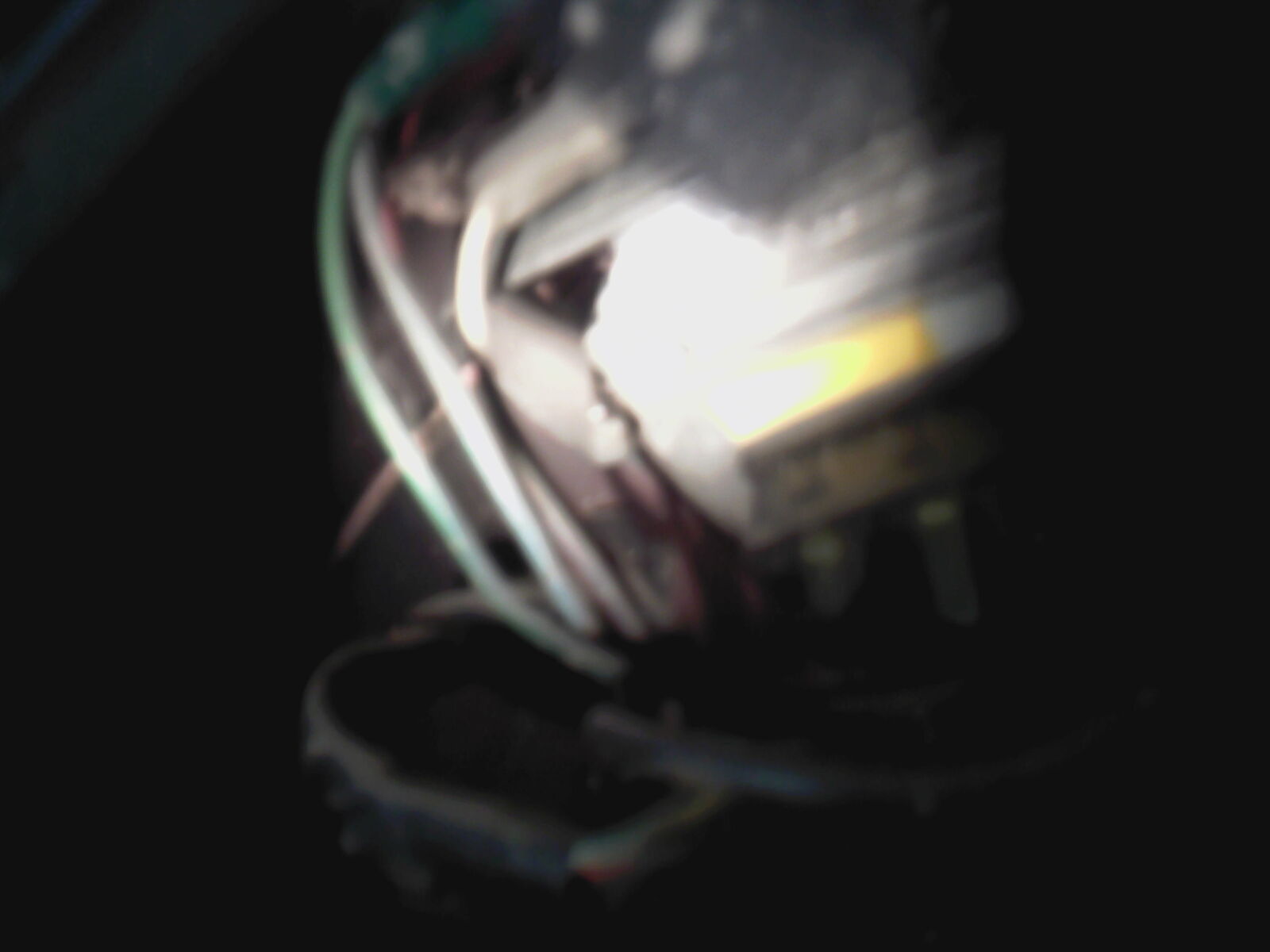

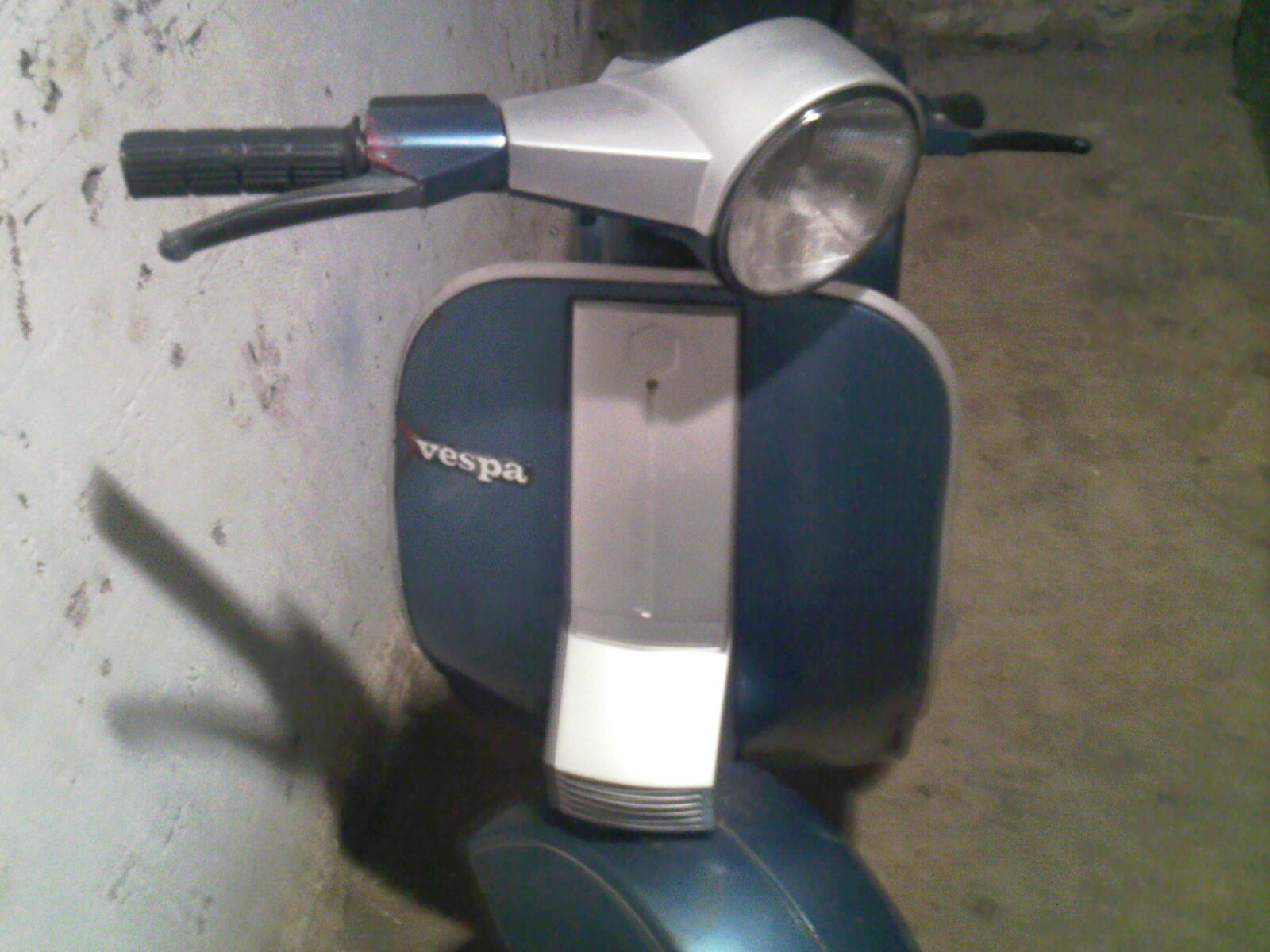

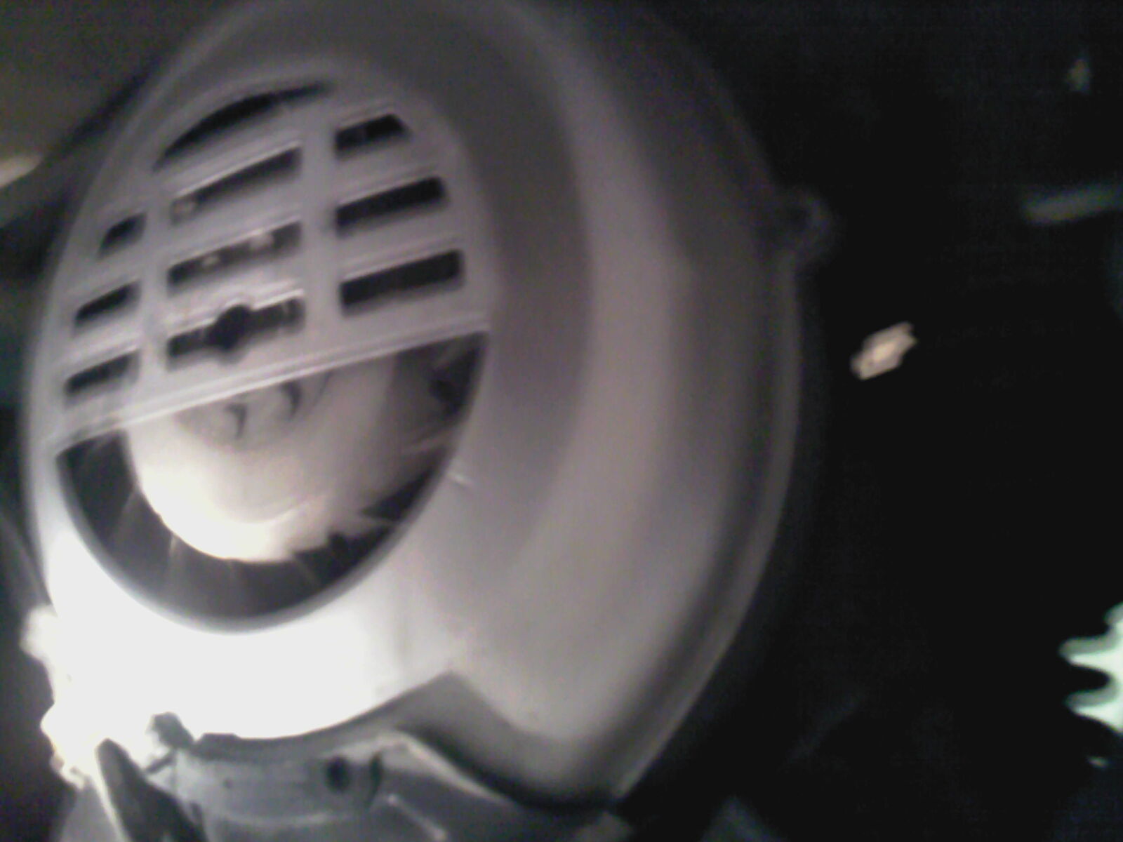

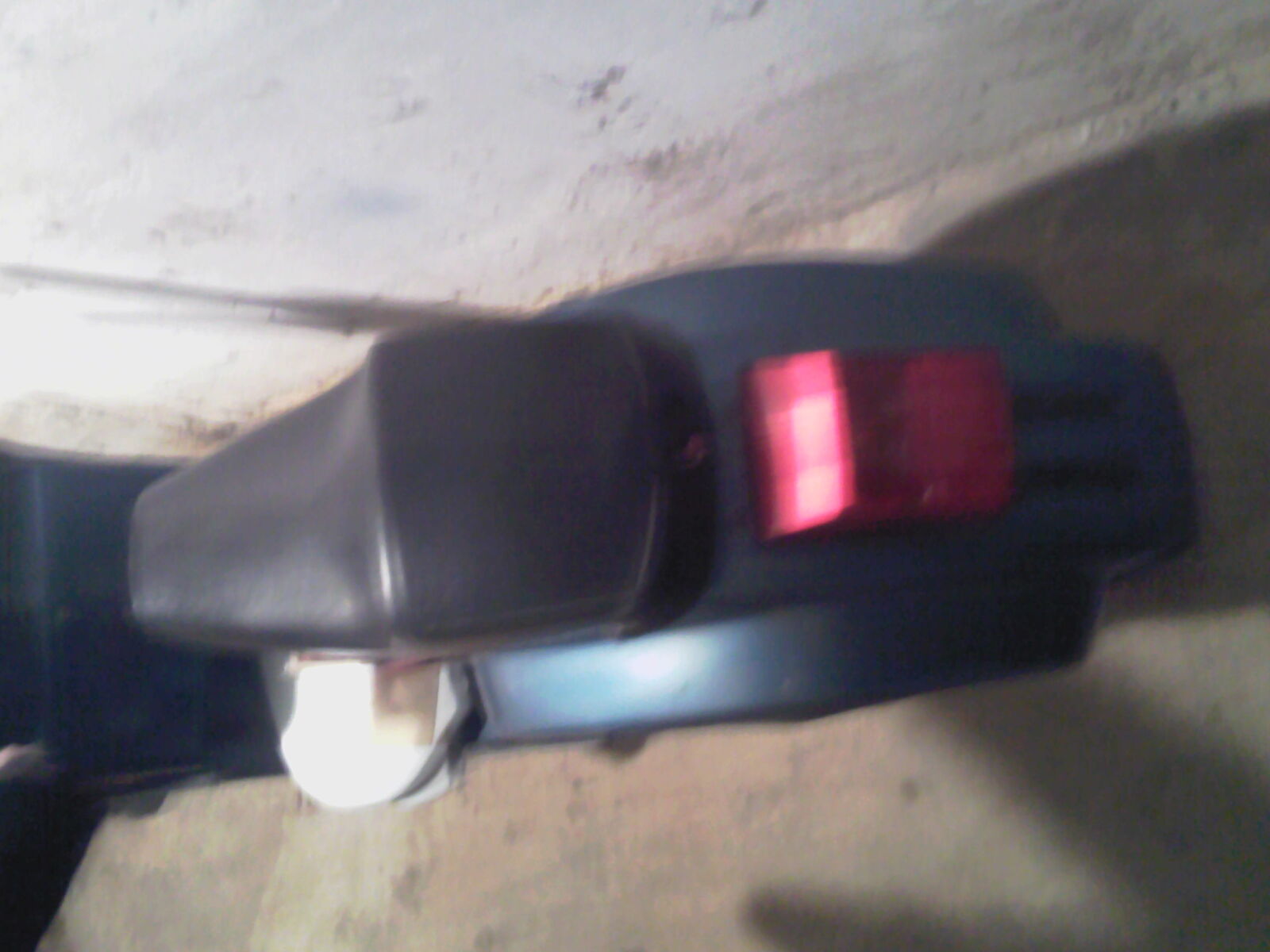

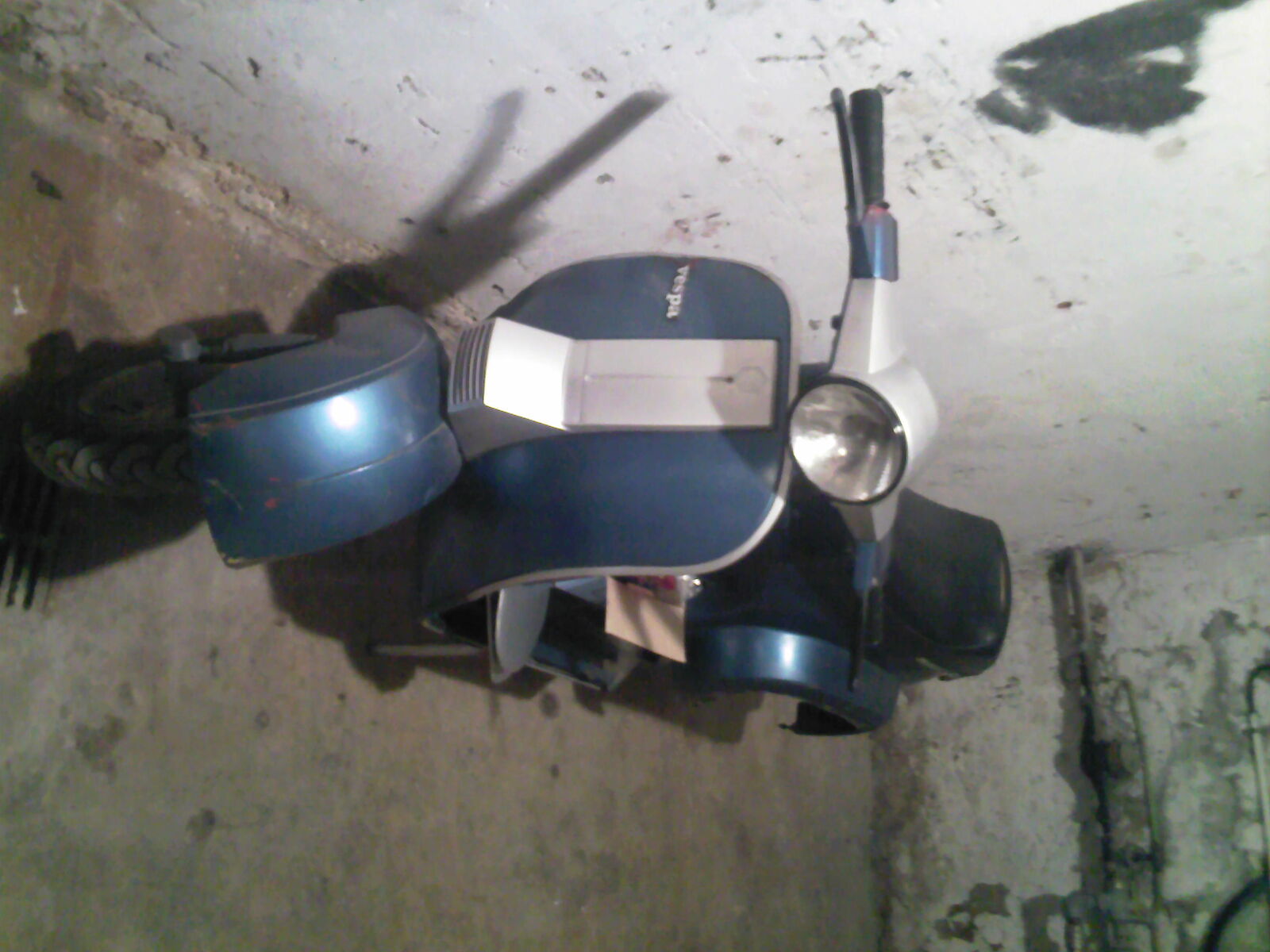

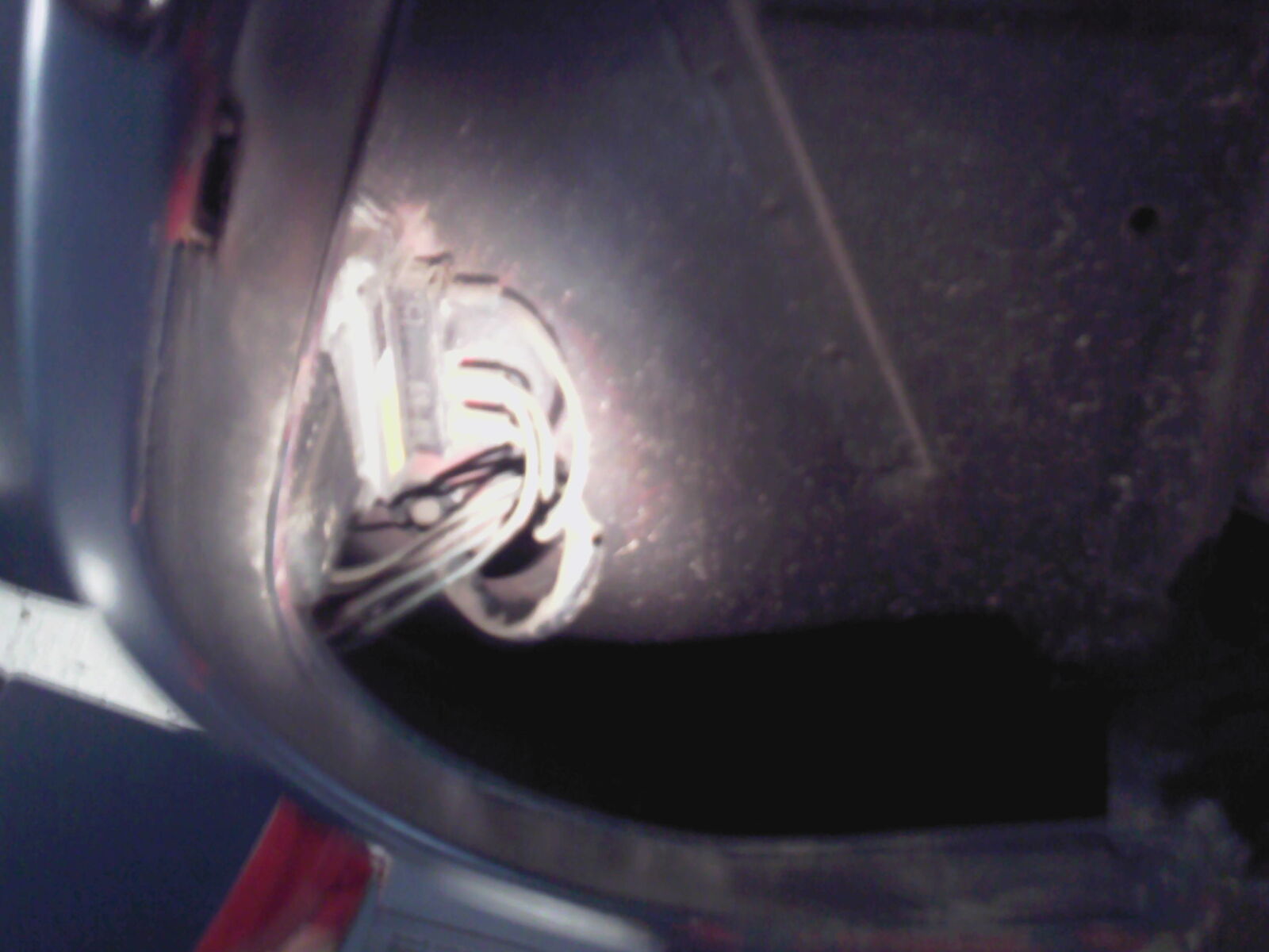

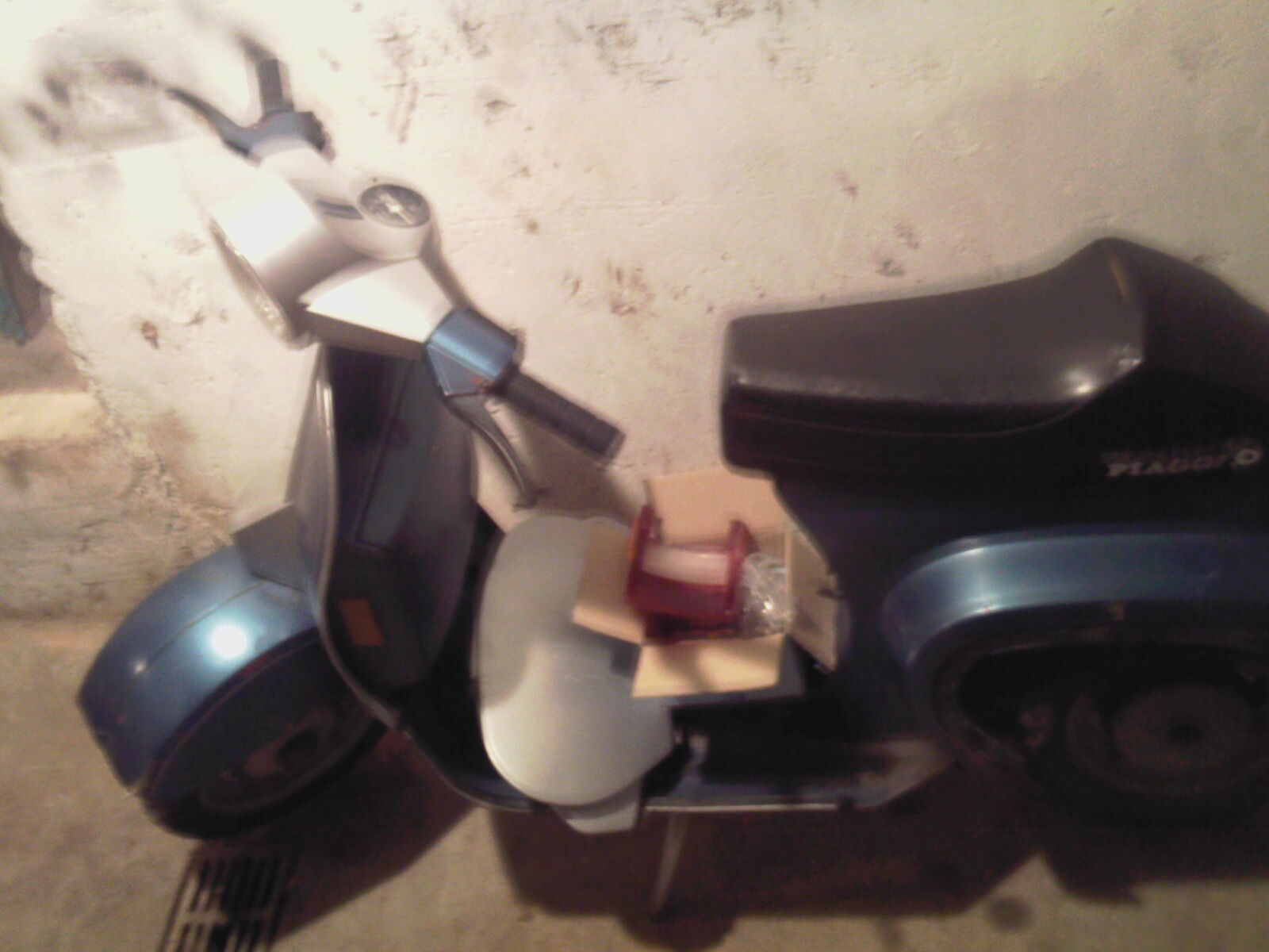

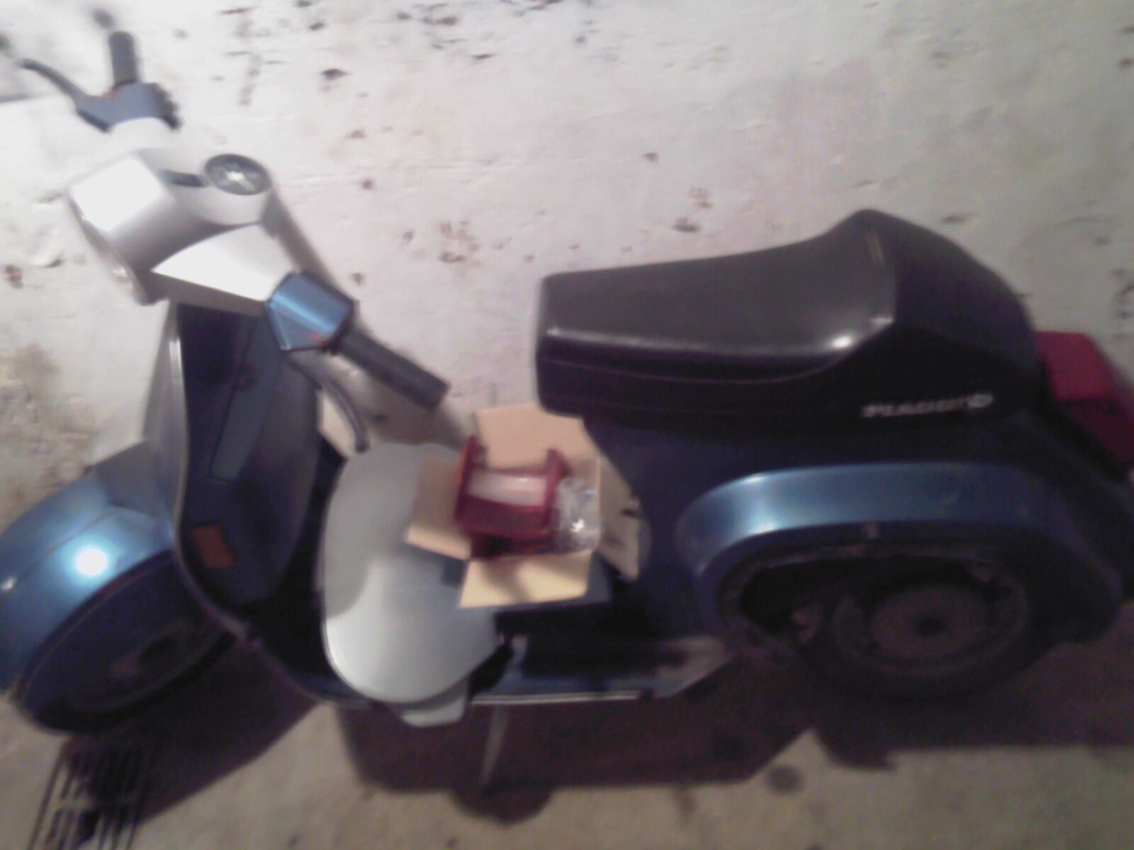

    Hab Kabel und co gefunden, heist hab nen Relais gefunden, hier mal bilder:

    • February 9, 2009 at 02:24
    Bitte bitte keine Blinker, da muss es doch nen anderen Weg geben.
    Die schöne PK S mit noch original Kotflügel, Handschuhfach, und evtl sogar der Original italinischen PK S Monositzbank.
    Wenn du Blinker ranbaust, red ich kein Wort mehr mit dir. :-8
    Das "Relais" das du da gefunden hast ist übrigens dein Spannungsregel.
    Ich würde sogar sagen, du hast die 6V kontaktlos Zündung drin.
    Wenn dem so ist, musst du zum Anbringen von Blinkern massive Änderungen am Kabelbaum vornehmen und deine ZGP tauschen.
    Plädiere doch bitte auf Unverhältnismäßigkeit, Zeit und Aufwand stehen in keinem Verhältnis, zum dem bischen Geblinke, was da am Schluss bei raus kommt.

    • February 9, 2009 at 20:20
    ist keine italienische. die hatten das kleinere rücklicht ohne bremslicht in der sparversion.
    hast du fernlicht? sieht wegen der recht großen birne auf dem foto so aus. wenn ja, isses definitiv keine italienische. die hatte sogar mit blinkern kein fernlicht.

    • February 9, 2009 at 20:25
    also ich seh auf den Fotos nen Blinkgeber... das schwarze Dingens überm Regler

    • February 10, 2009 at 00:15
    nie behauptet dass die Vespa italienisch wäre.
    könnte auch ein totes Eichhörnchen sein, so besch**** wie die Bilder sind ;)

  • striker_133
    PK 50 S
    • February 10, 2009 at 01:06
    Also ich hab Fernlicht drauf,Bilux birnen.
    Was das Blinkerrelais und komische schwarze Kiste anbetrifft, auf Ebay verkauft jemand das als blinkerzentrale, hab auch blinkerschalter und blinker kontrolllampe, glaub auch das das relais vom blinker ist da die Kabel die gleichen farben haben wie die kontrollampe und der blinkerschalter,experimentiere noch, versuch auch durch die Kontrolle zu kommen ohne Blinker (die Typen vom Kontrollinstitut wollen 50€ auch wenn ich durchfalle).

    • February 10, 2009 at 11:28
    hat die Kiste denn nen Blinkerschalter?
    Schau mal auf Bild 7, da könnte man erahnen dass zum toten Eichhörnchen ein grünes, weißes sowie rotes Kabel führen :D

    • February 10, 2009 at 11:41
    Is sehr wahrscheinlich, da er inzwischen ja auch gesagt hat, dass er nen Blinkerschalter hat. :wacko:
    Habs mir dann geadcht, weil auf 2 Bilder kann man den Schlater erahnen, die Sparversion hatte da ja nur so ne Abdeckplatte.
