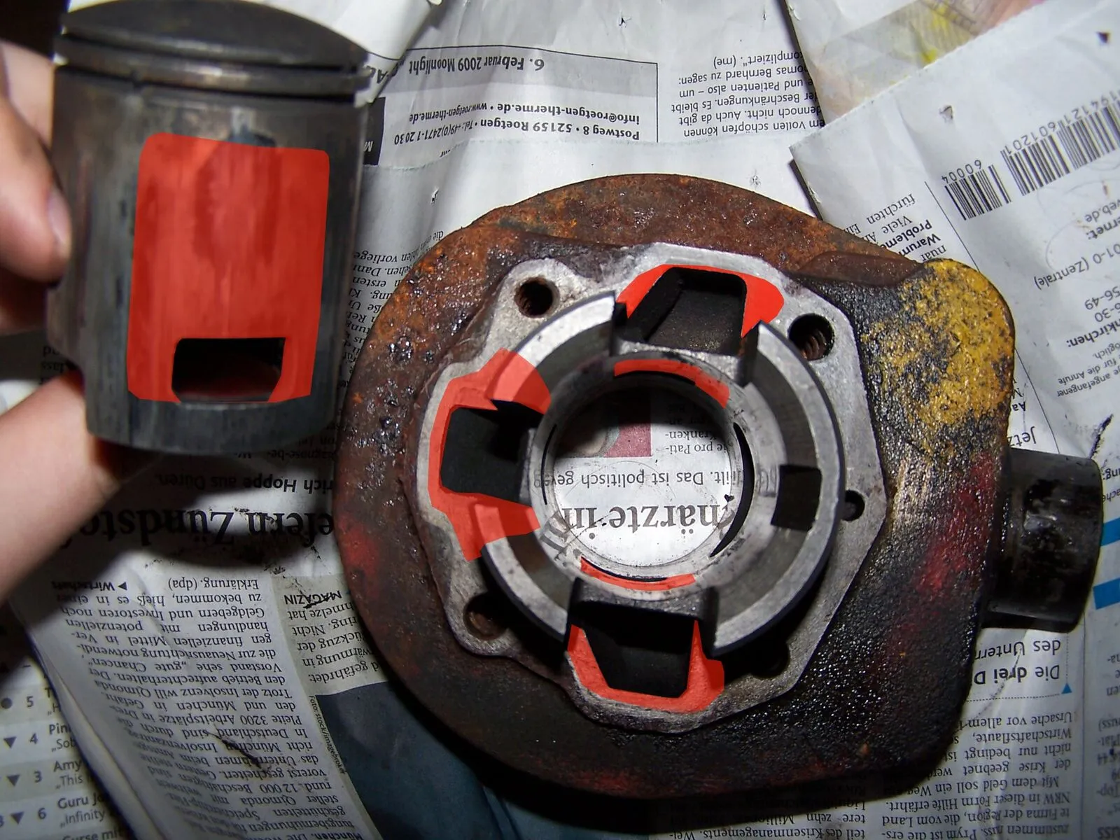

Hmm Also der Zylinder schaut soweit ganz gut aus.
Ich hoff nur dass du beim mittleren Kanal nich die Führung wegfräsen willst wies eingezeichnet is. Ich glaub nämlich dass dis arg auf die Stabilität geht.
Und zum Kolben:
KRASS. Mehr kann ich net sagen da müssen die Cheffes herIch würds mich net trauen.
Ich glaub Bast2507 hatte auch so nen krassen Kolben und laut Experten ist dies mehr Nachteilig als ein normaler Boostport
He, es ist ein 80er Zylinder. Das Boostportfenster ist viel zu groß. Mit dem O Puff wird das nie was. Abgesehen davon sind die Ringe am Kolben viel zu breit, als das da gescheite Drehzahlen bei rauskommen. Viel wird das alles nicht bringen, aber wenn Du das unbedingt angehen willst, dann bitte mit kleinem Boostportfenster.
Als allgemeine Aussage:
Es macht nur Sinn die Überströmer am Zylinderfuß vom Querschnitt zu vergrößern, wenn du den gesamten Überströmerquerschnitt vergrößerst.
Ich weiß nicht, inwiefern an nem Vespazyli da genug Fleisch vorhanden ist um das gut auszuarbeiten und was für ein Werkzeug du dafür benutzen möchtest.
Du musst auch aufpassen, dass du dir die Spülwinkel der Überströmer nicht versaust, dann ist das Ding nämlich im grunde genommen nur noch Altmetall.
Durch das massive Fräsen an den Überströmern kann es natürlich auch zu Spülungsverlusten kommen, sollte man alles bedenken.Ich möchte betonen, dass ich nicht sage dass ich deins schlecht oder gut finde, dazu hab ich was Vespazylis angeht viel zu wenig Erfahrung, ich kann nur das Wissen von anderen 2Takt Zylindern und generellem Design von Überströmern etc. anbringen.
Den Kolben halte ich so für sehr fragwürdig, dürfte stark auf den Verschleiß gehen, den wirklichen Nutzen in diesem riesen fenster erkenne ich irgendwie auch nicht.
Das Vergroessern der Kanaele is an sich schon sinnvoll. Die Spuelwinkel sind, wie Nerv schon sagte, dabei nicht zu veraendern.
Nee das mit dem Kolben war so nich ganz ernstgemeint keine Sorge. Das Fenster soll nur bisschen angepasst und vlt. ein wenig nach oben vergrößert werden. Da hab ich nur keine Ahnung wie weit man da gehen sollte.
Äh, helft mir mal auf die Sprünge, Spülwinkel? Ist das original diese schräge Seite an den Üströmern?
Die Stege da links wegzfräsen wäre blödsinn. Da hab ich wohl irgendwie falsch Gedacht. Würde ja überhauptnix bringen.
Man denke sich also das Rote an den Stegen weg.Und um Pornstar eine Freude zu machen: Es soll ja der Simonini RH draufkommen.
