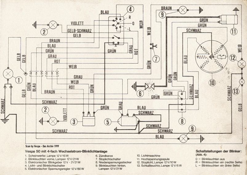

    ja, du brauchst nen neuen kabelbaum, spannungsregler
    und wenn mit blinkern dann auch mit nem blinkerrelais
    den lichtschalter kannst du soweit ich weiss weiterverwenden...
    schaltplan muss dann wie folgt aussehen:

    Blinker hab ich keine dran. Allerdings gehen von der Platte doch nur 3 Kabel weg, auf dem Schaltplan sind aber 5, wie genau funktioniert das?
    Danke

    wieso 5? auf dem plan gehen 3 von der ankerplatte weg...

    Ach ja, stimmt, sorry verpeilte Optik.
    Brauch ich also nur noch einen Spannungsregler und neue Birnen?
