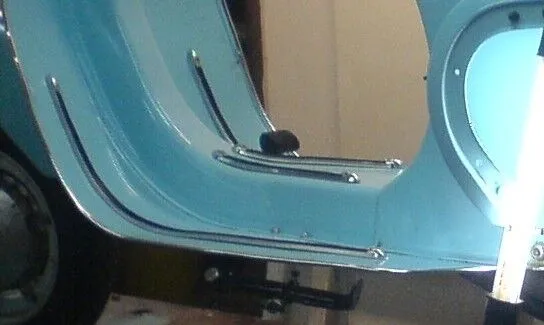

    hab das damals auch gemacht und dann so gelöst, allerding nur weil die orileisten nimmer zu retten waren:
    die äußeren hab ich weggelassen und den plastikkantenschutz bis zum trittbrettende durchgezogen.

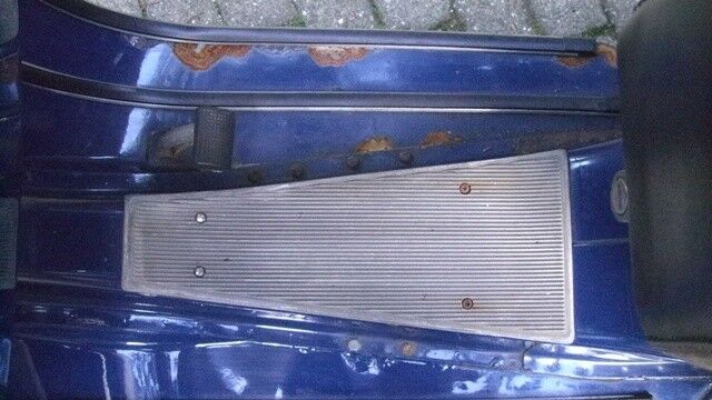

    pola, das würde ich gerne aber leider war es nicht mehr möglich irgendetwas an den Leisten zu machen, aber siehe selbst.
    Die V50 Trittleisten habe ich mir ja auch schon wie gesagt besorgt (Scooter-Center), aber vielleicht bekomme ich sie ja auch noch
    umgetauscht. Obwohl sie ja schon echt verdammt gut aussehen. Im Forum habe ich einige Beiträge gelesen über die Leisten und
    es hat sich nicht so angehört als ob es beim verbauen so große Probleme geben würde. ICh habe einfach keine Lust mir die originalen
    dran zubauen. Die Gummimatte ist ein no go:-)
