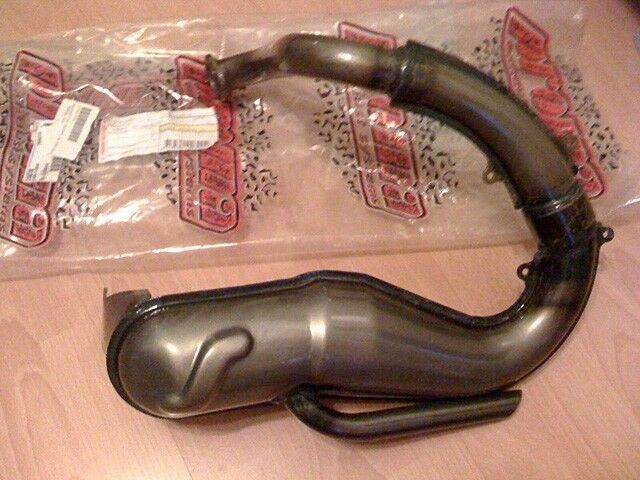

    Hi zusammen, bin gerade dabei meine 50N Special Bj. 1980 wieder aufzubauen. Habe mir im letzten Urlaub aus Italien diesen Auspuff mitgebracht. Soll angeblich der beste sein wenn es um Leistungssteigerung geht. Habe dem Verkäufer bei Motomix SN sogar gesagt das es für eine Vespa 50N sein soll auch das Baujahr hatte ich ihm genannt. Jetzt stelle ich aber fest, das der gar nicht auf die Vespa passt. Werr kann mit sagen für welche 50er der ist (vermutlich PK oder neuer), damit ich den mit der richtigen Bezeichnung wieder verkaufen kann.
    Danke vorab!

    ich meine es ist ein proma lefthand für ne PK?!

    Scheint en Polinilefthand nachbau zu sein, der sollte aber eigentlich an der V50 passen, es sei denn du hast ein Gepäckfach, glaub da passen die nicht, wenn doch, belehrt mich eines besseren! :D

    Hab noch mal auf die Verpackung geschaut, dort steht folgendes:
    Marmitta Vespa 50 Proma Serie MV
    weiter unten nochmal
    M. Vespa 50 Serie MV
    Auf dem Schalldämper ist eingeprägt:
    PROMA DGM 38359 S
    Im übrigen, wer das Teil brauchen kann, möge mir ein Angebot machen, denn ich brauche definitiv einen anderen Auspuff für meine 50N, der etwas mehr Speed bringt und nicht ganz so auffällt.

    Stimmt, die Vespa hat ein Werkzeugfach auf der linken Seite.

    Einen mit noch mehr speed wirste für die 50er Klasse nicht finden! ;)
    Aber unauffälliger schon, dann nimmste besser die Banane von der SS50

    Und auf der verpackung wärs auch gestanden, Mann Mann lesen ist schon schwer
    Und mit gepäckfach passt er auch

    Echt, der passt? Ich habs echt in alle Richtungen probiert. Da passen nicht mal die Löcher zum Anschrauben an den Auslass. Irgendwas stimmt da nicht....

    Ja dann mach mal den krümmer alleine drauf und dann steckst den Topf rein
    Das 90° Stück hast aber nicht mehr drauf, hoffe ich mal ganz stark für dich

    Der sieht genauso aus, wie mein Leovinci Lefthand, bloß die Verbinndung Krümmer-Endtopf is bei mir weiter oben!
    Mach mal das Federbein unten ab, dann solltest du ihn auch auf die Stehbolzen kriegen!

    Für was denn das Federbein abmachen?????? Das geht auch ohne.....

    Kurze Zusammenfassung:
    -Der alte Krümmer muß vom Zylinder ab.
    -Der neue muß dran
    -Da wird der neue Auspuff (ein Proma Lefthand) eingesteckt
    -und mit 'ner Feder gesichert die von einer Lasche zur anderen gespannt wird!
    Sieh's dir selbst mal am Objekt an, dann erklärt sich das quasi von selbst!

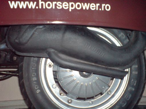

    Also meiner sieht genauso aus der noch in der schrottkiste liegt..Passt deswegen nicht weils ein glaub ein langhubkrümmer ist..Hatte es mal kurz montiert,aber devinitiv zu laut.Hatte das ding damals aus der bucht..Falls ich ihn noch nicht weggeworfen hab guck ich mal was bei mir draufsteht..

    Solche Bauweise der Püffe wie der gezeigte Proma, Polini left usw. passen auch mit Gepäckfach an der V50. Die Curls a´la PM40, VSP, GPS usw. passen nicht wenn ein Gepäckfach verbaut ist.
