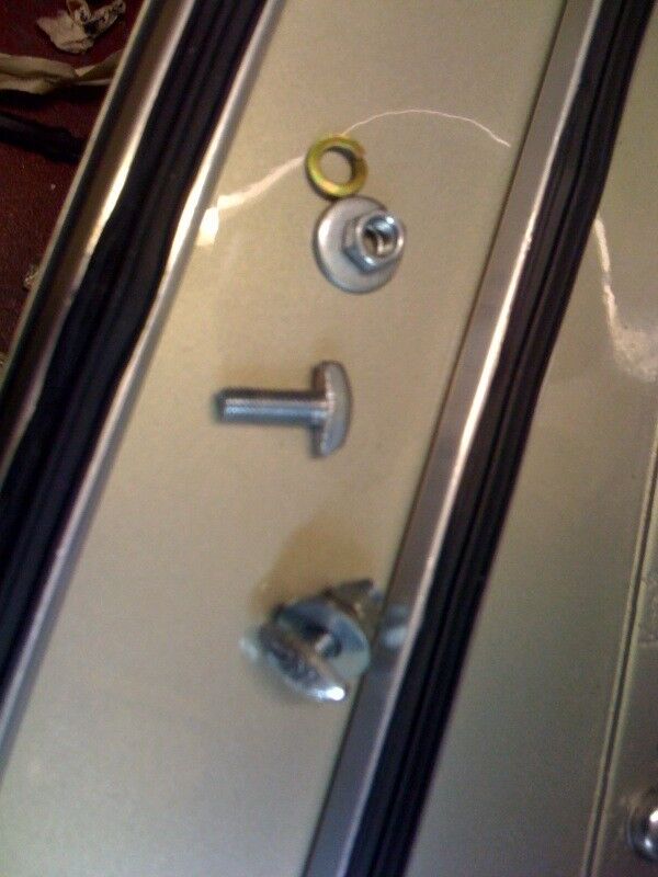

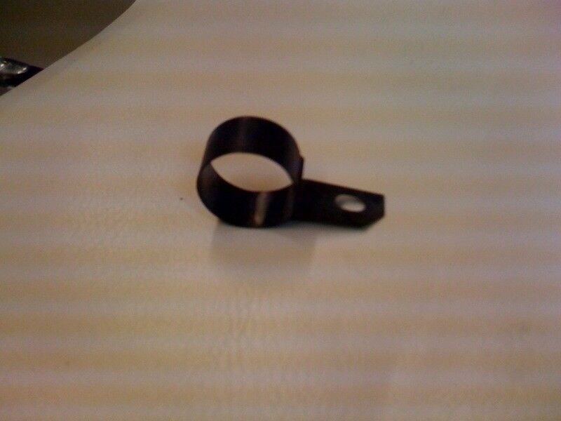

Das kommt davon, habe vor 3 Jahren die Vespa zerlegt und jetzt beim Wiederaufbau habe ich Teile gefunden, die ich icht mehr zuordnen kann. Wer kann mir sagen, wofür die Teile hier sind?

Die Klammer kommt auf das Gasrohr und sitzt dann zwischen Gasrohr und Lenker!
Die Schrauben kann ich nicht zuordnen! Federringe gibts an vielen Stellen!

Die Schrauben könnten zur Befestigung von Zierleisten auf den Seitenbacken sein.
Seit wann hat ne Spezial Backen mit Zierleisten??

Zierleisten hat die 50N nicht. Es geht mir eher auch um dieses T-förmige Schraube und zum zweiten ne Info, wo genau diese Schelle am Gasrohr befestigt wird und wozu die da ist. Der Lenker ist schon komplett zusammen, möglicherweise funktioniert am Ende was nicht.
lass diese schelle einfach weg, dann geht dein gasrohr leichter wieder zurück in ausgangsstellung.
das ding kommt original über das gasrohr in die halterung des bremshebels und wird dann mit der bremshebelschraube mit verschraubt.
die t schrauben gehoeren original meines wissens nicht zur vespa. die hat irgendwer nur mit in die schraubenkiste geworfen.
Ja perfekt! Vielen Dank! Da ich den Lenker schon zusammen habe, bin ich froh das ich das Teil weglassen kann. Die Schrauben sind vermutlich vom ollen Gepäck-Körbchen fürs Beinschild, welches ich eh abgebaut habe und weglassen will.

Weglassen???
Dann dreht sich das Stahlrohr im Aluguss!
Die Schrauben sehen mir aus wie Hammerkopfschrauben die zum Zusammenbauen von Aluprofielen, Boschprofiel verwendet werden aber nicht als ob die zu ner Vespa gehören.
