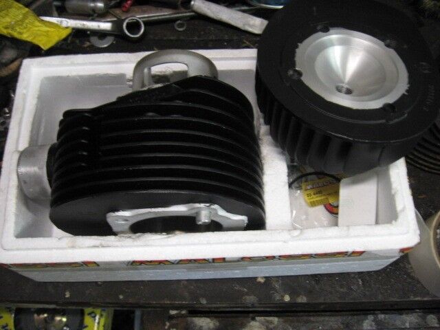

Nachdem jetzt endlich der Zylinder(Maßanfertigung) angekommen ist, konnte es ja weitergehen!
Und wo ich schon mal im Kaufrausch war, durfte es auch direkt noch ne Parmakit Zündung sein...Jetzt stellt sich immer noch die Frage eines Auspuffes, kommen ja nen paar in Frage, die ich mit den Steuerzeiten fahren
kann. Naja, kommt Zeit, kommt Puff...
Vergaser wird eh auf dem Prüfstand rausgesucht welcher am besten geht!
Paar Bilder habe ich mal so zwischendurch gemacht!!
