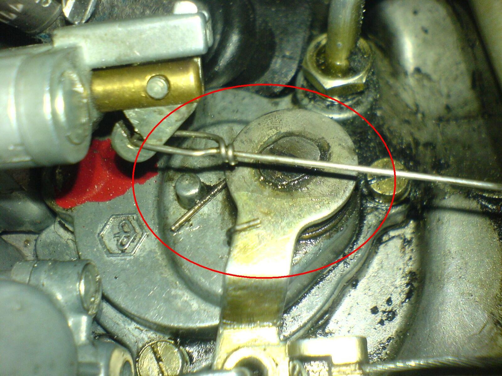

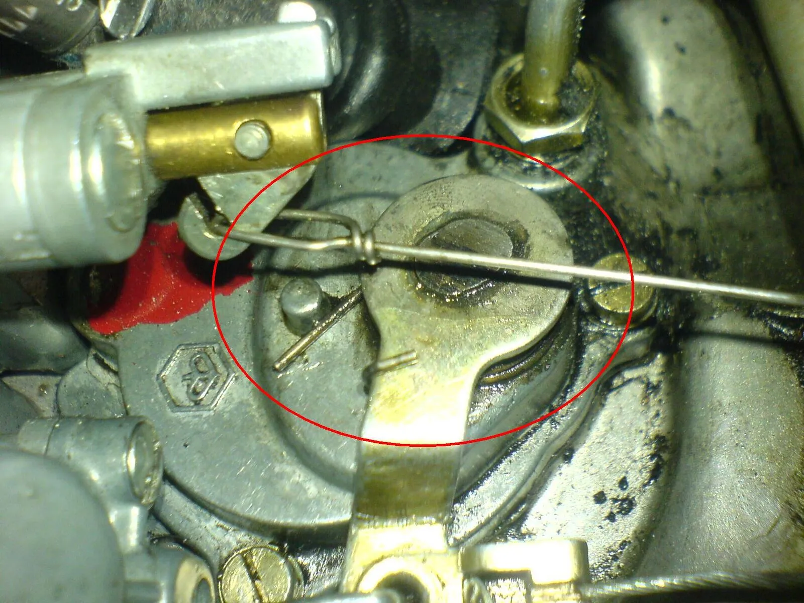

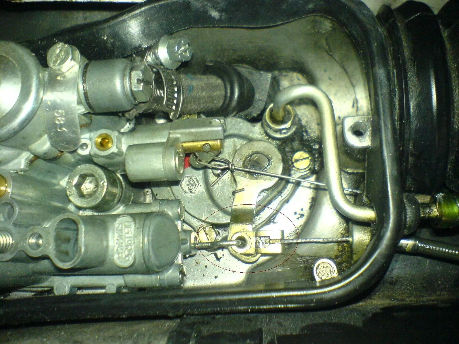

In der Normalstellung, wenn ich den Gashebel nicht drehe befindet sich der Gasschieber in der Stellung siehe Gasschieber.jpg.
Der ist viel zuw eit offen, drück ich ihn manuell weiter zu, dreht sie nicht mehr hoch und läuft normal.

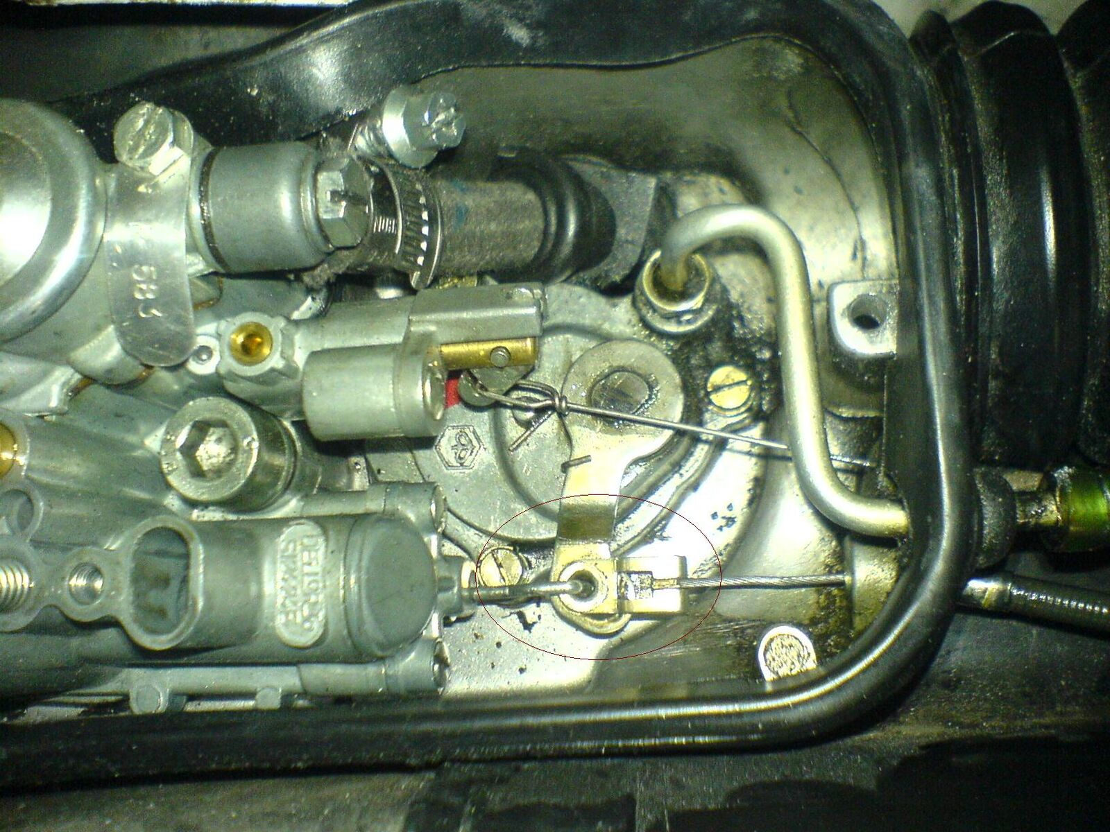

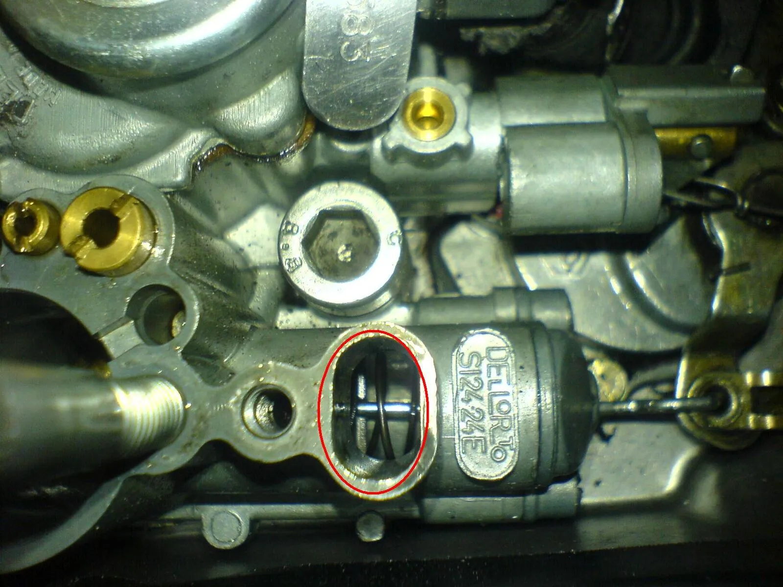

Deshalb hab ich zuerst an die Rückstellfeder gedacht, aber die ist relativ neu, sieht noch gut aus und hat auch noch ordentlich zug, siehe Feder.jpg.
Ich vermute es liegt an dem Teil, das den Haken aus dem Gaser mit dem Gaszug verbindet. Es stellt einfahc nciht weit genug zurück, so dass der Gasschieber ganz geschlossen werden kann.

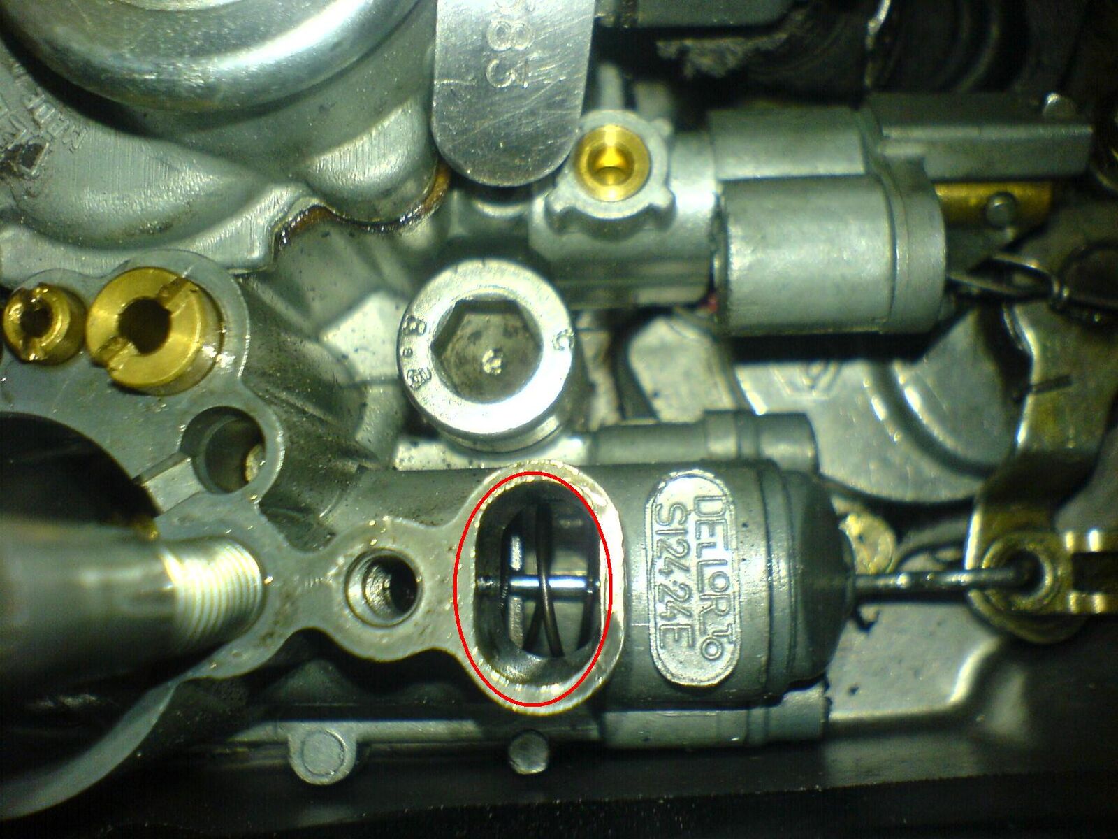

Liegt es vielleicht an der Feder siehe Feder2.jpg? Die macht für mich überhaupt keinen Sinn, udn wirkt dem Rückstellen nur entgegen, meiner Meinung nach.

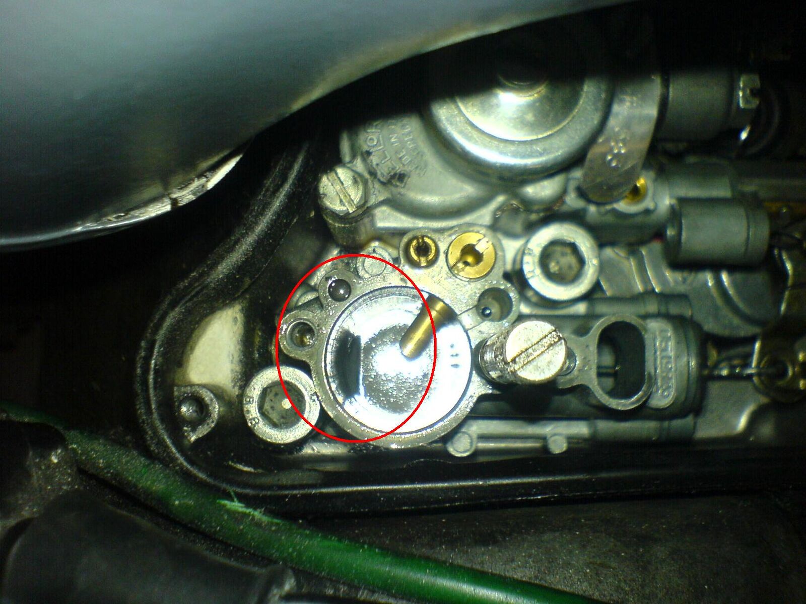

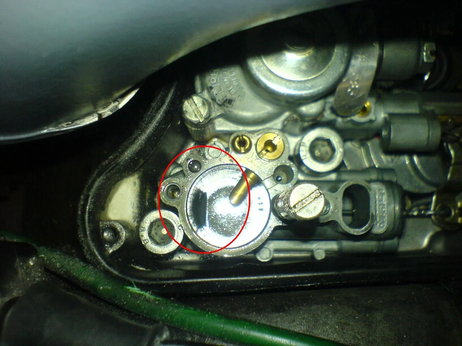

An der Leerlaufregulierschruabe hab ich schon wie wild gedreht, die hat aber kaum effekt.
