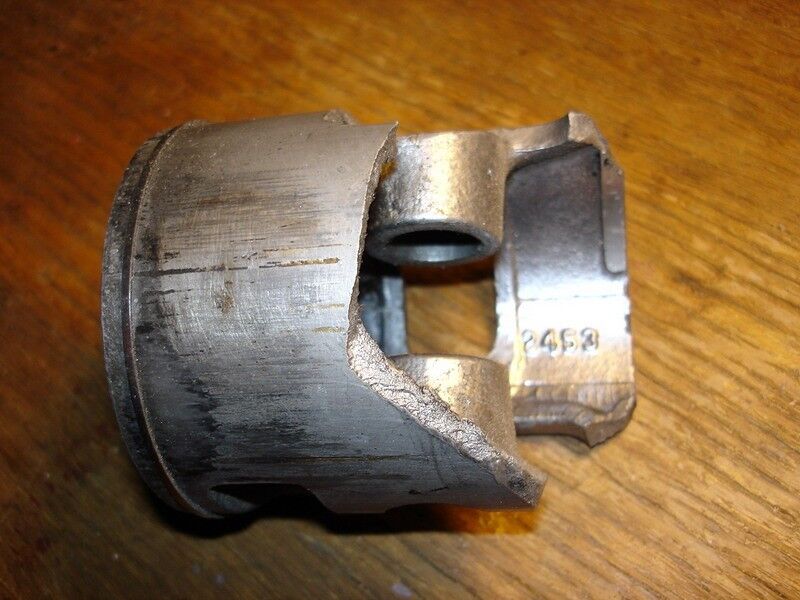

    Na dann dürfte dein Kolben wie im Anhang aussehen
    Der orginale Asso Kolben (Ja da ist der name Programm) zerbröselt wie Zwieback.
    Als ich bei nem Tutti laufenden Motor unbedingt den PSP 2000 drunternageln mußte und die 22,5 ND meines 30 TMX anstatt auf 25 mit 17,5 bestückt habe.
    Junge Junge hat das gekracht beim Gaser zumachen nach Vollgasorgie,ohne klingel einfach KRACH nicht wie sonst Mööööhhh
    Die Bruchstücke sind ja relativ groß also ist die Gefahr das etwas zwischen den Wangen hängenbleibt eher gering.
    Ich habe damals erst den Staubsauger eingesetzt,dann ne Pulle Bremsenreiniger und Pressluft durchgerotzt.
    Dann sollte der O-Zyli laufen
    Meinen Polini habe ich für nen Mallekolben hohnen lassen sog. Polossi
    Wenn du unbedingt nur nen neuen Kolben verbauen willst dann Den Gran Sport Kolben
    Da bekommst du natürlich auch 2 Kack ASSO Kolben für :D
    Mit Hohnen und Mallekolben bist du bei ca. 130 €
    Mußt du selber wissen,
    Was aber viel wichtiger ist, warum hat die Sau sich zerbröselt.
    Bestimmt nur Si 24/24 und Zündung auf A bzw pi mal daumen 21°
    Wie lange lief der den und wie oft hat er vorher geklemmt?
    Hast du nen brennraumoptimierten Kopf oder nur die Kupferdichtung bei O-kopf um die hohe Verdichtung zu senken?
    Stehbolzenstege geöffnet und Auslass etwas verbreitert oder nur P&P?
      • 76.89 kB
      • 800 × 600
      • 370

    BTW: Das war genau der Zylinder von dem Kolben im Bild,von Stahlfix gehont.
    Mallekolben,LHW und Membranbeatmet.
