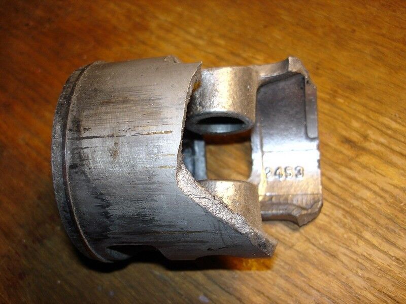

HI, ne frage. hatte den berühmten polini klemmer, dann nachpoliert und weitergefahren ohne probleme.dann gestern blockierte auf einmal die kurbelwelle und nach dem öffnen (zylinder runter)waren nur noch fetzen des kolbens drin. jetzt fast alle fetzen wieder rausgeholt und die welle dreht mit originalzylinder wieder.muss ich den motor öffnen und den restlichen dreck rausholen oder darf ich weiterfahren solange die kwelle dreht und motor läuft.und besteht ne möglichkeit nen neuen kolben zu benutzten da der zyli ok ist? ne antwort wäre der hit. sonnige grüsse. lukas
p200 kolben gespalten.was tun?
Ja, ich würde den Motor auf jeden Fall spalten
Mach mal unbedingt n Foto -
Na dann dürfte dein Kolben wie im Anhang aussehen
Der orginale Asso Kolben (Ja da ist der name Programm) zerbröselt wie Zwieback.

wow. genauso sieht meiner auch aus.die groben teile hab ich raus und den groben staub auch. weiss natürlich nicht was noch drin ist aber die welle dreht sich wieder mit original zyli.macht der kolbenstaub die welle platt oder wird die welle sich durchbeissen durch den dreck?glaube nicht dass ich alles rausbekommen hab an kleinzeug aber die groben stücke sind raus.klemmer nur kurz gehabt dann ausgebaut, und nachpoliert die engen passagen. dann lief dieser wieder ca 500 km und dann war schluss. zündung auf 17 grad und 24 gaser mit 128 düse und super kerzenbild.taugt der neue grand kolben was?teuerer spass. original zyli läuft wieder stabil.hoffe die welle wird den restdreck packen...

Ansonsten Arbeitsweg 35 Km nach Berlin rein u. wieder raus also minimum 70 Km können aber auch schnell mal 100 km werden WIESOBTW: Das war genau der Zylinder von dem Kolben im Bild,von Stahlfix gehont.
