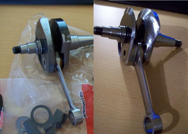

    lass deine originale von Kabaschoko ausm GSF bearbeiten, rundumsorglospacket kostete bei mir 65€. Hab aber ne Rennwelle bearbeiten lassen (Hubzapfen verschweisst, ausgewuchtet und auf Membran bearbeitet.) Links unbearbeitet, rechts bearbeitet

    Danke für die Tipps, werde mal schauen, ob es eine fertige Rennwelle gibt, oder ich die originale überarbeiten lassen. Hab halt gern die Originalteile unbearbeitet in der Schublade liegen.
    Was spricht außer dem Preis für die Bearbeitung der Originalwelle?
    1,018
    60,223
    11,661
    • March 4, 2009 at 11:27
    handarbeit in hervorragender qualität auf eine einlasszeit, wie du sieh serienmäßig nicht kriegst. auch eine stabilität, wie sie anders nicht erhaeltlich ist.

    Bekommt denn die Originalwelle keine Unwucht, wenn an bestimmten Stellen Material abgetragen wird?
  • Labelsucker
    1,224
    18,954
    3,260
    Vespa Club Regensburg
    • March 4, 2009 at 21:23
    Deswegen hab ichs ja von Kabaschoko bearbeiten lassen, die wird bei ihm ausgewuchtet.... Also nochmal "Hubzapfen verschweissen, Welle bearbeiten und auswuchten"
