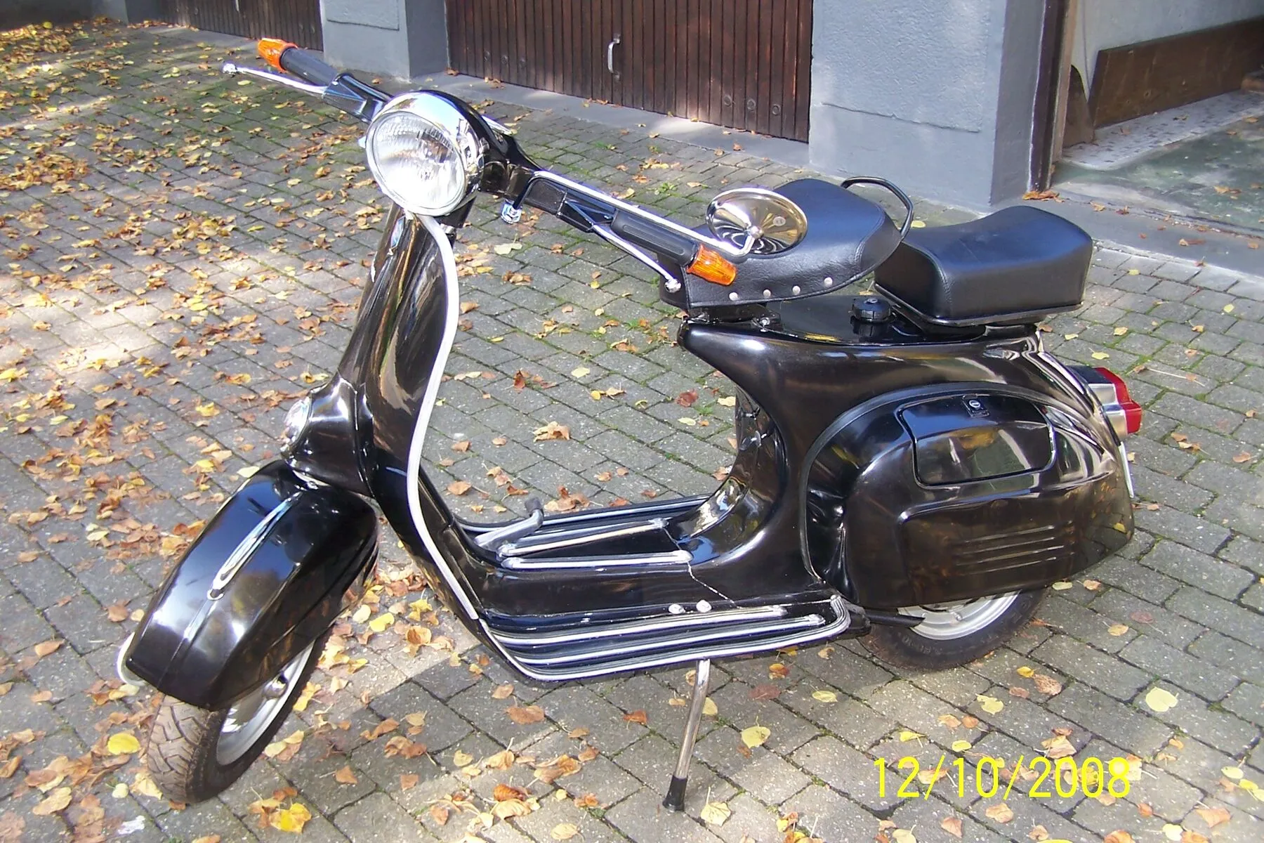

Ich habe auf meiner Largeframe jetzt einen 177ér DR Zylinder und einen SI 24.24 verbaut.
Bedüsung: BE3 Mischrohr, Kopfdüse(Hauptluftdüse) 160, 114 Hauptdüse und Nebendüse eine 55/160=2.9
Standgas ist recht gut und sie läuft auch recht gut,aber wenn man ruckartig Gas gibt, fällt die Drehzahl kurz ab und beschleunigt dann erst wieder - der Motor verschluckt sich praktisch.Ich hatte den Eindruck,je wärmer der Motor,desto extremer das verschlucken.
Wenn man langsam dreht, fällt der Motor auch in kein "Loch".Ich habe allerdings auch noch nicht die Öffnung des Vergasers ovalisiert,aber das dürfte doch nicht soviel ausmachen,oder?
Hatte schon mal gehört,das wären Anzeichen für zu fettes Gemisch,aber viel mehr abmagern darf ich mit der Bedüsung doch auch nicht mehr,da das Kerzenbild eigentlich O.K. ist.
Da ich bis jetzt fast nur Smallframes gemacht habe,bitte ich hier mal wieder um Rat
