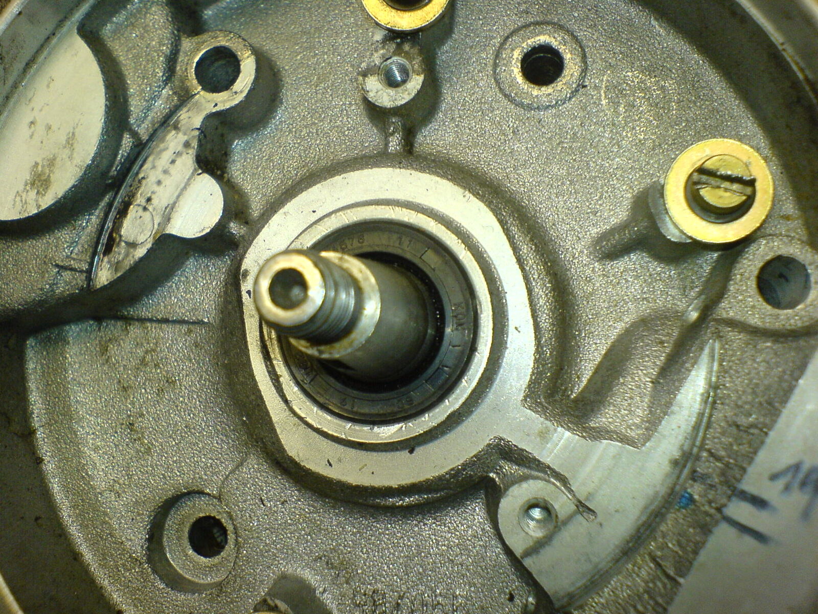

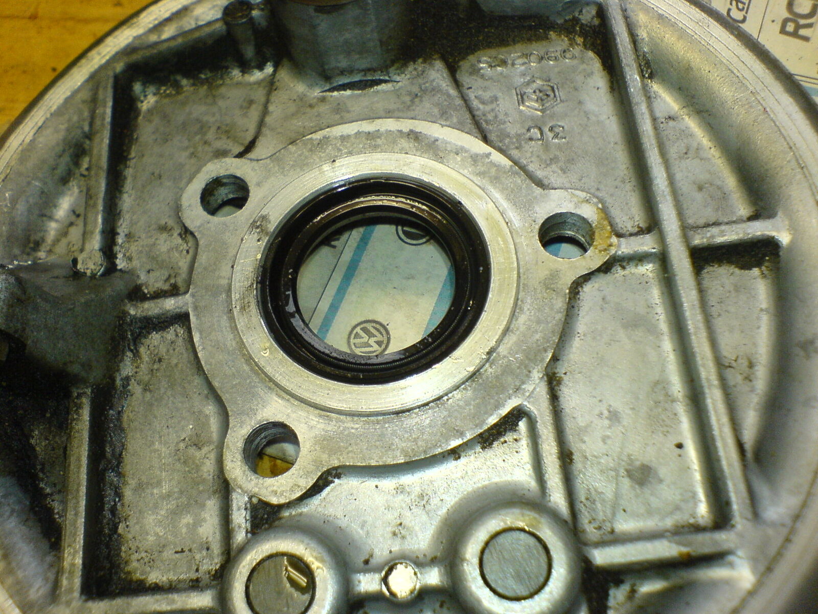

    Hey Blechfreunde!
    da ich das hier...
    Getriebeseite oben......
    Kurbelwellenseite innen vom Simering.........
    hoffe Du verstehst wie es gemeint ist ........
    und das hier...
    Anders gesagt:
    Die Feder des Simmerringes zeigt immer zu der Seite auf der das Medium (Gas, Öl) bleiben soll, bzw zu der Seite auf der der höhere Druck herrscht.
    einfach nich peile hier mal ein paar fotos von den Simmerringen...
    wäre nett wenn einer einfach schreibt ob sie richtig herum verbaut sind.
    Gruß Julius

    • March 6, 2009 at 17:11
    Passt e so wie sie eingebaut sind 2-)

    • March 6, 2009 at 17:12
    Jepp das sieht gut aus.

    • March 6, 2009 at 17:31
    sehr gut danke für die antworten :)
    hab echt kein nerv den scheiss dann n drittes mal zu spalten....
