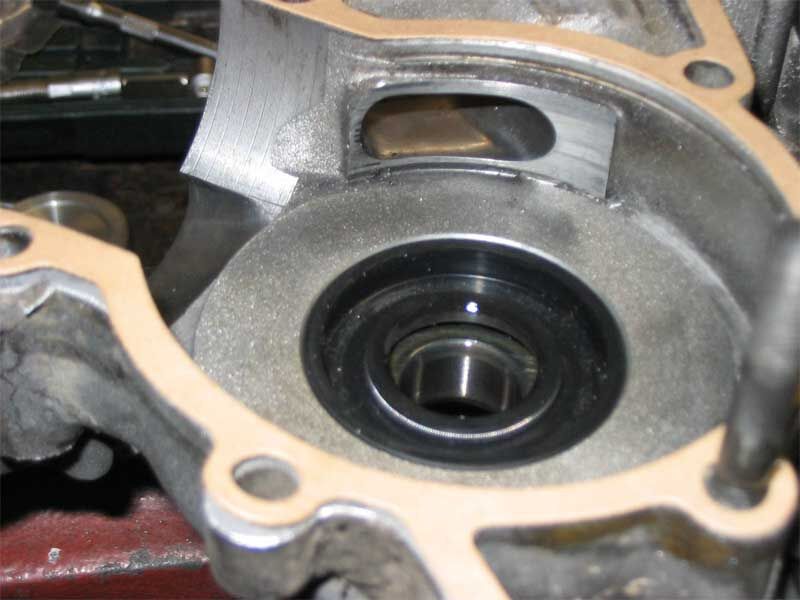

membran ansaugstutzen an stelle der drehschieberdichtfläche als rückschlagventil, dass bei kompression in der kurbelkammer das gemisch nicht in den vergaser zurücklströmt.
Membrane brauchst du wenn z.b. deine Drehschieberfläche am Gehäuse flöten gegangen ist.
Oder wenn du deine Kurbelwelle extrem lippst, sodass quasi keine Dichtfläche mehr vorhanden ist. -
was ist die drehscheibenfläche?
was ist ne Drehschieberfläche
