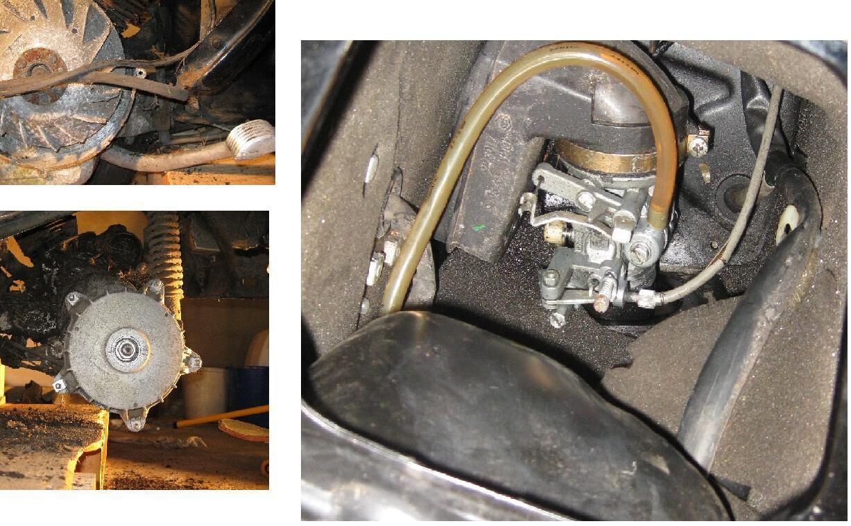

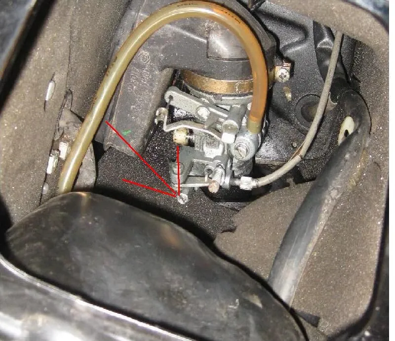

    ....also wie nehme ich anhand des foto nun den vergaser ab ?

    • March 10, 2009 at 15:27
    Vergaserschelle lösen, dann ein wenig drehen und ziehen

    • March 10, 2009 at 15:31
    die kleine schraube da öffnen und fertig is ?

    • March 10, 2009 at 15:32
    und dann vom ansaugstutzen runter ziehen ... in richtung luftfilter ziehen...

    • March 10, 2009 at 16:01
    Den Choke- und Gaserzug noch abziehen und die Benzinleitung solltest Du auch abschrauben. Dann abziehen und der Gaser ist in Deinen Händen.

    • March 10, 2009 at 16:37
    um das ganze zusammenfassend zusammenzufassen:
    1. benzinschlauch aus dem vergaser ziehen und darauf achten, dass der benzinhahn zu ist.
    2. tank komplett abschrauben (sind 6 schrauben oder so), tankanzeigerstecker abziehen und den tank rausheben.
    3. züge raus, d.h. choke und gaszug...dreh am gas bzw zieh den choke damit du weisst was welches ist (wenn du dir merkst wie du sie abgemacht hast, wirst du sie auch ganz leicht wieder dran bekommen)
    4. luftfilter der nur mit einer schelle befestigt ist (also mit nur einer schraube) lösen damit du besser an den vergaser kommst.
    5. jetzt siehst du wie der vergaser befestigt ist: es ist lediglich eine schraube welche ihn fixiert. die sitzt ganz vorne...also gegenüber vom luftfilter wenn man so will.
    6. jetzt gilt es den übeltäter zu bezwingen: jetzt musst du nur noch der vergaser mit drehen und ziehen und machen abziehen.
