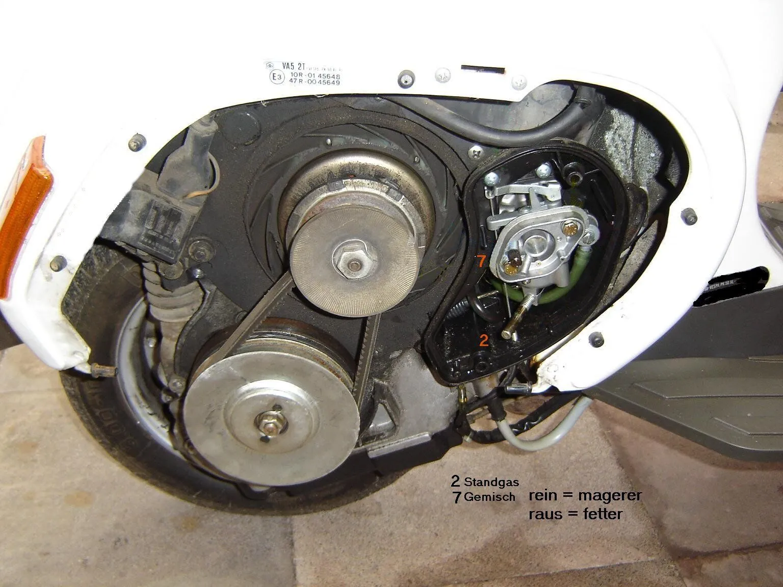

Hi, das eine Ende gehört an das untere Ende des Oeltanks, das andere Ende wird im Luftfilterkasten, unten links, auf das Röhrchen zur Oelpumpe gesteckt. Ist auf dem Bild schlecht zu sehen, (zwischen der 7 und der 2 kann man den schlauch erahnen)
klaus
Danke, ich werde das Bild dem Superbastler zeigen.Ich hoffe das er den Vergaser nicht auch noch verstellt hat.

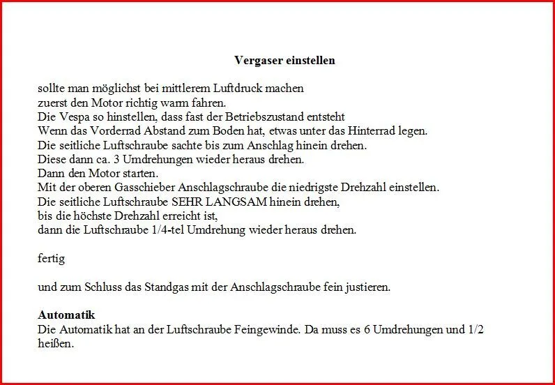

Ärger gibts bestimmt nicht von mir.Aber meine Tochter ist stinksauer .Kann mir einer sagen wie die Grundeinstellung ist.DANKE.

wie war das nochmal bei den sf
ich meine 2-2,5 umdrehungen ist grundeinstellung? bin mir aber net sicher da ich ne lf hab
such mal im forum nach "vergaser einstellen" oder so ist hier iegendwo erklährt wie man das genau macht.
greetz sain
Ich glaub die Automatik hat ein Feingewinde, da sinds glaub 6 oder 8, Klaus wo bist du?
Hi, stimmt, welche Schraube für was ist, ist oben auf dem Bild. Interessant währe es zu wissen warum was gemacht worden ist.
