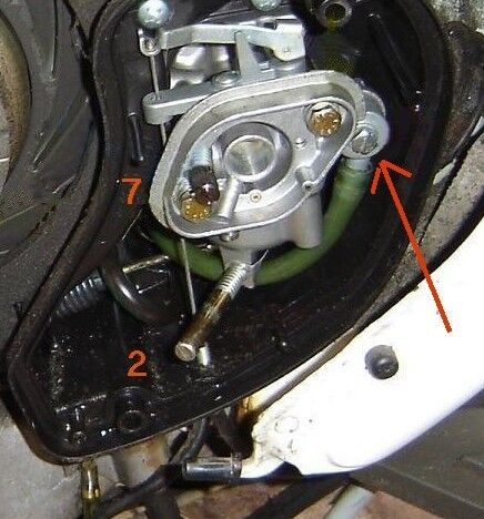

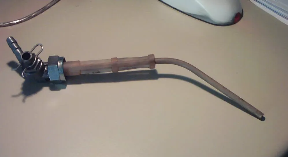

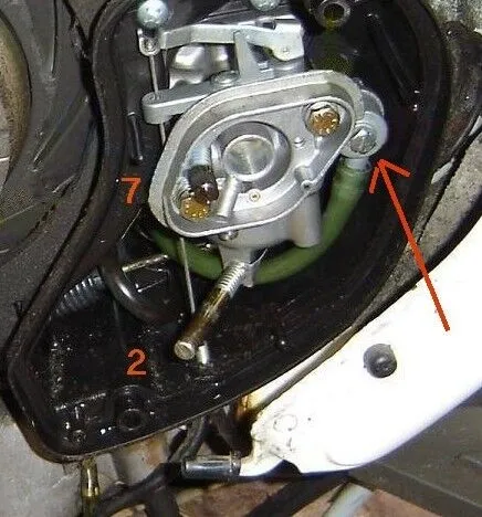

    Nun zu meiner Frage: Wo sitzt an meine PK 50 XL 2 Automatik der Benzinfilter?
    • March 15, 2009 at 08:29
    Hi es gibt zwei, der erste am Benzinhahn im Tank, der zweite am Vergaser in dem Töpfchen wo der Benzinschauch reingeht. Die zentrale Schraube losschrauben, dann kannst Du es sehen. Das ist gleichzeitig die Dichtung.

    Danke Kasanova für deine Info, echt super gemacht vorallem mit den Bildern. Nun noch eine Frage....meine Vespa läuft soweit ganz gut, wann sollte man die Filter tauschen bzw. ist es überhaupt nötig wenn die Vespa normal läuft? Weiß nämlich nicht wie lange die Filter schon verbau sind. Der am Vergaser sieht super aus, kommt man ja auch leicht dran aber der andere....wie soll man da ran kommen??
    Lg
    • March 17, 2009 at 08:52
    Hi, das ist ein größerer Aufwand, lass es wenn die Vespa läuft. Das Sieb im Tank ist nur sehr selten so verschmutzt, dass es gereinigt werden muss. Und auswechseln, garnicht wenn sie noch ganz sind.
