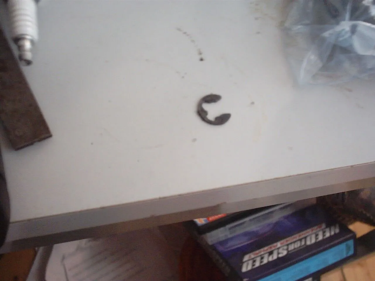

so hab mal nen bild gemacht.
von rechts kommt der schaltzug und geht durch diese metall öse und dann zum schaltrad(nenn es jetzt mal so) noch ganz links am rad knapp zu erkennen.
jetzt die frage: ist der zug an der durchführung irgendwie gesichert??? weil wenn ich oben schalte bewegt sich der ganze zug vor und zurück und nicht nur der draht drinnen.

ist gesichert mit so nem Clip, genauso wie oben
super!!!!!!!
das ist doch mal nen tip. dann kann ich erstmal gucken wie ich das gedeichselt bekomm.

wollte kurzes feedback geben da ich ja hier so schnell und gute hilfe erfahren hab.
Also hab mir so nen sicherungsring besorgt und siehe da ich hab 4 gänge !!!!!
Hoffe auch die ursache des starken ölverlustes gefunden zuhaben.
Hate mal schutzkappe am Kopf abgebaut und dieser war voller öl. schrauben nachgezogen und bis jetzt sieht es ganz gut aus.
