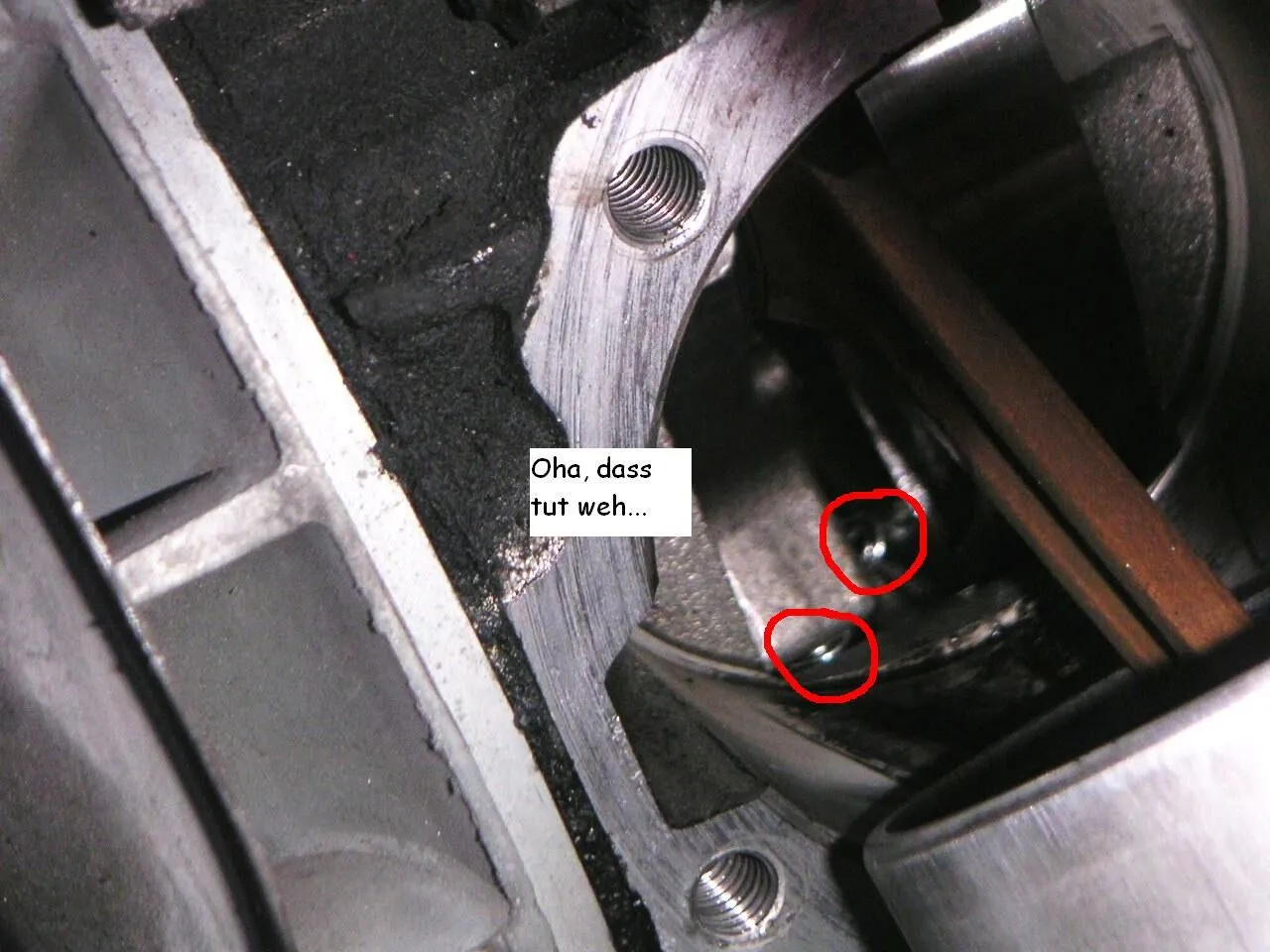

Schaut euch auf den Bildern mal die lustigen kleinen Teilchen im Kurbelwelleraum an
Edit macht mich an dass ich so beschissene Bilder gemacht hab

danke,
jetzt sieht man die Teile etwas besser -
was ist das
Entweder das Lötzinn von deiner letzten Quetschspaltenmessung oder der Kolbenring hat deinen Zyli sauber entgratet
Keine Ahnung.Wie schaut den Kolben und Zyli aus?
kolben und zylinder sind super
der draht ist richtig hart
dachte an die boris, aber da sind noch beide drin, und es sind auch segerringe und keine drahtclips
keine ahnunh, ich bau die kiste jetzt wieder zusamm -
sieht eher aus wie ne feder?! vergaserfeder noch da?!
mist jetzt haste deine kolbenrückholfeder geschrottet

Das sieht so aus als hätte da etwas geschliffen und dann den Grad abgehobelt... Ich glaube nicht das da ne Feder Vergaser ist...
Ahoi
das ist kein Span, das ist ein Stahldraht
Ob der mal in Federform oder gerade war ist jetzt schwer zu sagen
Die Gasschieberfeder ist noch im Vergaser (hat auch weitere Windungen und ist schwarz)
Als ich den Vergaser runter hatte habe ich auf den geschlossenen Drehschieber geachtet und unverzüglich nach der Abnahme der Wanne den Einlaß mit einem Stück Papier verschlossen.
Ich kann nicht ausschließen dass da was reingefallen ist. Es ist aber sehr unwahrscheinlich dass es passiert ist als ich den Vergaser gereinigt habe.
Das sieht aus wie die Überreste eines Gewindes. Wie der Schrott da reinkommt kann Dir keiner beantworten. Fährst Du mit Luftfilter? Sonst ists vermutlich angesaugt worden. Sicher, dass das Stahl ist? Sieht für mich mehr nach Alu aus. Irgendein Gewinde am Block überdreht?

Vielleicht kannst du nochmal ein Foto machen und irgendwas daneben legen, damit wir wissen wie groß diese Dinger sind. Eine Nuss oder Streichholzschachtel etc.
Grüße Holger
es scheint eine recht kräftige Feder gewesen zu sein
wenns die feder wäre, wie sollte die dann in den zylinder kommen?
