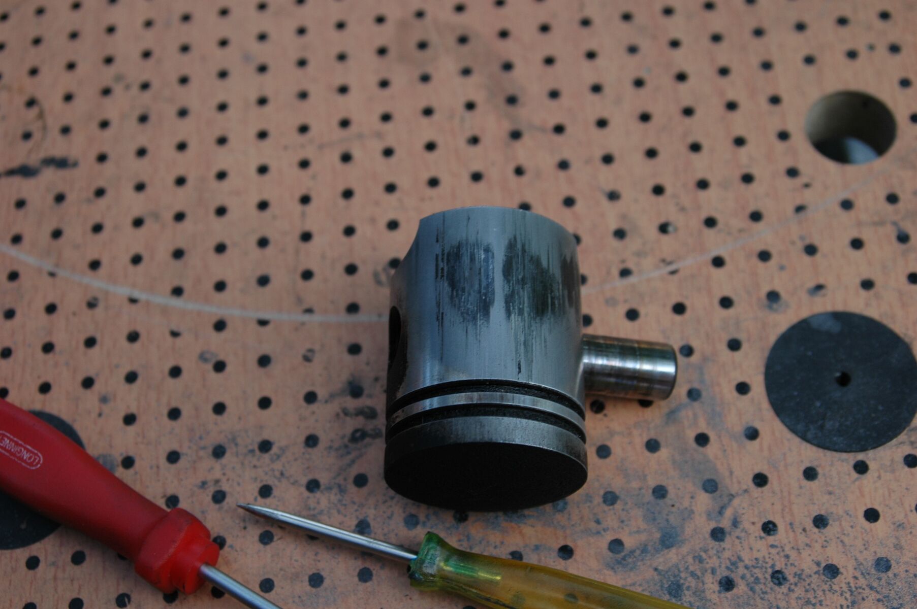

das erste problem tauchte heute schon auf. als ich heute den motor zerlegt habe, wurde klar das ich ein neuen zylindersat brauche, werde wohl gleich einen 50 ccm nehmen damit sie dann nicht nur 40 fährt, hier mal zwei bilder vom kolben:
der zylinderkopf zieht natürlich auch so aus

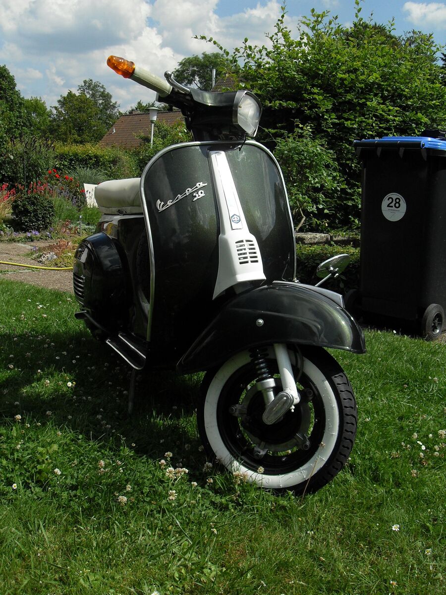

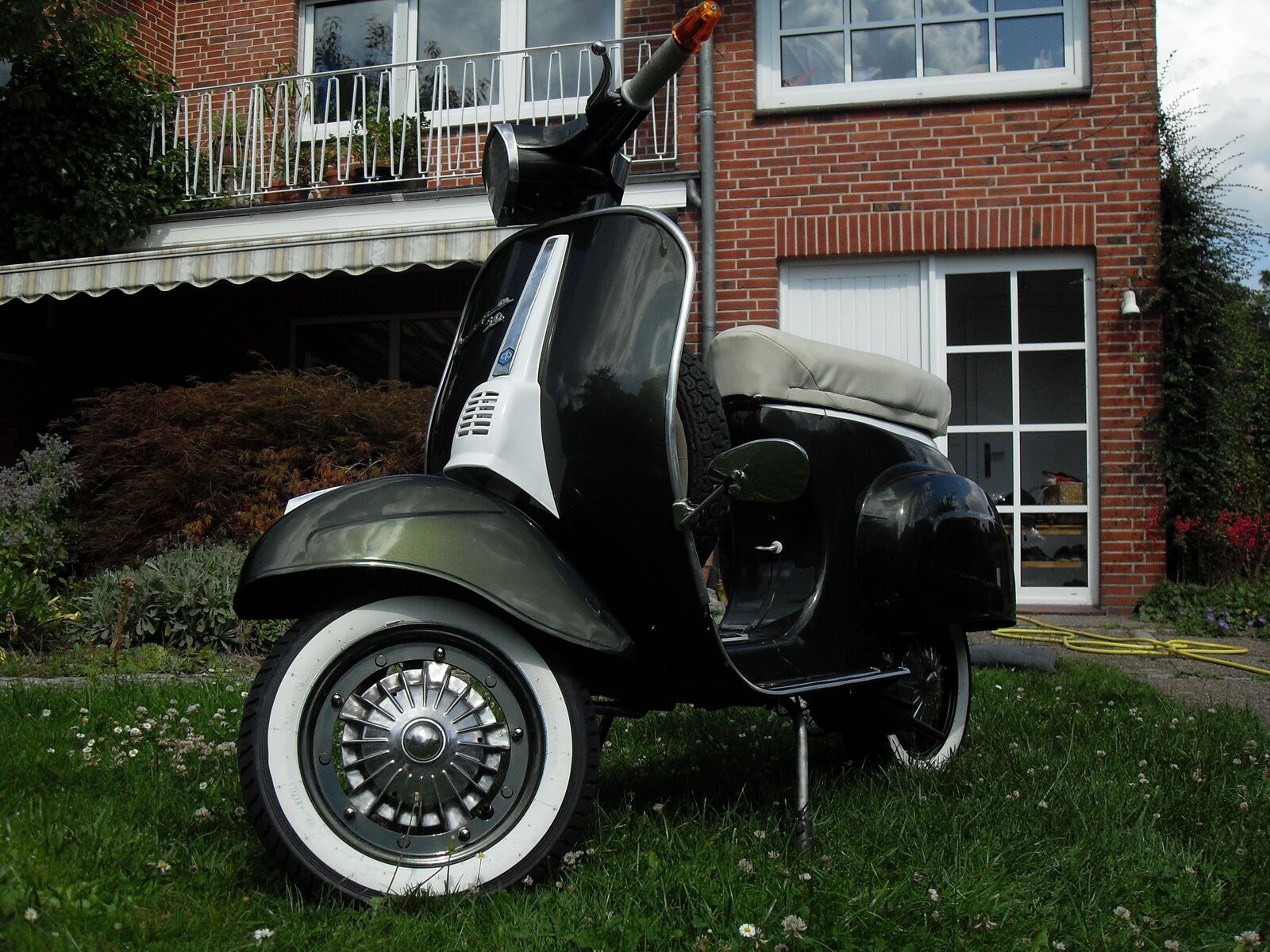

ich hab es geschafft fotos zu machen vor 5 min!!! leider kommt der pearlmetallic lack im dunklen nicht richtig rüber aber sieht tortzdem nett aus!!! find ich!! morgen kommen noch bilder dazu wenn die sonne scheint!!!
vorweg muss ich sagen das ich es bewusst nen bischen retro gemacht habe weil ich irgendwie was mit charakter haben wollte!!! "very british" trifft es schon ziemlich gut!!!
wegen den polierten teile mache ich mir keine so großen sorgen, sicher muss ich da mal rüber, aber mein vater poliert felgen auf usw. und die halten auch einiges aus und werden mit den richtigen wachsen und scheiben auch nicht so schnell matt!!!
also hier mal nen paar bilder und daten was ich so gemacht habe (fettabdrücke bitte verzeihen) und label ich hoffe deine bilder sucht ist jetzt erstmal befriedigt
also was habe ich gemacht:
nach ewigen schleifen ging sie dann doch zum strahleman!!
dann erstmal die meisten anbauteile und alle lager so wie gummiteile neu besorgt
motor gespalten und mit neuen lagern simmeringe ausgestattet, da der kolben wie gesehen komplett im arsch war habe ich gleich einen DR mit 50ccm drauf gemacht!
alle schrauben neu besorgt bist auf motor bolzen
bautenzüge erneuert
selber lackiert und poliert mit hilfe meines vaters!! ( die vorarbeit bis es zum lack kam hat ganze 4 tage gedauert)
und jetzt weitestgehend zusammengebaut!!!ich finde das ist nen geiles ergebnis wenn man bedenkt wie die vespa vorher aussah. ich persöhnlich bin mehr als begeistert
!! über kritik positiv oder negativ würde ich mich freuen (oder auch nicht
)!! gute verbesserungs vorschläge sind immer willkommen!!!

Das grün finde ich sehr nett. Nur das weiß gefällt mir nicht daran. Ansonsten schönes Ding
Beim Einfahren scheiden sich sehr stark die Geister. Die einen sagen auf jeden Fall einfahren, die anderen sagen dass muss er abkönnen. Ich hab mein 133 nicht eingefahren
gefällt mir sehr gut der lack..schöne arbeit
nur mit der sitzbank kann ich mich noch nicht so anfreunden...aber hauptsache dir gefällt sie..
viel spaß beim
schön gemacht. das weiß abgesetzte heck gefällt, hätte aber vielleicht im vorderen bereich mehr aufgegriffen werden können.
