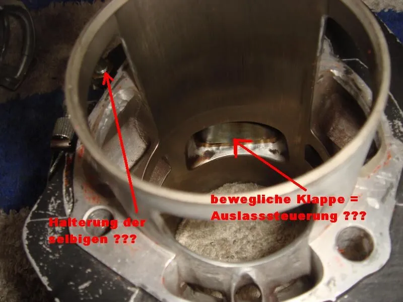

Ein originaler Fuffie-Zylinder.... wirklich sehr schön!!!!
Maximilian
FALSCH!
Scheiße gefräst ???????
Sieht nur durch den Blitz so aus. Das ist es aber auch nicht!

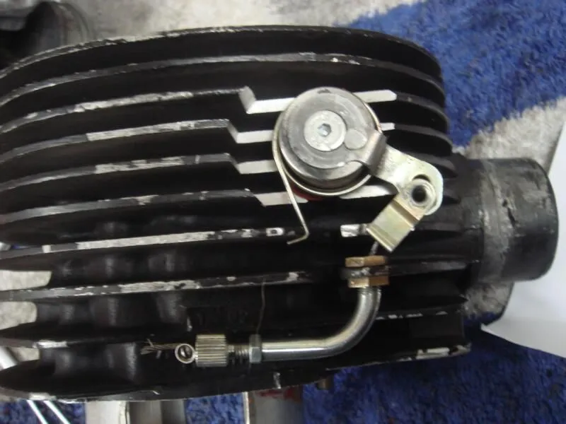

selfmade auslassteuerung? dachte ich zuerst dran als ich die nippelklemme links am zyli sah.
ansonsten wird da viiiieeeellll gemisch durch passen -
Welche Nippelklemme???

aba mal im ernst hätte ich die klemme net gesehen.....

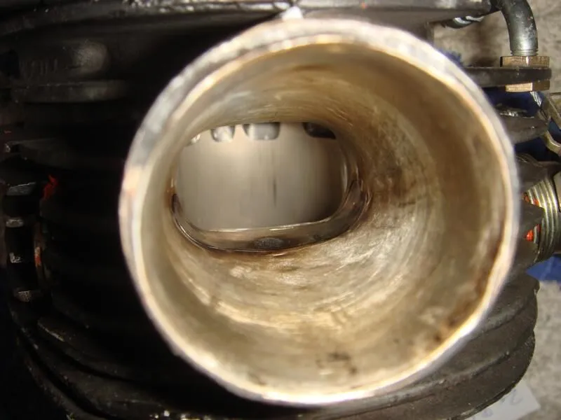

aber das kupfer farbende teil im auslass hat mich erst richtig drauf gebrachtgreetz sain

Mannomann... Wie wird sowas dann eingesetzt?
...wie geil ist das denn...

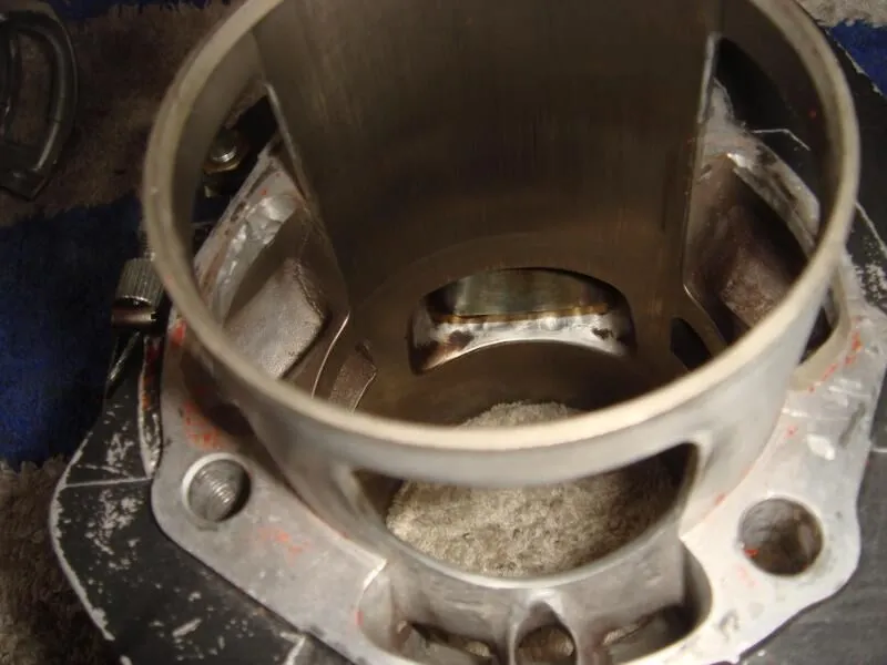

kannste bitte mal kurz die Funktionsweise erläutern? Je mehr Drehzahl desto....oder wird es manuell bedient?
Die Steuereinheit misst die Drehzahl und steuert einen Servomotor, zB von der RD350, nach einer frei programmierbaren Kurve. Das heißt mit ein paar Prüfstandsläufen kann man die Position der Welle der jeweiligen Drehzahl anpassen.

Angesteuert wird es von einem frei programmierbarem Steuergerät von Igni Tech

Hat die Walze seitlich O-Ringe zum abdichten???
Da is ja nacher Hitz und Drucktechnisch richtig DISCOIch wollt eigentlich gerade runterfahren aber jetzt is der Arn auch noch onlähhn ..los ab in den chat
Die Welle läuft in Vitonringen
