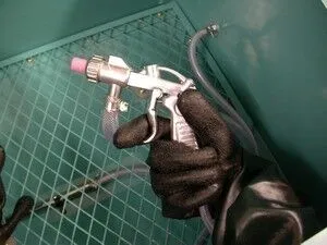

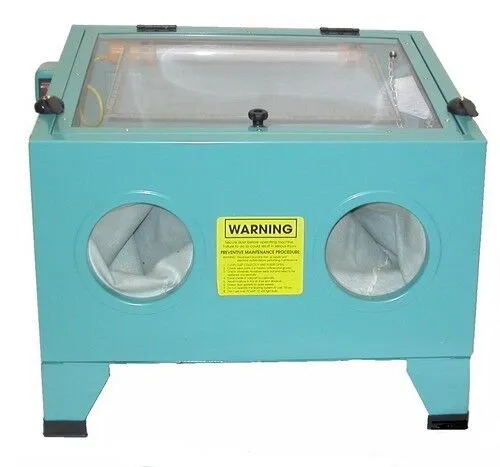

Sandstrahlkabine mit Sandstrahlpistole Typ P1 Neuheit
Handliche Profi Sandstrahlkabine mit Beleuchtung, Feinstaubfilter, Strahlpistole und Zubehör in einem modernen Farbton
Hochwertige Ware aus Konkursposten solange Vorrat reicht !!!
Diese Sandstrahlkabine ist ideal zum Reinigen und Sandstrahlen von Teilen aller Art.
Ob Motoren , Metallteile , Vergaser , Aggregate , Blechschilder , Gehäuse , Felgen , Modelle , Glasteile , für Modellbau oder Oldtimer Reparaturen.
Das ist die Kabine die ohne großen Aufwand sofort Einsatzbereit ist und auch in der kleinsten Werkstatt ein Plätzchen findet. Mit Beleuchtung, Absaugmöglichkeit und Feinfiltersystem ein Gerät aus der PROFI Liga.
Die hochwertige handwerkliche Verarbeitung stellt alles in den Schatten was in dieser Klasse angeboten wird. Komplett mit Zubehör, Handschuhen, 4 Düsen und Ersatzfolien.
Diese Sandstrahlkabine eignet sich hervorragend zum Sandstrahlen von Werkstücken aller Art mit den Abmessungen von ca. 40 x 30 x 20 cm.
Sie zeichnet sich durch hohe Qualität und optimale Abmessungen aus. Mit einem Luftverbrauch von ca. 200 bis 350 l/m bei 6 - 8 bar - je nach Düse ist dieses Gerät für Profi und Hobbybetriebe die optimale Alternative zu weit teureren Geräten.
Die hochwertigen Keramikdüsen sind günstig und haben eine höhere Lebensdauer. Durch den Einsatz hochwertiger Strahlmittel (Glasperlen , Glasgranulat , Normalkorund, Edelkorund, Siliciumcarbid , Korund , Nussschalen , Kunststoffgranulat ) erreicht man eine excelente Oberflächenqualität.
Der Eingriff in das Gerät erfolgt über die an der Kabine angebrachten Handschuhe, diese sind von innen mit einem hautsymphatischen Gewebe ausgekleidet. Dieses gewährleistet angenehmes arbeiten auch über einen längeren Zeitraum.
Lieferumfang:
- Sandstrahlkabine mt Beleuchtung
- Sandstrahlpistole (Waffenscheinfrei)
- 4 verschiedene Keramikdüsengrößen je 1 x 4 | 5 | 6 | 7mm
(Ersatzdüsen haben wir auf Lager)
- Auswechselbaren Folien für das Sichtfenster
Technische Daten::
Außenmaße:
B 660 x H 490 x T 500 mm
Innenmaße:
Breite 575mm x Höhe (hinten) 350mm x Höhe (vorne) 280 x Tiefe 450 mm.
Gewicht: ca. 17,5 kg
Strahlmittelvorrat im Gerät : ca. 5 kg
Lichtquelle: Leuchtstofflampe Niedervolt mit Steckernetzteil somit kein 230 V in der Kabine !!
Luftverbrauch: 150 bis 355 Liter/Minute
Arbeitsdruck: 2 - 8 bar
Gekauft für 120 Euro inkl. 25 kg Glasperlen
mfg trashhoe
