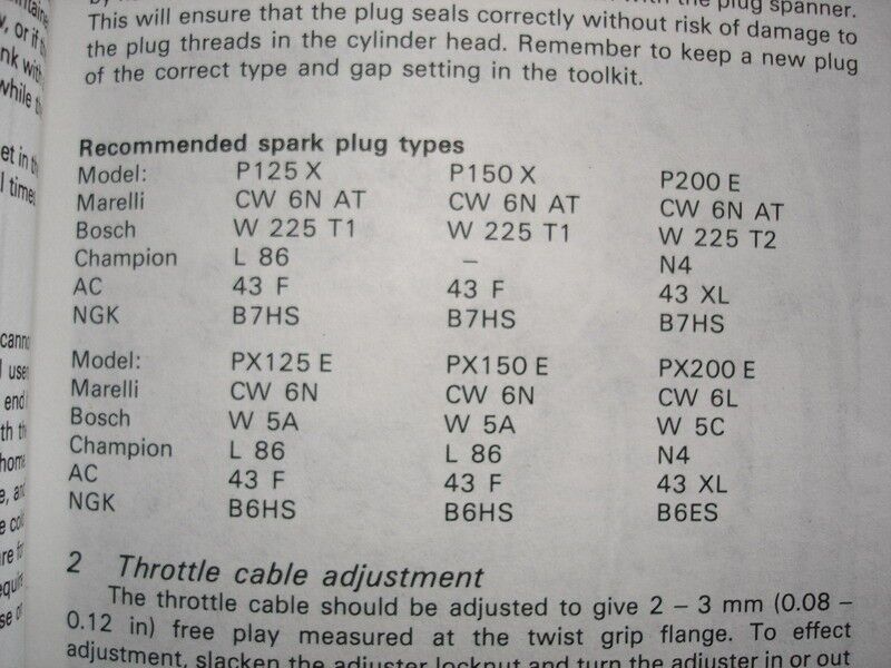

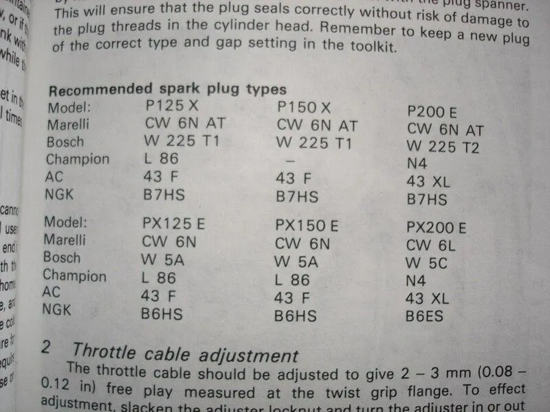

    THX Ola
    Habe gerade eine Blick in meinen Haynes Scooter Workshop manual geworfen.(Seite 23)
    Tatsache die P 200 E hat ne NGK B7HS empfohlen
    Die baugleiche PX 200 E aber NGK B6ES interessant.
    Wahrscheinlich ist Piaggio mit den Jahren dahintergestiegen das mit einer Nr. heißer.
    Die selbstreinigung der Kerze und damit das bessere verbrennen der Ölrückstände = den Puff nicht so schnelle zusotten läßt.
    Das der Motor mit der B6ES Schaden nimmt bezweifel ich.
    Kerzenbildkontrolltechnisch läuft sie im Vergleich auf Orginal wahrscheinlich besser.
    Löcher im Kolbendach habe ich bisher nur in Verbindung , unausgewogenes Tuning , zu hoher Vorzündung , plus superheißer Kerzen gesehn.
    Cheers Ante
