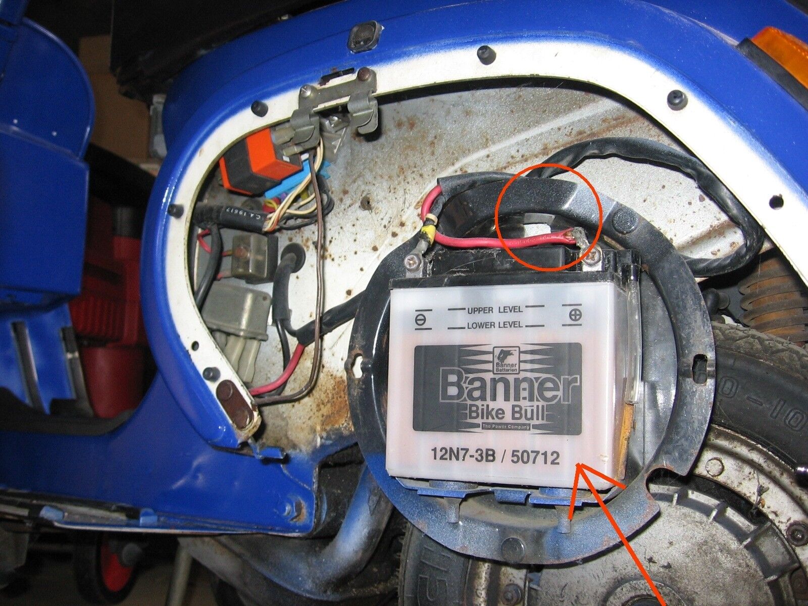

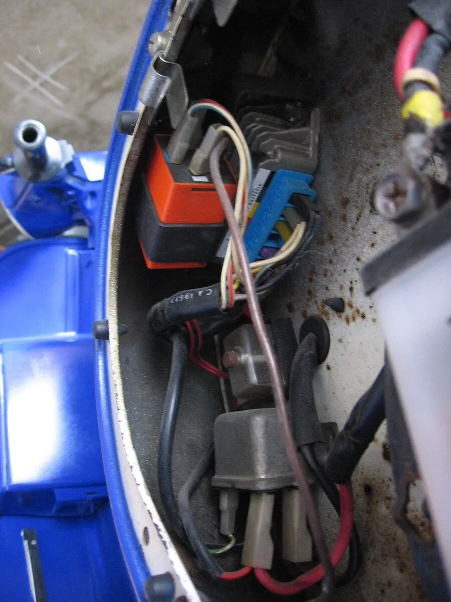

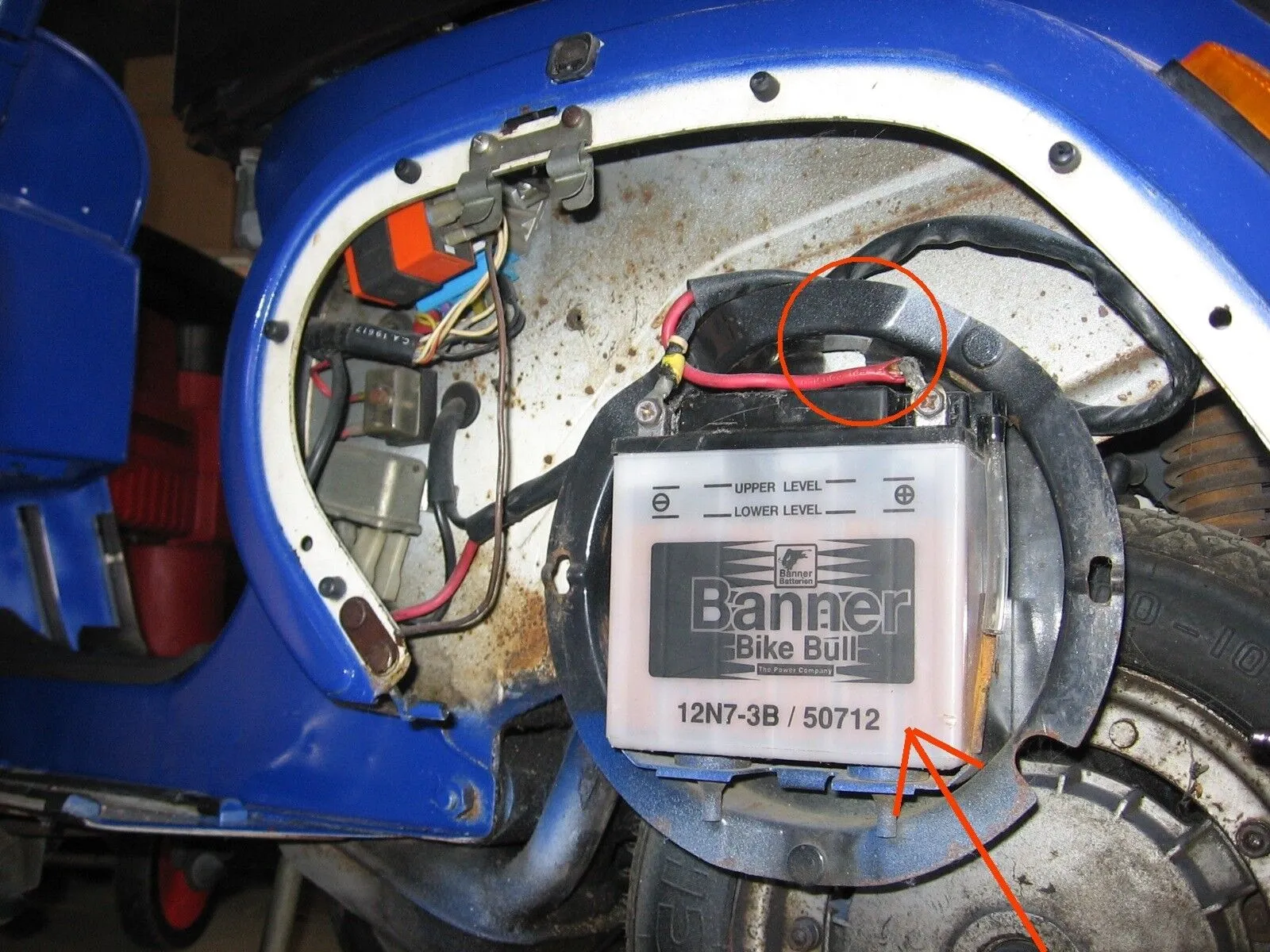

    • April 11, 2009 at 17:17
    danke shcon mal für das bild. leider bringts ir aber nichts, weil nicht das reserverad das problem ist, da ich keins habe :D sondern ich nicht weiß welches ding von denen tausenden darunter der elktrostarter ist. :P
    hab mal 2 bilder gemacht. du kannst ja die bilder downloaden und dann mit paint oder so den elektrostarter markieren :thumbup:

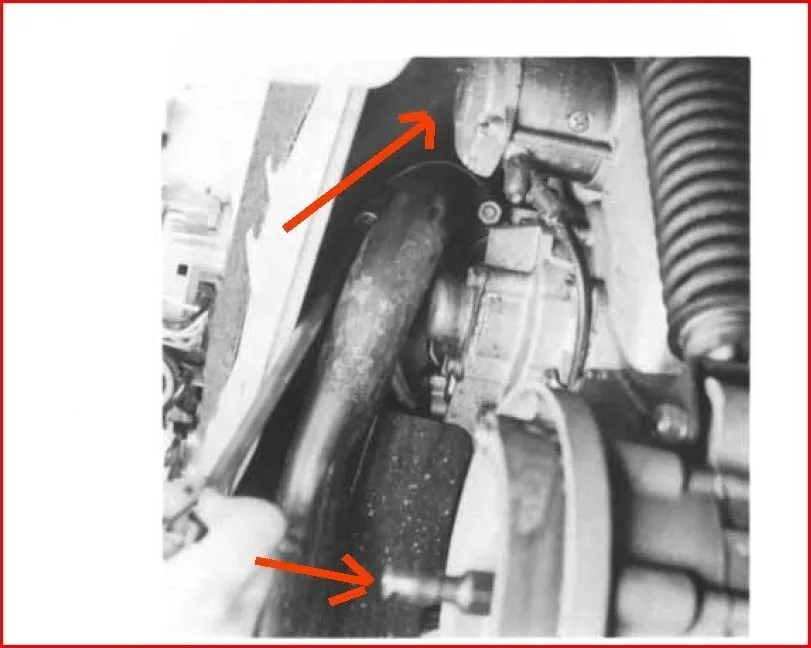

    • April 12, 2009 at 09:00
    Hi , auf dem ersten Bild ist der Hater des Reserverades (ohne Rad) mit der Batterie. Wie das demontiert wird hatte ich geschrieben. Auf dem zweiten Bild ist die gesamte Elektrik, Spannungsregeler, Blinkrelais, und und und. Auf MEINEM Bild befindet sich der Anlasser hinter dem eingezeichneten Kreis. Der Pfeil zeigt vin wo das zweite Bild aufgenommen wurde. Auf dem zweiten Bild siehst Du unten (Pfeil) die Hinterradachse, und oben (Pfeil) den Anlasser. Ich denke das Dir jetzt klar ist das der Reserveradhalter und das Hinterrad raus müssen, bevor Du den Anlasser auch nur sehen kannst.
    klaus
