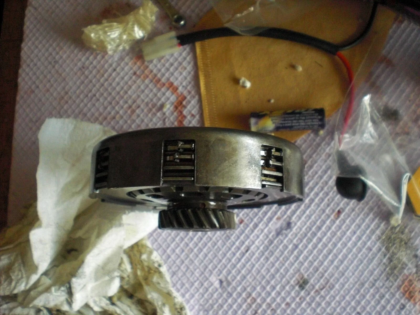

Grund für die blöde frage war die GS Kupplung und da ich noch ne Cosakupplung die beinahe baugleih wie die GSkupplung ist wollte ich halt Diese verbauen und mal ne kleine frage Starten ob sich das rentiert.
Dann werden morgen die Beläge Gewechselt.
Aber wie kann den sowas eigentlich bei einer Kupplung entstehen.

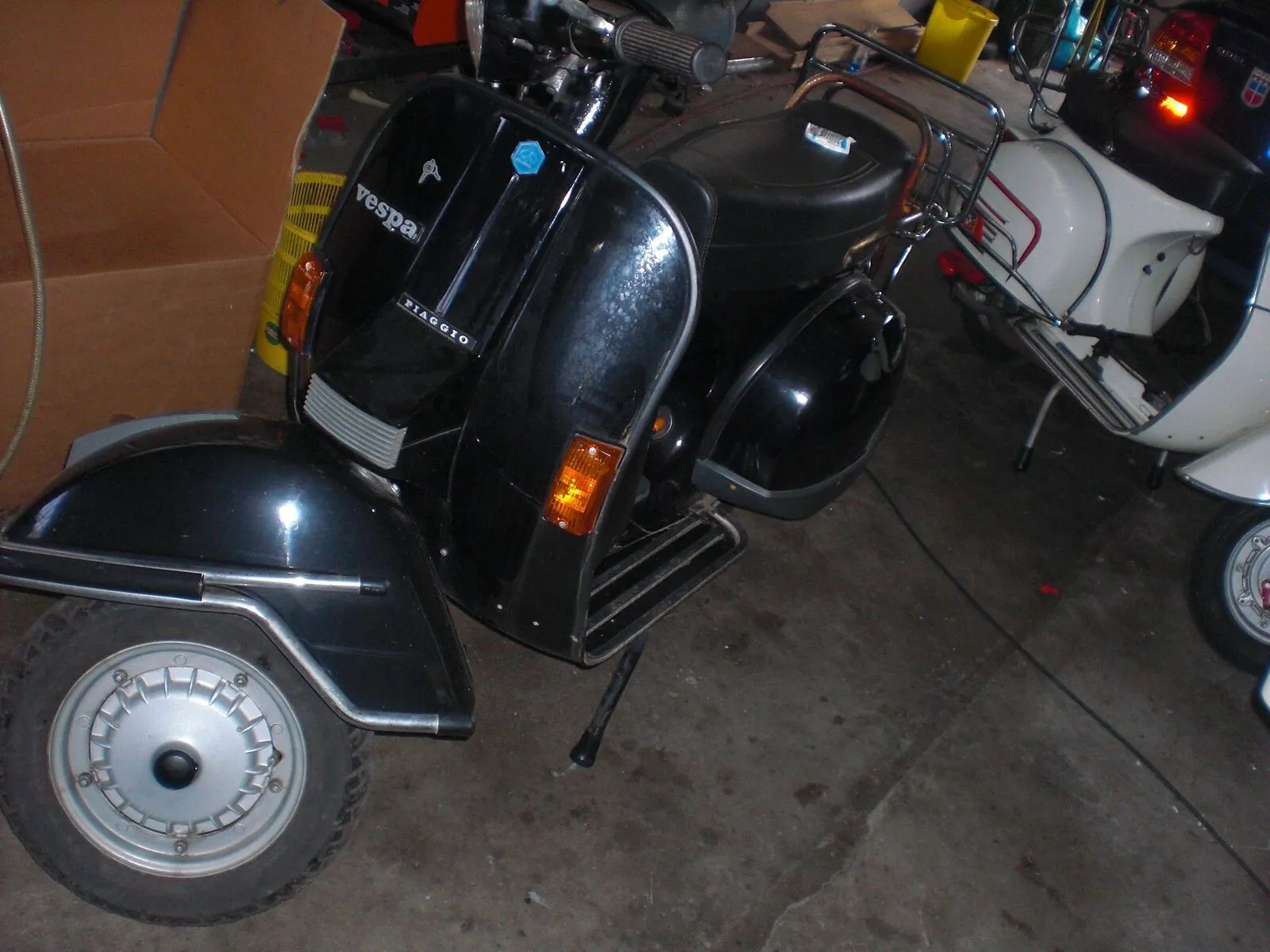

Hatte Heute mich der GS angenommen wo ich vor kurzen Günstig erstanden habe .

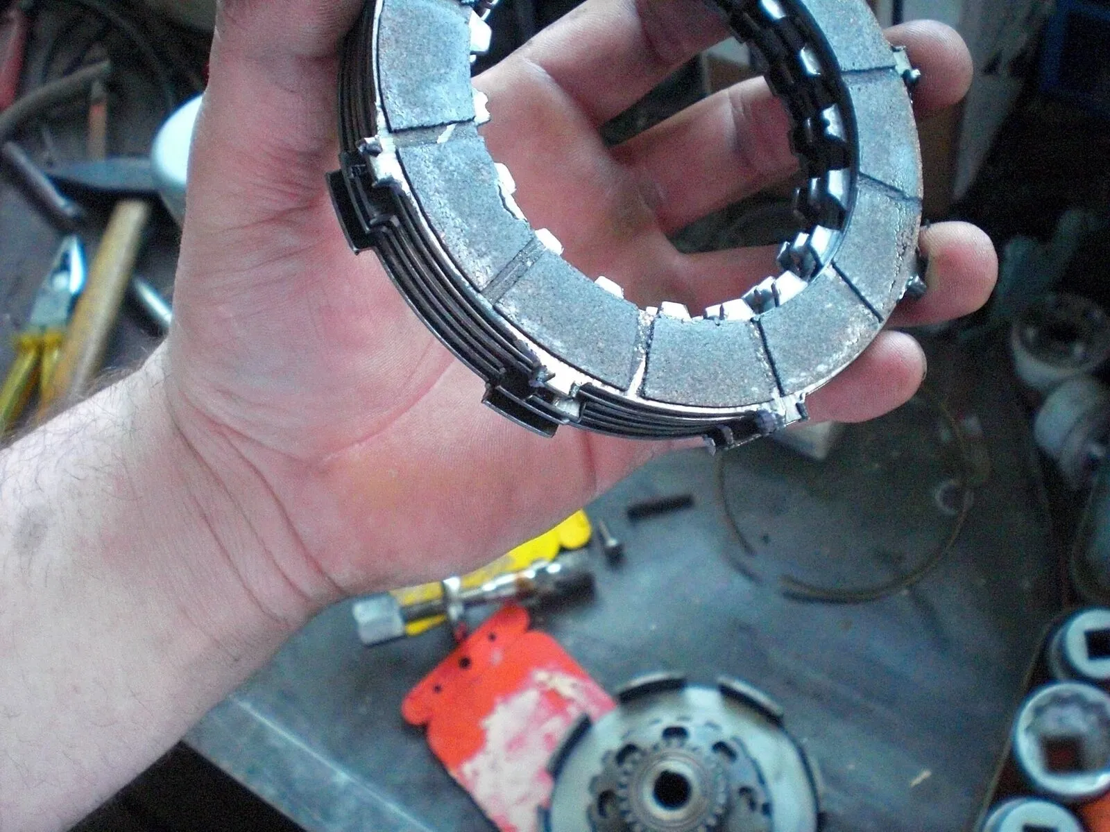

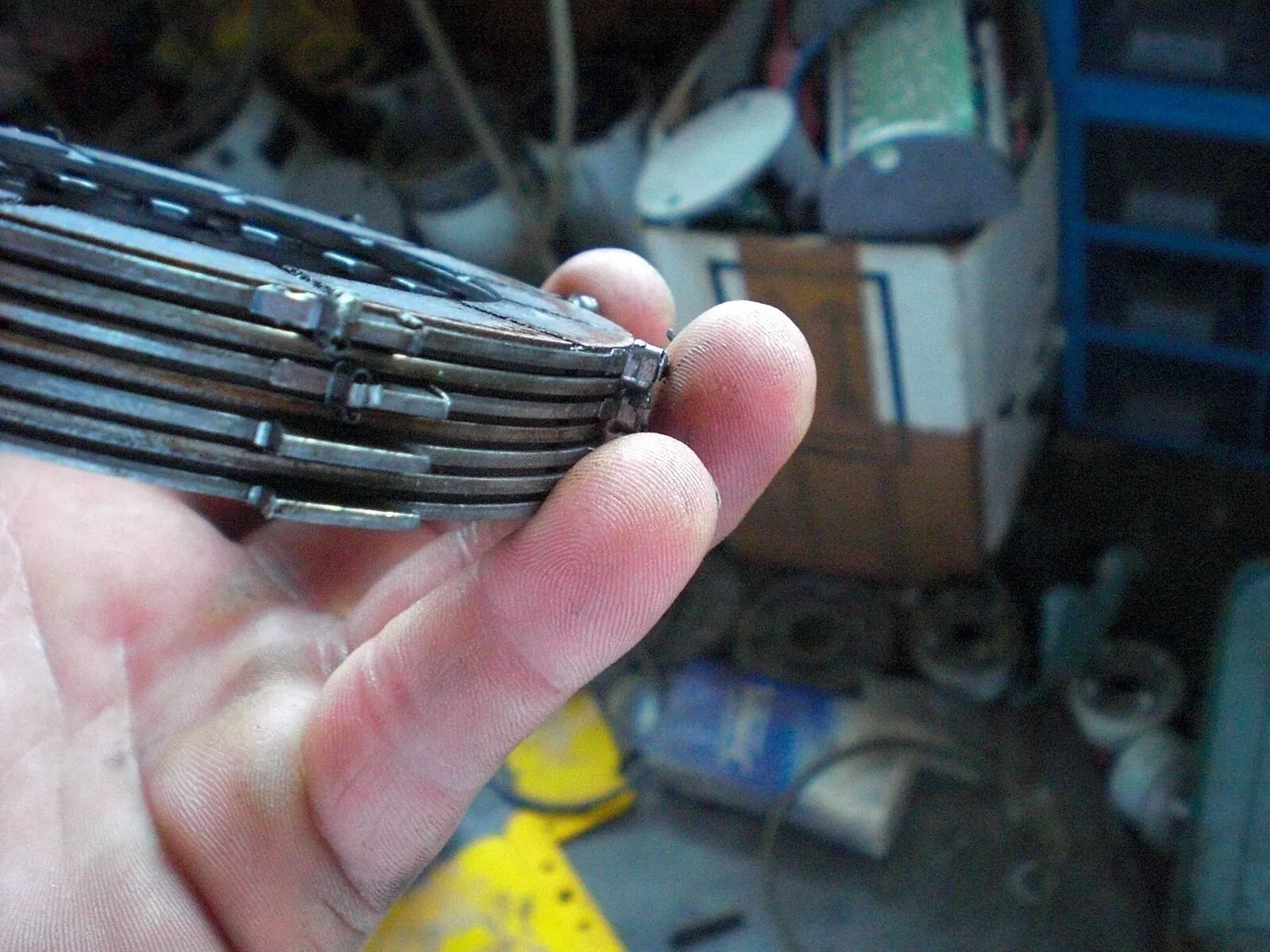

Kupplung war nicht mehr richtig einstellbar gewesen .
Hier der Grund
Habe ehr mit Ausgelutschten belägen oder was anderen an der kupplung gerechnet aber sowas??
wie kann sowas eigentlich entstehen die dame hat erst 18 TKM auf der Uhr...
