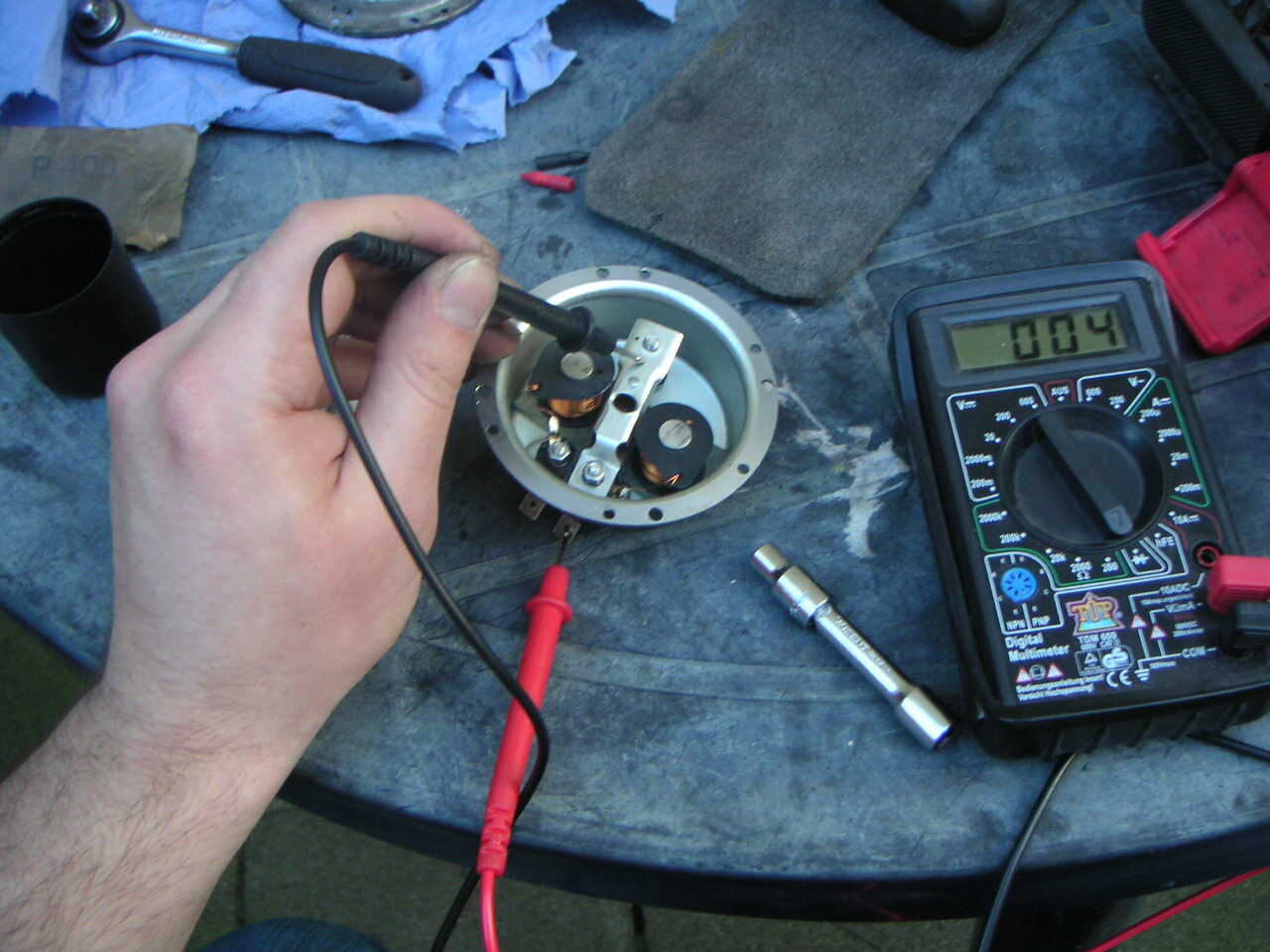

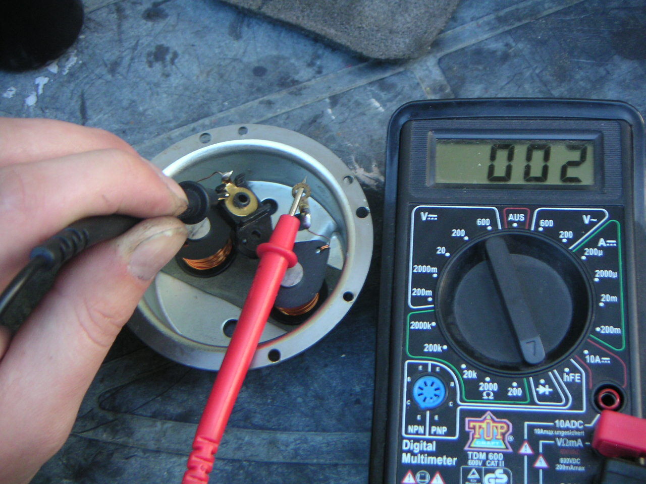

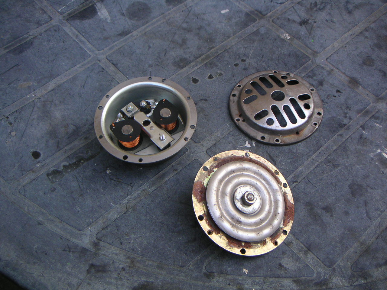

Die Hupe ging heute am Netzteil gar nicht deshlab habe ich sie aufgemacht
Ist das eine Hupe oder eine Schnarre?
Hab genau das Gleiche Voltmeter und das Gleiche Wisent-Werkzeug
Laut den optischen merkmalen würde ich sagen, dass ist die hier:

Auf alle Fälle sind die Hupen mit dem Muster (Kreuz?!) jeweils Schnarren
--> bei DC wird die keinen Mucks machen
Also ne richtige Hupe besorgen und los kanns gehen

zioeh die hupe ab, häng das messgerät auf gleichspannung 20 volt dran. wenn du den hupenknopf drückst, muss n messwert ankommen, vorher sollte da nix sein.
wenn das geht, ist die hupe kaputt, wenn nicht, dann der gleichrichter. den gleichrichter kannste dir ganz leicht selber bauen, fragste mcih dann.

sind die 12,3 volt konstant auf beiden leitungen auf masse, oder untereinander. miss bitte beide leitungen mal gleichspannung auf masse und widerstand auf masse. ein kabel sollte ja die masse sein mit einem widerstand nahe 0 ohm. wenn wechselspannung ankommt, brauchste ne schnarre, kann ich mir aber eigenntlich nicht vorstellen.
dann besorg dir ne andere HUPE und teste, obs geht. geht auch eine aus dem auto, die macht eh mehr lärm
die 12,3V sind konstant bei doppel-weiß gegen masse.
Auch konstant 12,3V bei doppel-weiß gegen rosa und gedrücktem Knopf
Alles mit Gleichspannung gemessen
hupe kaputt, neue rein, dann sollte das passen
