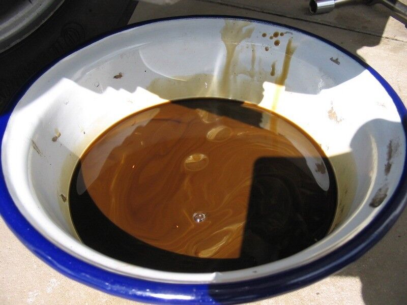

    vielen Dank für die schnelle Hilfe! Also wie es scheint ist es echt ein
    Dichtungs-Problem. Beim Getriebeöl ablassen konnte man feststellen, dass das Öl ganz
    braun war, Schlieren hatte und nach Benzin roch. Würde auch den hohen

    Also: Vergaser wurde neu abgedichtet und ist jetzt auch dicht, Vergasereinstellungen brachten auch nichts, Auspuff ist dicht und frei, Zündung ist auch ok und zündet. Getrieböl wurde abgelassen, Foto füge ich unten hinzu, ich finde es richt nach Benzin. Da wir nicht wussten, ob die Ölzuführ für die Getrenntschmierung funktioniert, haben wir jetzt einmal 1:50 getankt.

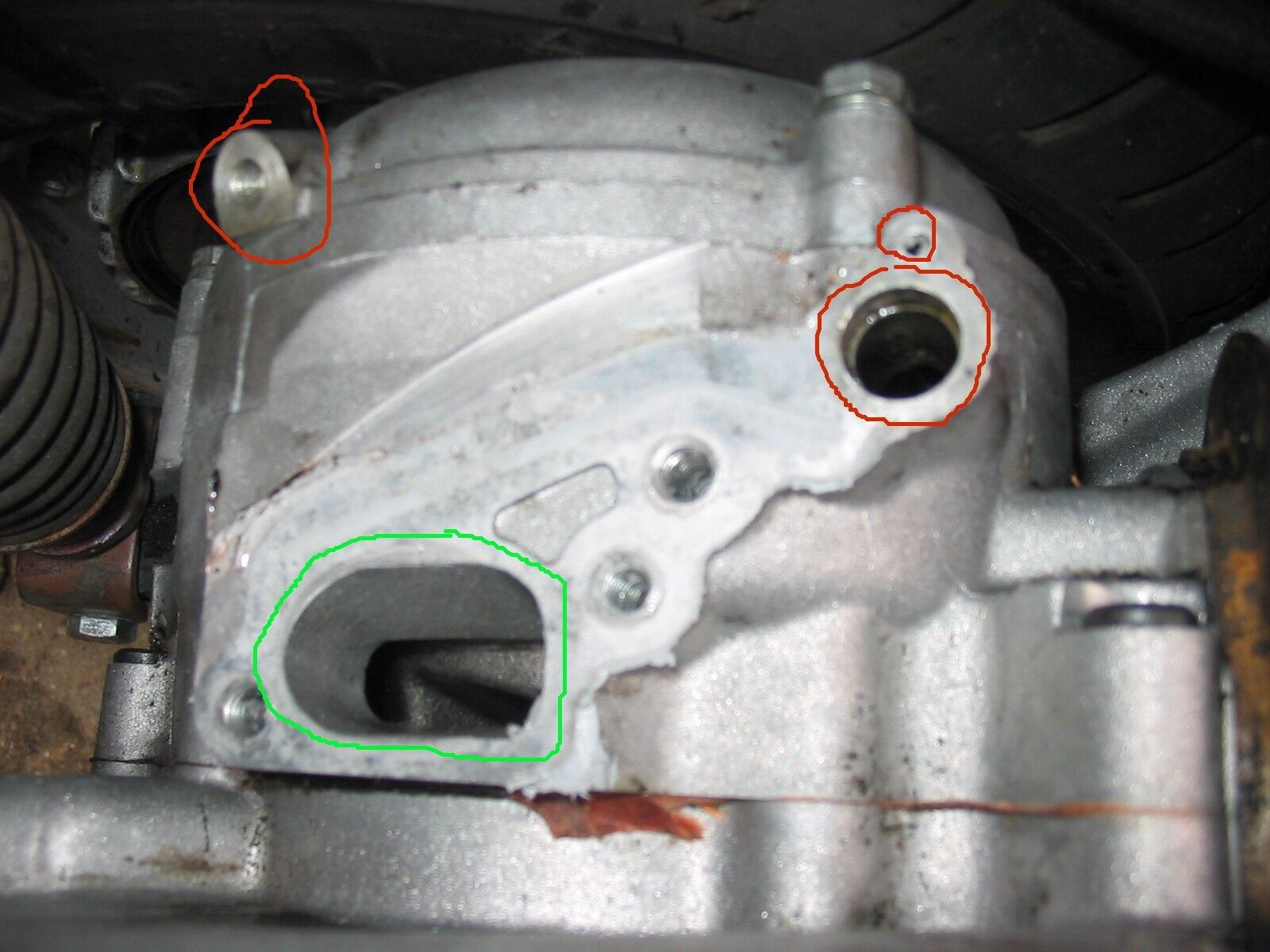

    Den Simmerringtest haben wir gemacht. Allerdings im Freien und wir waren uns deshalb nicht ganz einig, weshalb die Flamme unruhig ist, hmm... Allerdings mal ne bescheidene Frage: Wir haben auch mal getestet was passiert, wenn man zur Getriebeöl-Einfüllloch Luft reinlässt und die im Bild rot eingekreisten Löcher zugehebt. Dabei kam aus dem grünen Loch Luft. Darf das sein? Wie würdet ihr das deuten? Kann mein Problem davon kommen???

    Sind denn Kolben und Zylinder noch riefenfrei und die Kolbenringen in Ordnung? Der Simmerring dichtet das Kuwegehäuse zu dem Getriebegehäuse ab. Die Arbeit, die Ersatzteile usw für die Sirireparatur sind aber nicht so ganz ohne, also da sollte schon jemand dabei sein, der schonmal irgendwelche Reparaturen durchgeführt hat. Wie sieht denn die Kurbelwellenwange und die Dichtfläche aus? Sind da Riefen drin läuft auch nichts mehr so richtig...Bei ner 80er würde ich eher nen Motor von Ebay holen, als das alles auseinanderzunehmen. Obwohl der Erkenntnisgewinn einer solchen Reparatur bestimmt groß ist...VIEL ERFOLG
