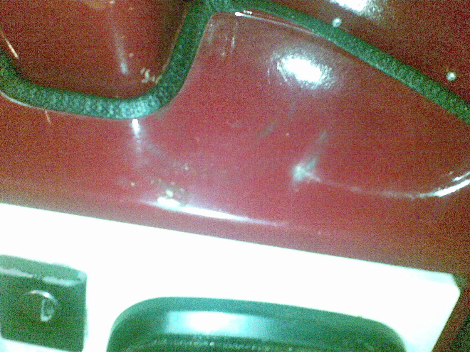

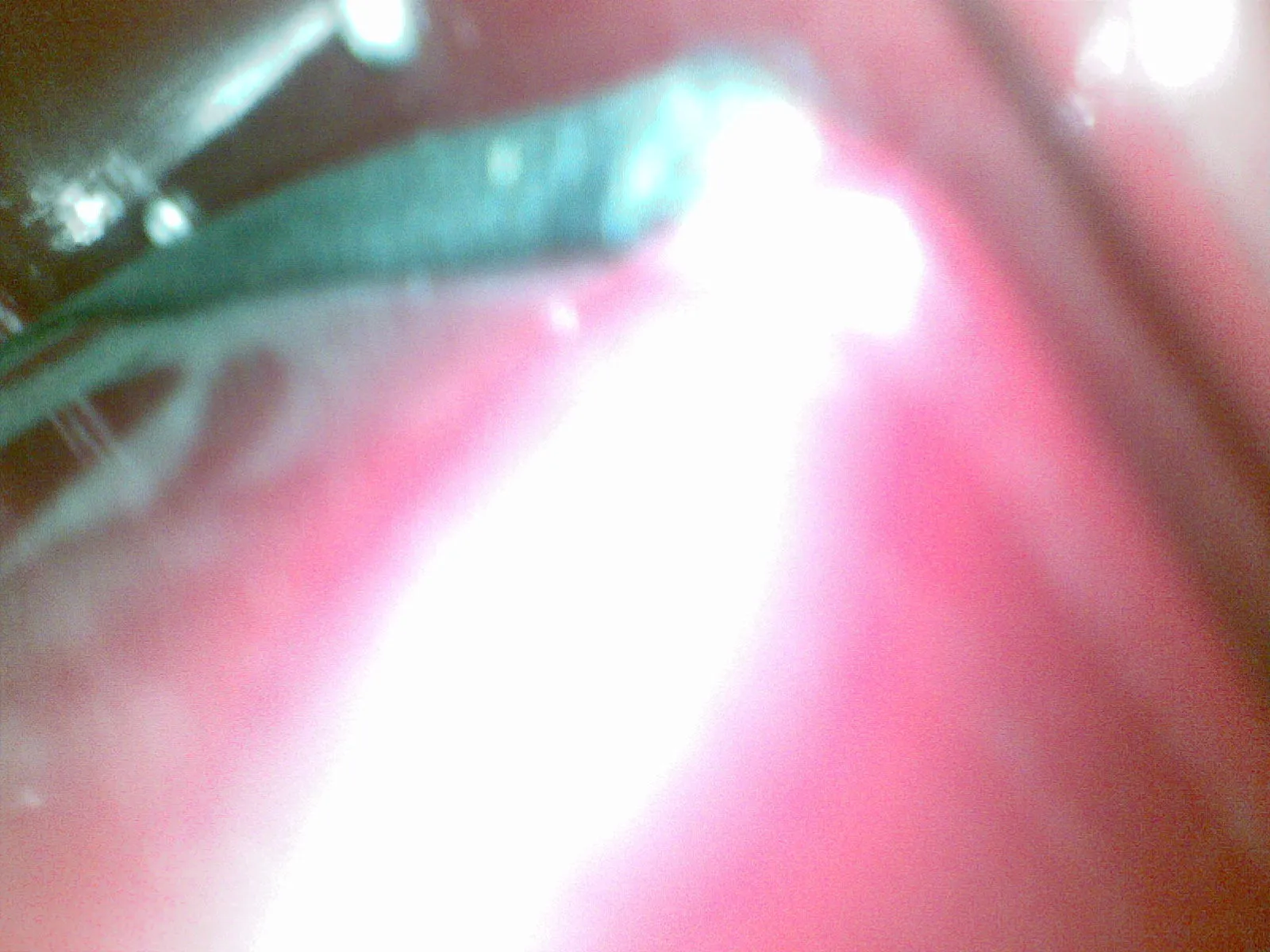

Guckst Du : [Blockierte Grafik: http://img.webme.com/pic/m/maddenmax/2103081349.jpg]
Und so sah es original aus :
[Blockierte Grafik: http://img.webme.com/pic/m/maddenmax/e2_1.jpg]
Kann es vielleicht sein das Dein Beinschild verzogen ist ???
Hoffe Dir geholfen zu haben...

Bei PK Modellen gehört original kein Gummi zwischen Beinschild und Handschuhfach, da das Handschuhfach auf der Rückseite geschlossen ist. Bei PX Modellen ist das Handschuhfach hinten offen, die Innenseite des Beinschildes bildet da die Rückwand. Um das ganze einigermaßen wasserdicht zu machen (und um Lackschäden vorzubeugen) kommt bei diesen offenen Handschuhfachtypen ein Gummi dazwischen.
Um das Klappern des PK Handschuhfachdeckels abzustellen, könntest du innen entlang der Auflagekante des Deckels selbstklebende Schaumstoffstreifen anbringen, gibts z. B. von Tesa im Baumarkt mit dem ursprünglichen Zweck, undichte Fenster gegen Zugluft abzudichten.
