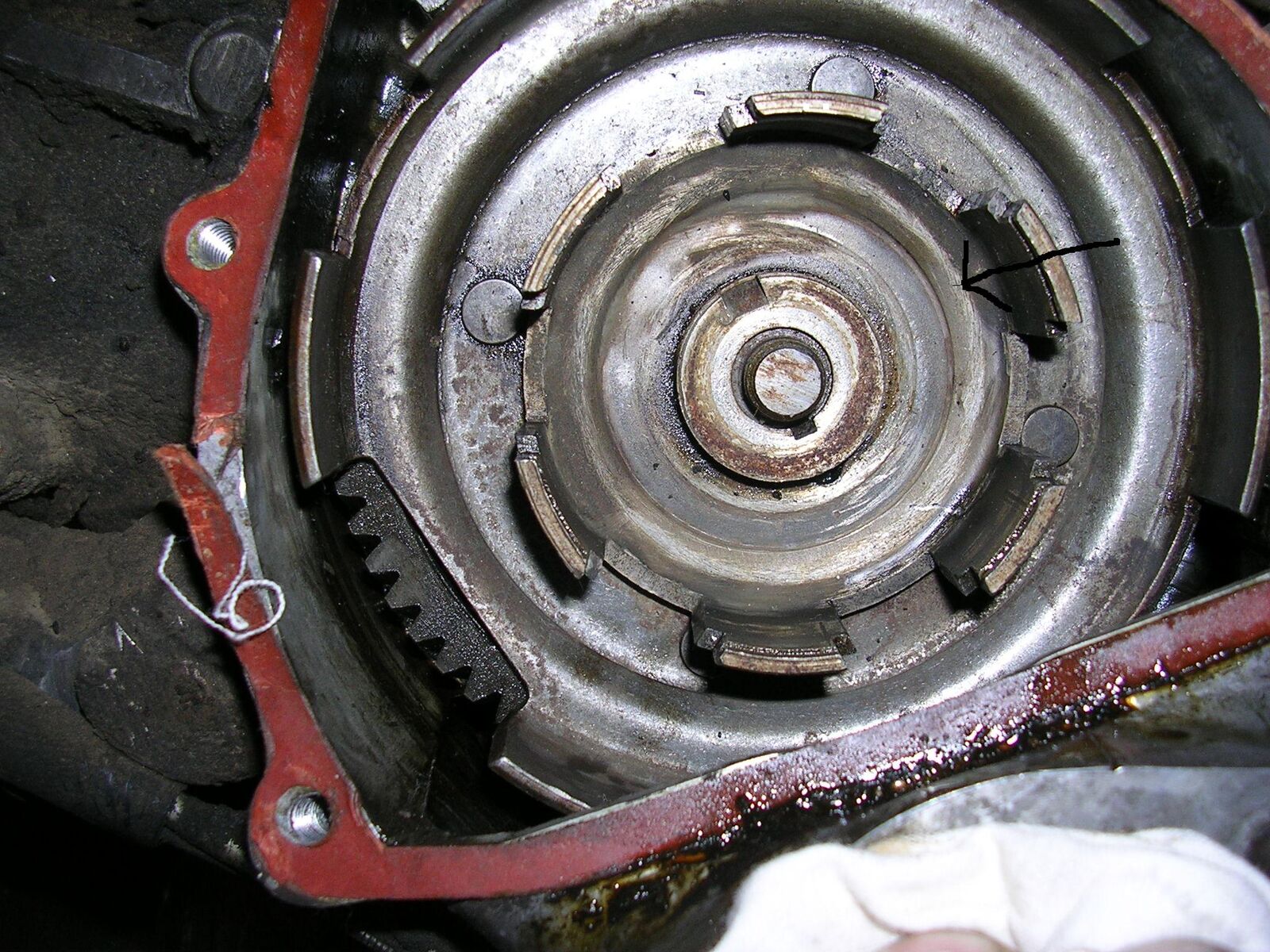

    weiß jemand wenn ich die 3 einzelene scheiben kaufe auch die stahlscheiben dabei sind oder nur die 3 kupplungsscheiben?
    wenn ich die komplette kaufe bekomme ich die auch komplett so rein oder muss ich sie zerlegene?ausgebaut hab ich sie zerlegt ging net anderst aber ich glaube weil immer noch ein teil drauf sitz.
    welches öl nimmst du für transaxales getriebe oder? wenn ich die 250ml reinschütte müsste es an der einfüllschraube wieder rauslaufen oder? also quasi soviel rein tun das es aus der einlassscharueb rauslauft?
    bei dme bild im anhang da wo der pefiel drauf zeigt bekomme ich das mit nem abzieher runter oder is das bei der neuen Kompletten Kupplung gar nicht drauf?

    Normalerweise gehören die Stahlscheiben zu der Kupplung dazu,waren jedenfalls immer im Lieferumfang wenn ich eine gekauft habe.
    Als Öl SAE30.
    Um den Kupplungskorb runterzubekommen benötigst du einen passenden Abzieher.
    Was die Dichtung angeht würd ich gleich einen kompletten Dichtungssatz kaufen,da hat man dann auch für andere Fälle mal na Dichtung zur Hand z.B. für den Vergaserstutzen oder den Auspuffkrümmer

    bekomme den kupplungskorb nich runter will keinen abzieher kaufen hat mir jemand nen andeen tipp?
    habe so nen anderen abzieher mit haken aber will nich ganz
    soll ichs heiß machen?

    kannste heiss machen und wieder abkühlen lassen, kannste den ganzen tag so machen.
    Ne, Spass beiseite!
    Besorg dir mal so nen Abzieher für läppische 8,-

    Von anderen Abziehern als dem dafür vorgesehenen Kupplungskorbabzieher rate ich dir ab,da z.B. Klauenabzieher völlig ungeeignet sind und nur den Kupplungskorb ramponieren.
    Und wenn du eh neue Beläge für die Kupplung bestellst kannst du auch gleich den richtigen Abzieher mitbestellen
