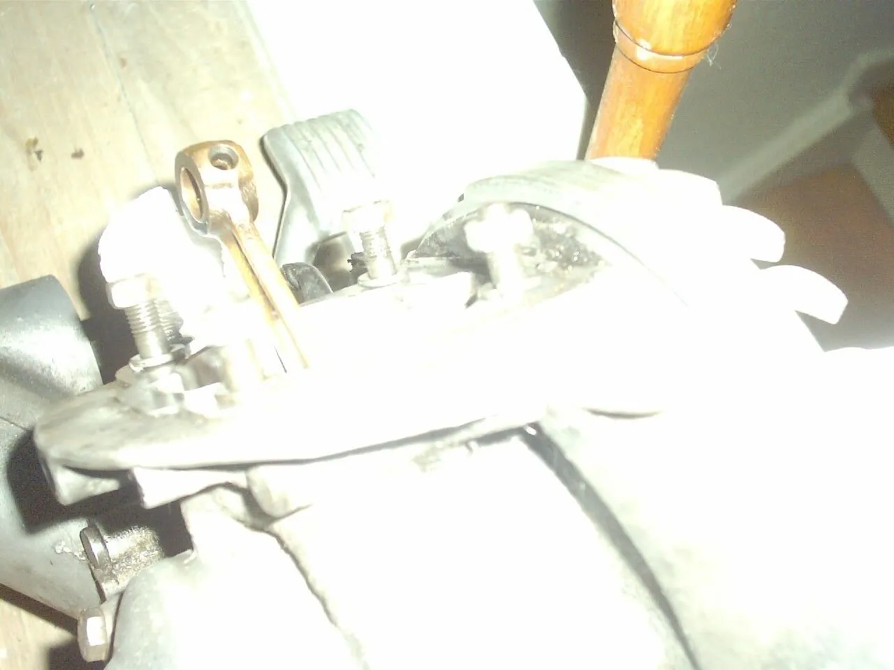

V50 Pleulauge

Hatte ich auch in Erinnerung.
Mache mal n Foto, bis gleich... -
Is da eins drin?
Ich sehe da keins -

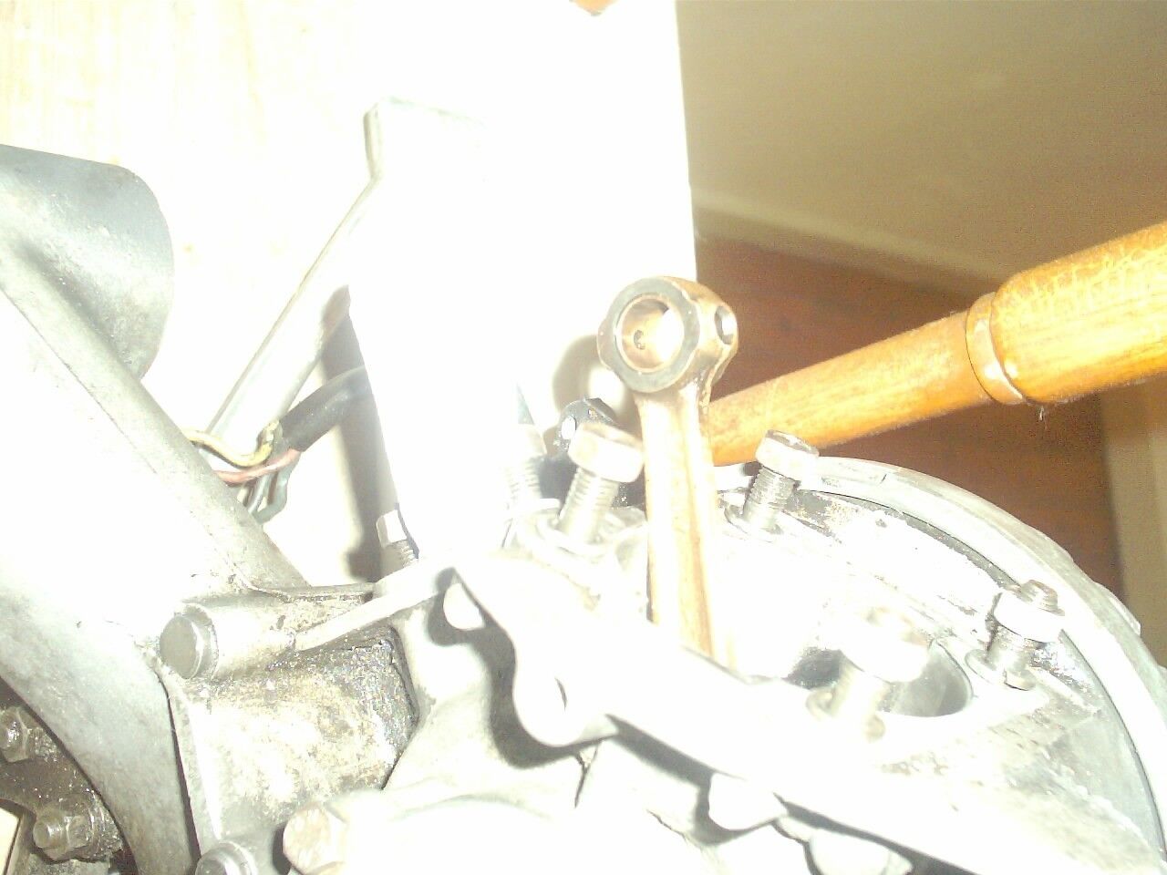

Wenn ich mich nicht sehr täusche ist das was man auf dem dritten Bild im Pleuelauge als abgesetzten Ring sieht das erwähnte Messinggleitlager!
Stimmt, wo dus sagst.
Das ist mir bisher nicht aufgefallenWas ist mit den gegenüberliegenden Löchern am Pleul?
Habt ihr so was schon mal gesehen?
Sollten da nicht 2 Schräubchen drin sein, die die Buchse festdrücken -
Lager ist drin, die Löcher dienen der Schmierung
